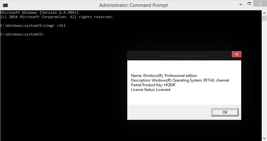

Może się przyda:
Zamieszczam trzy podstawowe komendy dla wiersza poleceń, które określą Nasze systemy:
slmgr /dli ="Wyświetlanie informacji o licencji (domyślnie: bieżąca licencja)"
slmgr /dlv ="Wyświetlanie szczegółowych informacji o licencji (domyślnie: bieżąca licencja)"
slmgr /xpr ="Data wygaśnięcia bieżącego stanu licencji"
1. uruchom wiersz polecen jako administartor,
2. wpisz/wklej odpowiednią komendę,
3. zatwierdź Enterem.
Obecnie WIN10 TP wygląda tak:
