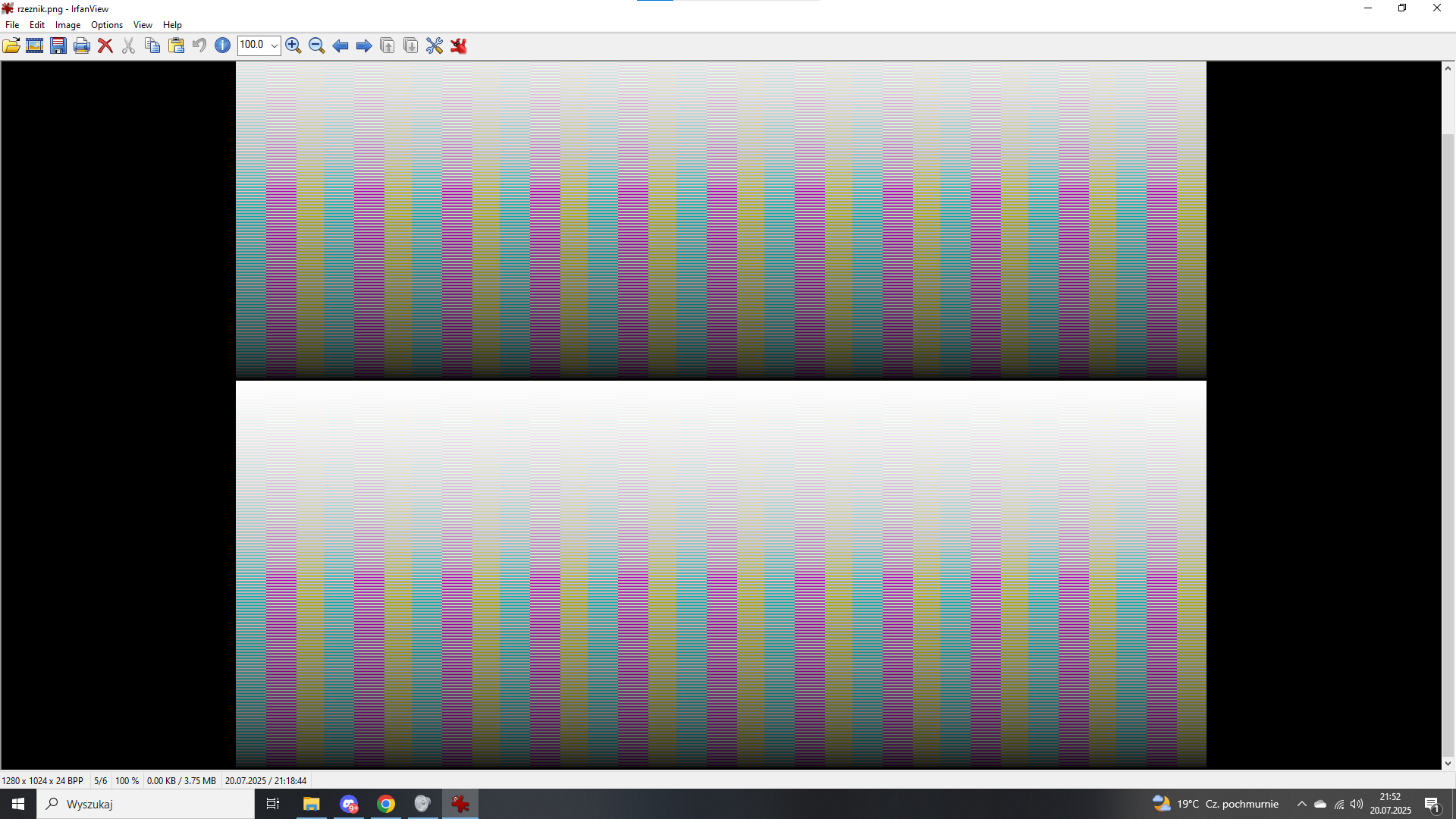

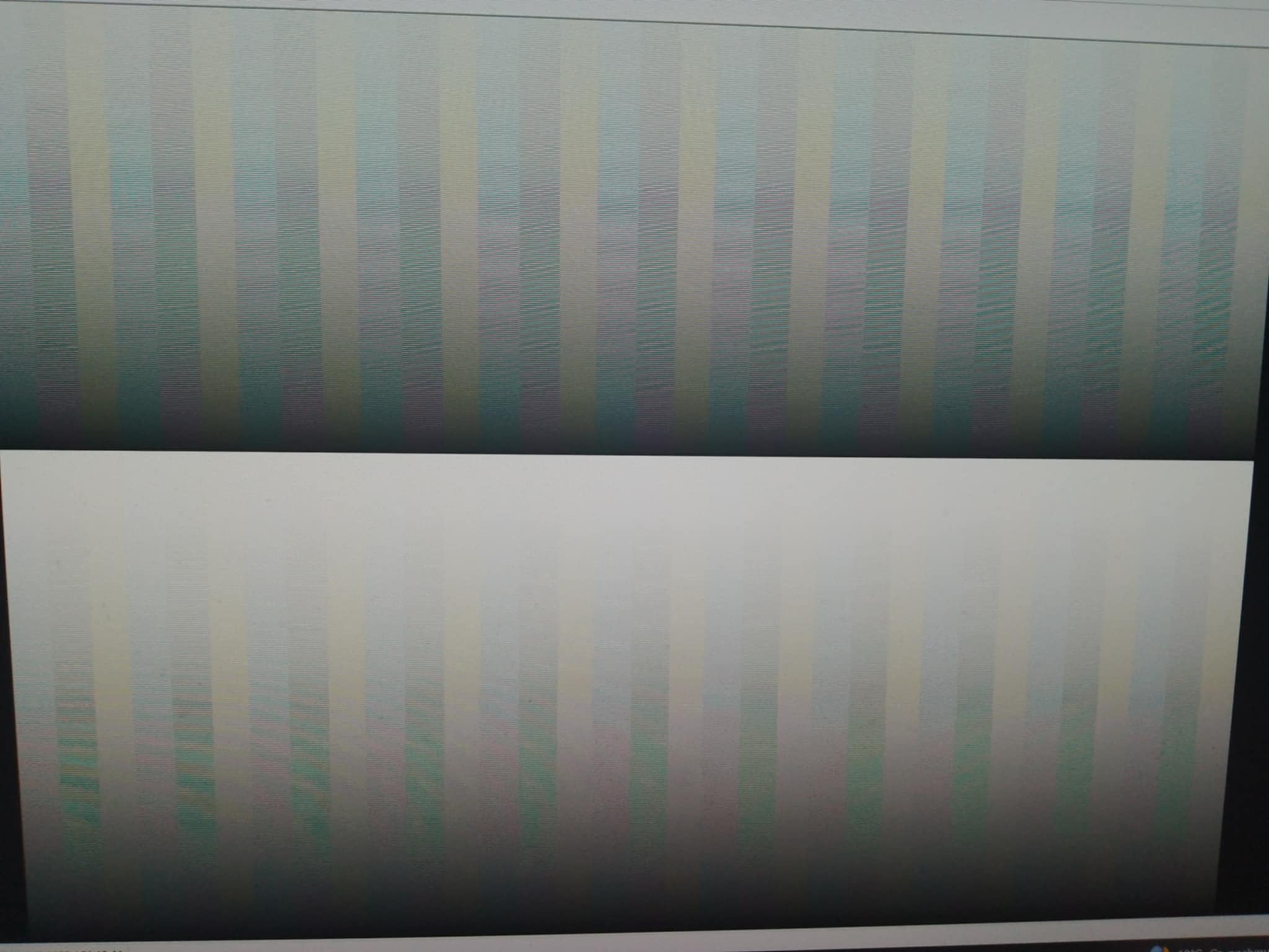

  2. Cześć, Dzięki za radę. Zrobiłem test z obrazkiem w IrfanView w skali 1:1 i mam bardzo ciekawe wyniki. Poniżej wklejam dwa obrazy do porównania: 1. Zrzut ekranu (to, co generuje mój komputer). 2. Zdjęcie monitora (to, co faktycznie widzę na własne oczy). Jak widać, jest duża różnica między obrazem ze zrzutu ekranu a tym, co realnie wyświetla mój monitor. Co to może oznaczać i co powinienem sprawdzić w następnej kolejności?

  7. Wyświetl ten obraz 1:1 (pobierz na dysk i otwórz w programie, który potrafi wyświetlać bez skalowania): - im bardziej podbarwiony ten obraz, tym większe odstępstwo od wzorcowej gammy. Na idealnym ekranie, ten obraz to płynne przejście szarości, bez widocznych kolorów.

  12. Hej, dzięki za szybkie odpowiedzi i trafne sugestie! Sprawdziłem wszystko po kolei: HDR: Potwierdzam, był i jest wyłączony w ustawieniach ekranu Windows. Tryb obrazu: Zresetowałem monitor do ustawień fabrycznych i ustawiłem go w trybie sRGB, żeby mieć pewność, że gamma i kolory są na standardowych, neutralnych wartościach. Zakres RGB: Próbowałem zarówno pełnego, jak i ograniczonego zakresu RGB w panelu AMD, ale w obu przypadkach problem wyglądał tak samo. Niestety, nawet po tych krokach problem nadal występuje, również na plikach testowych odtwarzanych lokalnie z dysku. Czy macie może jeszcze jakieś pomysły, co mógłbym sprawdzić w ustawieniach monitora, sterowników lub systemu, co mogłoby powodować tego typu artefakty w ciemnych scenach?

  17. U mnie wygląda OK. Może gamma w kosmosie? Jakieś regulacje przez ścinanie kontrastu uskuteczniałeś?
