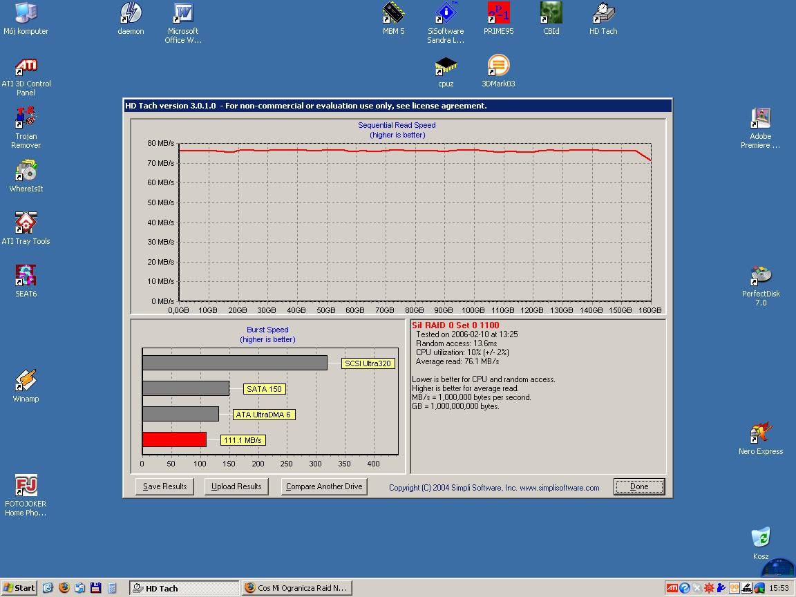

  6. to jest wykres snejka ale moj wyglada teraz identycznie biosy sterowniki itp zmienialem przy 80 w kolko i nic w serwisie najpierw podlaczylismy jakies 80 kawiara i juz bylo lepiej ale na 160 sigejta wykres jest idealny
  7. problem rozwiazany! wymienilem na dwie 160 sigejty i jest tak jak byc powinno. dziwne!

  9. Wczesniej opisywalem swoje problemy. Otoz kupilem 2 nowiutkie dyski seagate 7200.9 sata2 ncq i podpialem pod wbudowany kontorler sil3112 w moja plye abit an7. transfer z 2 dyskow w araidze0 wynosi 80mb/s - przez cala macierz. Nie idzie od powiedzmy 120 w dol do 70 tak jak powinien. poszedlem wiec do kolegi - plyta asus na sil3112 - to samo. Co ciekawe jeden z uzytkownikow forum - niejaki SNAKE - na tej samej plycie ale dyskach o popjemnosci 160gb wyciaga dobre transfery (od 120 do 70 na kocu dysku). Czy to mozliwe, ze te 2 dyski nie chca ze soba wspolpracowac w macierzy?

  13. u ewidentnie widac, ze zapis nie jest przyciety a odczyt tak a tutaj hdtach. widac, ze sama koncowka jest ok 70 mb czyli tyle ile 2x35 mb - na koncu pojedyncze dyski wyciagaja po 35 mb.
  14. jak sie robi te cholerne zrzuty ekranu? i jak pozniej wkleja?
  15. Kupiel 2 dyski seagate 7200.9 80 gb sata 2 - bo na tym forum wyczytalem (i zobaczylem wyniki hdtach), ze sa identyczne co bardzo szybkie 160gb. podlaczylem stworzylem raida 0 - i w hd tach mam wykres ok 80mb na sekunde przez cala powierzchnie az na samym koniuszku spada do ok 70 mb/s. Czyli cos ewidentnie ogranicza transfer!!! bo kazdy dysk z osobna ladnie zapier... do ok 70 mb/s na pocz dysku. Probowalem juz wszystkiego - wszystko w bosie powylaczane, reczne przypisywanie irq itd plyta to AN7 na sil3112 - co to moze byc????
