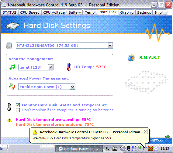

Temp CPU przy obnizonym Vcc i mnozniku (uroki speed-step:)) ma 38-44st (800MHz 0.7V 6x 533MHz FSB) 90% czasu spedzam na takich ustawieniach... To chyba nie wina chlodzenia, bo to na CPU i GPU jest bardzo dobre... Dysk jest po drugiej stronie laptopa... Raczej na 100% wymienie ten dysk.. Jesli mi nie wymienia w ramach gwarancji to kupie nowy. Co sadzicie o tym hdd: http://www.allegro.pl/show_item.php?item=84202028 Zalezy mi aby moj przyszly dysk byl przede wszyskim: Chlodny, cichy i niezawodny... Czy ten SAMSUNG mi to da? Pozdrawiam, Piotrek -
Moze to wlasnie ten odglos dysku? to "bulgotanie" Jesli to nie dysk, to moze cos w napedzie? Kiedy tyka? Gdy znajduje sie w srodku plyta? Pozdrawiam, Piotrek

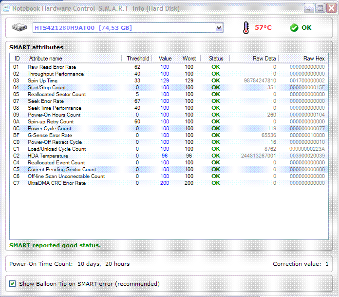

Od spodu laptopa nie da sie dotknac, a od gory klawisze parza, wiec czujnik chyba jest jak najbardziej OK, co do C2 to tez sie zastanawiam skad ta kosmiczna liczba.... czasem wyswietla tam np 2 albo 1.4 (st??) Wyciagnalem go rowniez wczoraj, by dokladnie obejrzec, to nie da sie go utrzumac w rekach... Poza tym dysk tak jakby bulgocze i tyka... (ale to podobno ten model tak ma...) Czym to moze byc spowodowane? Wada dysku? Czy w tym laptopie kazdy dysk bedzie sie tak grzal? Pozdrawiam, Piotrek -

Yy dysk jest taki jak dostalem z komputerem (oryginalny), a laptop z sygneturki... To co zauwazylen (akurat na fotce z SMARTA teraz tego nie ma) ale bardzo czesto ma duza wartosci RAW READ ERROR srednio od 1000 do 65535 Poza tym dysk jest w takiej metalowej oslonce (nie wiem po co, moze ma to pomagac w oddawaniu ciepla?) Gdy bede mial luzniej z praca wysle go do serwisu... Jesli nie wymienia go, to kupie nowy... Jaki polecacie? Zalezy mi aby byl jak NAJCICHSZY i NAJMNIEJ pradozerny (szybkosc nie wchodzi w gre - moze byc tez 4200rpm) Pozdrawiam, Piotrek <wino> -

Witam, mam problem z dyskiem w laptopie. Bardzo sie nagrzewa... aktualnie (w trakcie pisania tego posta) mam temperature 57st!! Nie robie nic nadzwyczajnego. przegladam www, programuje... Czy nie jest to za duzo jak na dysk 4200RPM? Slyszalem ze dopuszczalna temp pracy dla tego modelu to 55st... Strach wogole cokolwiek odpalac albo brac laptopa na kolana... Czy moge smialo oddac sprzet do reklamacji i rzadac wymiany dysku? Czy dysk 5400RPM bedzie sie bardziej nagrzewal? Pamietam ze w starej toshibie (dysk toshiba 5400RPM 16MB cache) przy max obciazeniu i trzymaniu sprzetu na kolanach temperatura nie przekroczyla 45st... dysk to: Hitachi HTS421280H9AT00 Koncze posta bo klawiatura parzy :P Pozdrawiam, Piotrek Aha przy okazji jeszcze SMART dysku: -
To ja podczas normalnej pracy biurkowej (nic niesciagajac, nie instalujac.. just www, word, excel, programowanie) mam non stop 49/50st.. Chyba mozna od czasu do czasu cos zainstalowac albo przeleciec dysk antywirem... :mur: Moze akurat mi wymienia, a przy okazji zapytam czy jest mozliwosc doplaty i wziecia dysku 5400 albo 7200rpm.. Anka: A jak z pamieciami u Ciebie ? Grzeja sie? Bo u mnie tez po jakims czasie klapka jest ciepla i kosci pamieci... Tak na czuja moga miec z 45st (ale dla pamieci to chyba norlane?!) Pozdrawiam, Piotrek

Jesli chodzi o timingi to mozna je zmienic programem RMMA. Mam jeszcze prosbe, mozecie pokazac swoje SMART'y dyskow? I looknac na moj? Niepokoi mnie 1 parametr RAW read error... 65 tysiecy, pamietam ze ten parametr do niedawna byl 0 i ze taki powinien byc w sprawnym dysku... Poza tym troche duze power cycle cout... Zwazywszy na to ze komp w/g smarta chodzi 6 dni. A co dziennie wlaczam go rano i wylaczam w nocy... :| Przy obecnym stanie rzeczy tylko czekac kiedy pojawia sie na dysku BAD boys'y Pozdrawiam, Piotrek
