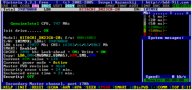

	  Pada 2 Miesieczny Seagate St3300831a99none odpowiedział(a) na MaxximuS temat w Dyski SSD, HDD, CD-ROM, DVD, Pendrive cześć, - patrzenie na parametry SMARTa są potrzebne ale to za mało. - trzeba dysk przeskanować programem Mhdd lub victorią 3.34, te programy pokaża błędne sektory lub sektory z długim czasem dostępu. - pon izej przykład sektorów dwóch z czasem dostepu około 2 sekund !!!, wg. producenta ten dysk jest dobry. - to tylko wyjaśnienie "czkawki" dysku, a problemy z serwisem to inna sprawa.
