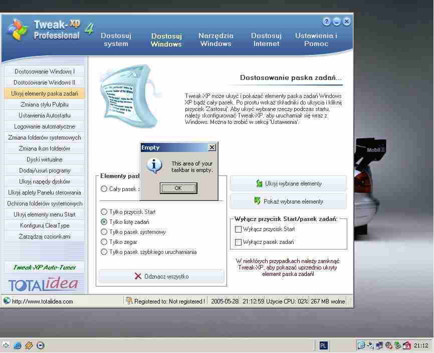

  4. Pasek jest na dole, slepy nie jestem. Robactwa nie mam napewno. Macie inne ciekawe pomysly? Moze ktos wiem gdzie jest opcja odpowiedzialna za wlaczenie lub ukrycie tego paska zadan (tego gdzie sa pokazywane otwarte okna itp) - moze rejestr? Albo jakis plik konfiguracyjny? Bo explorer.exe to nie jest, bo juz podmienialem. Ciekawe jest ze w nowo itworzonym koncie wszystko jest ok!
  5. Tylko, ze tej kreski sie nie da rozciagnac, a paska na pewni nie mam zablokowanego !!!
  6. Na pewno nie!!! Bo jak wylacze wszystkie paski narzedzi (QuickLunch, jezyka itp) to pasek (ten caly) znika, ale nie calkiem jest taka cienka kreska, nie widac menu START ani zegara nic, bo jest tak cienki. A jak przycisne "flage" na klawiaturze to menu START otwiera mi sie na gorze ekranu. Wniosek jest taki: ze wylaczyl sie jakos pasek zadan (z tymi otwartymi okienkami itp) i nie da sie go wlaczyc w zwykly sposob, tak jak QuickLunch ipt.
  7. W tym miejscu jest pusto! Bo w QuickLanchu mam tylko te ikony co widac, a szeroki jest az do paska jezyka. Zmniejszyc sie go tez nie da. Poprostu calkowicie zniknal z Windowsa pasek zadan (ten z otwartymi okienkami itp) !!!
  8. Tak jak na zrzucie brakuje (zniknal calkowicie) pasek zadan, gdzie byly wyswietlane otwarte okienka, programy itp. Wszystkie standardowe oraz dodatkowe paski narzedziowe moge wlaczyc, np QuickLunch, pasek jezyka, Windows Media Playera itp. Na zrzucie widac, ze jest menu START pozniej QuickLunch, ktory jest "rozciagniety" az do paska jezyka, a pozniej obszar powiadomien itp. Jak wlaczyc ten pasek??? Dodam jeszcze, ze w nowo stworzonym koncie uzytkownika wszystko jest ok. Jednak ja korzystam z wbudowanego konta administratora i nie moge przejsc na inne.
