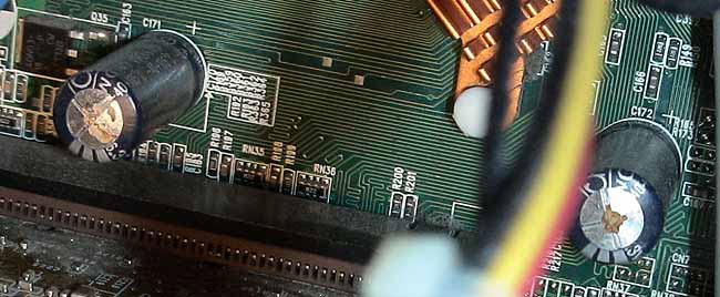

  5. dzięki za pomoc... fortron już zamówiony... wychodzi na to, że codegen jest winien temu wszystkiemu... jeśli chodzi o kondensatory to mistrzem lutownicy może nie jestem, ale mój sąsiad z pewnością się zainteresuje (jeszcze w kompach nie dłubał)... oczywiście, jeśli ktoś ma jakąś precyzyjną wiedzę na temat takiego jak ten przypadku, czekam na nią z zainteresowaniem...
  6. dzięki za podpowiedź, Domik... coś mi zaświtało, ale nie jestem tego taki pewien... otóż w połowie kwietnia zeszłego roku padł mi zasilacz... znajomy, który niegdyś składał mi tego kompa, wstawił mi nowy... i wydaje mi się, że właśnie wtedy zaczął pojawiać się ten problem... choć teraz zastanawiam się czy nie opowiadałem mu o tym już wtedy, nie pamiętam... co więcej?... jak już wspominałem, jestem laikiem, więc nie przywiązywałem specjalnej wagi do tego co mi tam wstawił... dziś przyjrzałem się temu uważnie - po lekturze paru wątków na tym forum na widok napisu codegen popadłem w zakłopotanie (natychmiast podjąłem decyzję o zakupie fortrona)... może w tym rzecz?... co do anomalii na płycie głównej, dostrzegłem dwa podejrzanie wyglądające kondensatory umieszczone zaraz nad kartą graficzną - załączam na focie... jeszcze raz dzięki za sugestie !
  7. mój problem to krótki wysoki dźwięk/pisk (z okolic karty graficznej, nie z głośnika), a następnie zawieszenie systemu - wpierw okna i programy, po chwili siada mysz... tak było już w zeszłym roku, głównie w lecie (w moim pokoju jest dość ciepło - słońce daje w okno)... logicznie przyjąłem, że karta graf się przegrzewa... wczoraj pomyślałem, aby kupić dla niej chłodzenie pasywne Aerocool VM-101... lecz dziś uruchamiam kompa po wystudzeniu (proc miał 43C, dyski po 38C, a kartę graf sprawdzałem łapą - zimna), a tutaj znowu - zepsuło mi w dodatku dwie płyty dvd z rzędu, zawiesiło się w trakcie wypalania... mój prahistoryczny system (jestem kompletnym laikiem, nie śmiejcie się) to: motherboard micro-star international ms-6330 + AMD Athlon 1.20GHz (Athlon M4 Thunderbird) + 256MB SDRAM (planuję dodać drugie tyle) + ASUS V7100 Deluxe Combo (NVIDIA GeForce2 MX) 32 MB pamięci SDRAM 5 ns + monitor musi być ustawiony na 60Hz, inaczej wysiada... chodzi pod windows xp... i jeszcze jedno: sisoftware sandra podpowiedziała mi, że mam przestarzały video bios - z 2000 !!! (ale to chyba nie z tego powodu ten problem, hm?)... nie gram w gry i nie będę grał, zajmuję się za to obróbką filmów - zrzut z kamery przez firewire, montaż, a potem enkodowanie w mpeg-2 - podejrzewam, że to obciąża... pytanie: co robić?... wymienić kartę graf na nową, czy wrócić do pomysłu chłodzenia? (może jedno i drugie?)... a może to jeszcze co innego?... dodam, że czytałem gdzieś komentarze tych, u których takie objawy dotyczyły właśnie karty graficznej... bracia i siostry z tweak.pl, pomóżcie...
