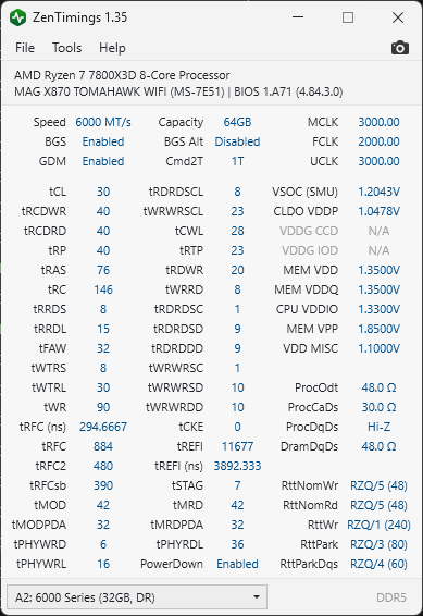

Ustawiłem napięcie na 1,2V.
Przesiadłem się z AM4 na AM5. 5700X3D -> 7800X3D. Z ciekawostek to starego procka sprzedałem drożej niż zapłaciłem za nowego BOX'a w sklepie. Takie czasy.
Kilka pytań bo wybiegłem z obiegu. Dla 7800X3D wystarczy ustawić CO (aktualnie -30), a dodawanie PBO np. + 200 nie przynosi żadnych efektów?
Płyta MSI X870 Tomahawk WiFi po aktywacji EXPO z automatu daje napięcie dla SoC na 1,316V. Ręcznie zmniejszać czy olać?
