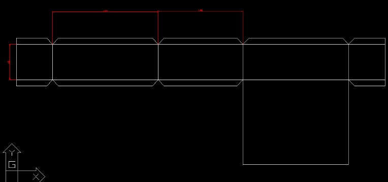

Właśnie konstruuję rezerwuar, który będzie umieszczony we wnęce nad zasilaczem. Będzie on miał kształt sześcianu o wielkości podstawy zbliżonej do wielkości góry zasilacza. I teraz pytanie czy starć się maksymalnie odizolować rezerwuar od zasilacza, poprzez jakie przekładki z np. pada od myszki albo uniesienie nad zasilaczem z 2 cm. Czy wręcz odwrotnie, przykleić rezerwuar do zasilacza tą tanią termoprzewodzącą pastą sylikonową. <_< Jak uważacie czy nastąpi jakieś schłodzenie zasilacza a przez to spadek obrotów wentylatora czy tylko niepotrzebnie będzie się ogrzewała woda? :?
