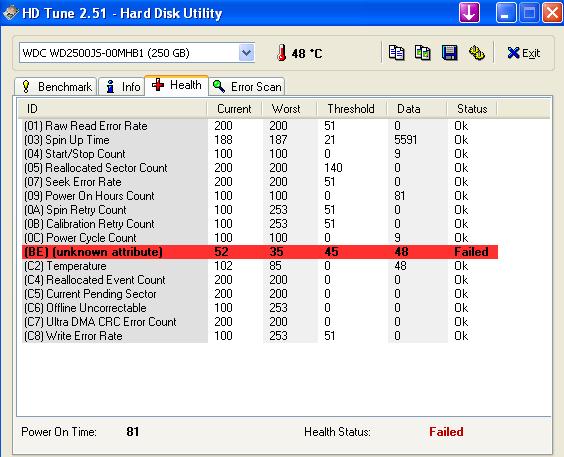

  1. U mnie jedynie hd tune pokazuje bledy smarta. Parametr BE nie zmienia swojej wartosci w czasie. Nie wiem jak sie zachowuje przy starcie od 'zera' - po prostu nie wylaczam kompa :-)
  2. Dysk jest zimny, na 100% nie ma 46 stopni, wiec pewnie czujnik temp nawalil.
  3. Wd diagnostics tak jak pisalem pokazuje ze wszystko gra.
  4. Kupilem pare dni temu dysk wd pod sata II. Po zapuszczeniu smarta hd tune wyskakuje fail. Inne programy (w tym wd diagnostic) pokazuja pass. Prosze o opinie znawcow smarta. [ WDC WD2500JS-00MHB1 (WD-WCANK1673883) ] 01 Raw Read Error Rate 51 200 200 0 OK: wartość w normie 03 Spin Up Time 21 188 187 5591 OK: wartość w normie 04 Start/Stop Count 0 100 100 9 OK: zawsze pozytywnie 05 Reallocated Sector Count 140 200 200 0 OK: wartość w normie 07 Seek Error Rate 51 200 200 0 OK: wartość w normie 09 Power-On Time Count 0 100 100 81 OK: zawsze pozytywnie 0A Spin Retry Count 51 100 253 0 OK: wartość w normie 0B Calibration Retry Count 51 100 253 0 OK: wartość w normie 0C Power Cycle Count 0 100 100 9 OK: zawsze pozytywnie BE <specyficzne dla dostawcy> 45 52 35 48 OK: wartość w normie C2 Temperature 0 102 85 48 OK: zawsze pozytywnie C4 Reallocation Event Count 0 200 200 0 OK: zawsze pozytywnie C5 Current Pending Sector Count 0 200 200 0 OK: zawsze pozytywnie C6 Off-Line Uncorrectable Sector Count 0 100 253 0 OK: zawsze pozytywnie C7 Ultra ATA CRC Error Rate 0 200 200 0 OK: zawsze pozytywnie C8 Write Error Rate 51 100 253 0 OK: wartość w normie
