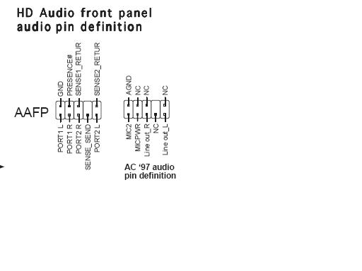

Mic pwr to zasilanie mikrofonów elektretowych, ground to masa. Docztytałem na stronce Asus'a AAFP to skrót Asus Audio Front Panel.

Witam. Nie możesz podłączyć czujników obecności wtyczek one są odpowiedzalne za identyfikacje co w danej chwili podpiołeś do danego gniazda (mikrofon wzmacniacz) i przełączają mixer karty aby to gniazdo odpowiednio działało. Na mobo Asus w srodku jest do wykorzystania bezpośrednio tylko mic 2 i zasilanie tego mikrofonu (elektret) oraz phones (słuchawki) resztę możesz podpinać wtedy jak masz panel Asusa. Nic nie sfajczysz po prostu nie będzie dzałać. B) ps. mam starsze mobo też Asus nie wiem czy u ciebie jest podobnie (daję fote)
