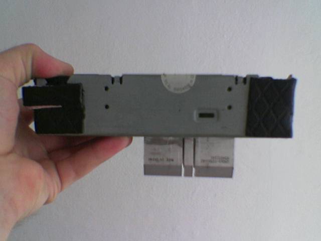

  6. wiem, tylko boję się że przy modelowaniu i wyginaniu rurka może uszkodzić. nie wiem nigdy tego nie robiłem. wolalem najpierw spróbowac na drucie. poza tym po to założyłem własnie ten temat żeby m.in dowiedzieć się c o inni myślą na ten temat i o błędach które popełniłem. Nikt nie jest omnibusem i nie wie od razu wszystkiego @Carl0s mam do ciebie pytanie. nie wiem czy uznajesz takie wynalazki, ale jezeli juz to co zmienilbys w tym projekcie. Pewnie lepiej zamiast dwóch płytek alu polaczonych ze soba dac jedna miedziana przewiercona i z pasta srodku. zamiast druta heatpipe. a co z radiatorem moze byc ten czy szukac midzianego, zeby juz wszystko z miedzi było. odnośnie heatpipe czy daja sie łatwo wyginac, bez ryzyka uszkodzenia? z gory thx.
  7. wiem ale wtedy to podniosłoby koszt całego projektu i co sie orientuję to srednica heatpipe jest troche większa niz tego drutu, więc nie wiem czy by te płaskowniki sie nie rozpadly przy przewiercaniu. dodatkowo nie wiem jak z modelowaniem tych heatpipów bo trzeba by było je trochę powiginać W pierwotnym założeniu zamiast aluminiowych płaskowników miały isć miedziane ale nigdzie nie mogłem czegoś takiego znależć. byłem nawet na skupie złomu i nic z tego. poza tym nie mówię że to wersja ostateczna. zostało mi jeszcze trochę maty więc może jak będę miał więcej funduszu to dodam prawdziwe heatpipe i miedziane blaszki. kto wie co przyniesie przyszłość Aha i jeszcze jedno. Całość robiona była w akademiku gdzie nie posiadam praktycznie żadnego sprzętu poza wkrętarką. masz rację od początku widziałem że polączenie nie jest idealne ale teraz kiedy są wakacje i bede miał więcej czasu to to dopracuje (wyrownanie krawedzi, nałożenie pasty, polerowanie miejsc przylegania)
  8. a wiec tak. srednica naciecia w radiatorze odpowiada srednicy druta, czyli drut przylega dobrze do radiatora. nastepnie w macie wycielm rynienki w ktorych biegna druty do aluminiowych plaskownikow (zdjecie w zalaczniku). potem te wyciecia zalepilem resztkami maty. jezeli chodzi o stwierdzenie "jest cicho" to chyba wiesz co slychac w czasie pracz seagata 250gb w spoczynku (swist talerzy) i w czasie pracy (terkotanie) moze tzlko ja tak mam ale teraz tego praktycznie nie slysze, w skali od 0 do 5 dam 1 gora 2 ale to i tak lepiej. co do temp. to w everescie po 2 dniach bez wylaczania pokazuje mi 45st przy 50 poczatkowa. kolejna sprawa jest to ze radiator jest cieply co sugerowalo by ze te heatpipe domowej produkcji jak je nazwales cos jednak daja, chyba ze cieplo dysku przenoszone jest bezposrednio na radiator. tak czy owak jest odprowadzane, a ja jestem yadowolony z wykonanej pracy. i nie aygadzam sie z Toba ze projekt nie jest oryginalny, bo jesze takiego nie widzialem (chodzi mi oczywiscie o dodanie radiatora). czy teraz moja wypowiedz odnosnie metody wykonania i motywow mna kierujacych jest wystarczajaco jasna? aha co do zdjec. robilem je komorka
  9. A więc przedstawiam wam mój projekt skrzynki bitumicznej. Mierzyłem sie z tym zamiarem już dluższy czas ale z racji nauki musiał troche poczekać. Do zmajstrowania tej obudowy potrzebne mi były: 1) obudowa cd-rom posiadałem 2) mata bitumiczna APP miękka 50x50cm 2szt 30zł 3) 1m drutu miedzianego 5zł 4) radiator posiadałem 5) kawałki płaskownika aluminiowego (wykorzystałem podstawę innego radiatora) 15zł Całość umieszczona za wiatraczkiem przednim który wwiewa zimne powietrze do obudowy. Jak widać wyniosł mnie to 50zł, a efekt? 1) Dysk niesłyszalny w idle, a przy czytaniu słychać mruczenie (jeżeli przystawie ucho do obudowy) 2) Temperatura - nie wiem o ile spadła ale na pewno tak jest, bo po 24h ciagłej pracy dysk jest ciepły ale nie gorący jak było początkowo. A oto jak wyglądało wykonanie: 1) Już na samym początku napotkałem drobną trudność, otóż obudowa cd-romu była za długa i trzeba ja było trochę skrócić. 2) W spodzie obudowy wycięłem dziurę na radiator. 3) W radiatorze chciałem wywiercić dziury żeby włożyć drut ale że szlo to opornie więc wzięłem gumówke i ponacinałem rynienki 4) Wnetrze obudowy wykleiłem matą i porobiłem rynienki dla drutu. 5) Mój dysk grzał się najbardziej po bokach, wię tam dałem płaskowniki aluminiowe z wywierconym miejscem na drut 1 2 3 4 5 6 7 8 9
