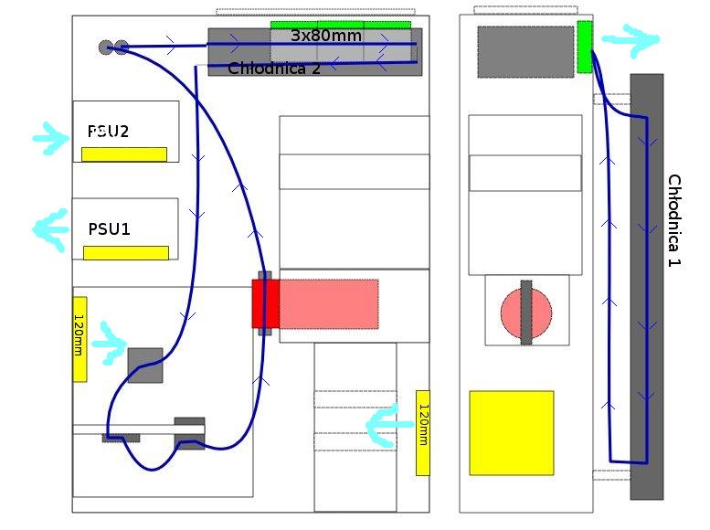

  13. Niezależnie od tego, czy dwie chłodnice obok siebie to bląd, to IMO ta druga już bardziej wody nie schłodzi niż pierwsza, a tak zawsze gpu ma ten stopień chłodniej. A co sądzicie o tym osobnym wyjściu dla NB? Czy warto wyprowadzać 2. wąż z chłodnicy, polepszy to jakoś obieg w jej wnętrzu? Próbował ktoś coś takiego przy podobnej konstrukcji?

  16. A co sądzicie, żeby wykorzystać 2. wyjście z dużej chłodnicy(na zdjęciu taka zagięta rurka)? Myślę, że możnaby ja podpiąć do chipsetu bezpośrednio, a dopiero przed pompą trójnikiem Y połączyć z głównym strumieniem? Układ byłby wtedy taki: .....<-<-<-<-<-<-<-<-<-<-<-<-<-<-<-<-<-<-<- ./ ...................Pompa========= ........./. ./..................... |||......................... ||| ........../. ./ ..........Chłodnica_duża............... |||......... . /. ./ ....................//......|................... |||......... .. /. ./..................//.........|....................|||............./. ./..........CPU............|....................|||............./. ./.............||...............|....................|||............./. ./..Chłodnica_mała.....|...................|||............/. ./...........||................NB.................|||............/. ./........GPU................|..................|||............./. ./............|.................|...................|||............./. ./............|.................|...................|||............./. ./..............================///............../. ......->->->->->->->->->->->->->->->->->->-> Przy wyjściu do NB byłoby coś zwiekszające opór, jakaś nakrętka, czy coś, żeby woda plynęła chętniej do CPU. Możnaby zastosować ew. cieńszy wąż, np.8/10, ale nie wiem, czy by to pomogło :| Próbował ktoś takiego rozwiązania?
  17. Właśnie przeczytałem ten temat Kooboosa(uff, 11 stron :D ) i stwierdzam, że chyba zrezygnuję z peltka, a zaoszczędzoną kasę dołożę do nowego proca, może X23800, albo dwujajecznego opterona, gdzieś tak po świętach, jak jeszcze stanieją :). Co do tych wentyli, to bym miał wtedy 3x120 na zewnątrz, a 120 + 2x80 do środka, coby powodowało, że by zasysał od gory troche powietrza, ale bardzo niewiele. Wolałbym, żeby przy tej chłodnicy był jakiś ruch większy. A tak to mam zimne powietrze przy ramach, mosfetach ramach na grafice. jak bym zrobił jak proponujesz, to powietrze byłoby już letnie. Chociaż to w zasadzie niewielka różnica. Pomyślę nad tym. Zastanawiam się nad kwestią hałasu tylu wentyli :? P.S. OT Czy tylko ja mam taki problem, że nie mogę wejść na www.mcs.pc.pl? ani razu jeszcze się nie połączyłem, firefox mi pisze, że ładuje, ale $%$ z tego wychodzi. ktoś ma jakiś pomysł, czemu tak się dzieje? Bo przyznam szczerze, że nie spotkałem się jeszcze z podoną sytuacją :?
  18. Hmm, czytając temat Kooboosa widzę, że nie będzie to takie proste, jak na poczatku mi się wydawało z tym zasilaniem. Nie mam pojęcia skąd, ale mam w garażu kilka transformatorów toroidalnych, ale chyba jednak poproszę o pomoc jaiegoś elektryka/poszpperam na elektrodzie. Dzięki lukas_gab, dużo mi pomogłeś. Ad. GDR: Co bys proponował? Tak szczerze powiedziawszy te wentyle na gorze są bardziej do ozdoby, bo będę świecić niebieskimi diodami :), myslę, że nie 3, tylko 2. Nie wiem co zrobię z tym co mi zostanie, ale chyba wystarczą mi 4x80 + 4x120 przy WC:)

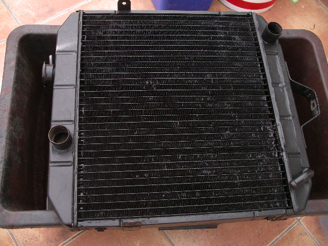

  21. Witam, postanowiłem, że zamontuję swoim komputerze chlodzenie wodne i czytam forum już ze 2 tygodnie gromadząc wiedzę. Uznałem, że na początek wystarczy i zabrałem się do roboty. Oczyściłem i pomalowałem zdobyczną chłodnicę od Żuka, odkopałem w garażu nagrzewnicę od klimatyzacjiz jakiegoś VW i zabrałem się za powiękrzenie budy, coby mieć swobodę upchnięcia doń wszystkiego, poza oczywiście chłodnicą. Wykonałem naprędce plan i wychodzę z prośbą do wszystkich, zebyście go ocenili i ew. doradzili poprawki. W obudowie są jeszcze 2 wentylatory 80mm o których zapomniałem i nie uwzględnilem w rysunku. Są na wysokości gpu i mosfetów obok cpu na płycie. Oba wtłaczają powietrze do środka. Chłodnica, kiedy ją dostałem zdawała się być w dobrym stanie, na oko nie stwierdziłem jakiegoś ogromu rdzy, czy kamienia uznałem więc, że nie ma potrzeby jej rozlutowywać, płukałem ją tylko octem. Zewnętrznie prezentuje się znośnie, trochę pozaginanych blaszek, ale ujdzie w tłumie. Widoczne jest miejsce, w którym był przeciek, został jednak zalutowany i chłodnica nie cieknie. Zastanawiam się czy wykożystać 2., mniejszy wylot. Umiejscowienie otworów wskazuje, że mogłoby to poprawić właściwoći cieplne chłodnicy, komplikowałoby to jednak układ i nie wiem, czy gra jest warta zachodu.Chłodnica ma wymiary 53x50x6cm i jest w całości z miedzi i mosiądzu(zbiorniki). Nagrzewnica od klimatyzacjji(tak sądzę) jest aluminiowa z miedzianymi kanałami. Blaszki radiatora są bardzo gęsto ułożone i w niewielkiej liczbie nadgięte. Wstępne oględziny sugerują, iż kanaly są w rzeczywistości jedną pozaginaną rurką. W środku nie ma żadnych osadów i zanieczyszczeń(na tyle, na ile udało mi się wejżeć do środka. Jedyna trudność polega na tym, żeby dostosować wyjścia do węży i zamocować w obudowie, uznałem więc, że nic nie stoi na przeszkodzie, aby umieścić ją jako 2. chłodnicę. Wielkość ma mniej wiecej 2x120 ,sądzę, że nie potrzeba jej dedykowanego nawiewu, 3 wentylatory 80mm w pobliżu myślę że wystarczą. Węże mam w planach o średnicy 10/12, pompę Grundfosa UP 15-14b, bloki na cpu, gpu i nb(dfi), otwór do opowietzania/napełniania jest w samej chłodnicy. Do kompa dołączam jeszcze 2. zasilacz, który będzie odpowiedzialny za dyski, wentylatory/oświetlenie i ogniwo Peltiera 250W dla cpu(w planach). P.S. Nie mam jeszcze bloków ani pompy, modyfikacja obudowy wymaga jednak odemnie ostatecznego planu. Za wszystke opinie, rady i propozycje z góry dziękuję. pozdr.
  22. Raczej z wapnia :) kamień to węglan wapnia i magnezu. Jeśli chodzi o ocet to dobrze usuwa również świeżą farbę, chciałem przepłukać od środka dla pewności już pomalowaną chłodnicę i trochę pociekło, nie zwóciłem na to uwagi, a następnego dnia w mokrych miejscach farba zeszła całkowicie :sad:
