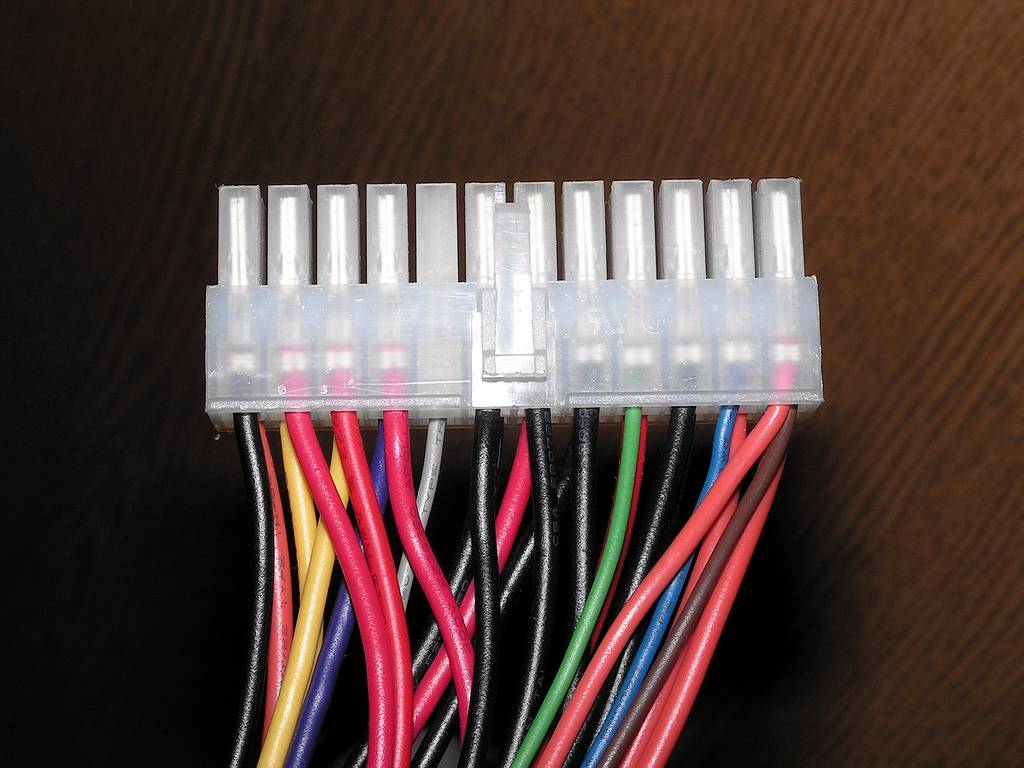

Cześć, wydawało mi się, że już mam problem z głowy. Kupiłem przejściówkę, zamontowałem i działa! A raczej działało :huh: Otóż po pierwszym uruchomieniu wszystko ładnie, pięknie i cichutko. Ale już po drugim lipa. Wszystko się włączyło, wszystkie wentylatory, komputer, ale na ekranie pustka, monitor nie startuje. Ok, zamieniłem zasiłkę nastarą i wszystko śmiga. Zmieniłem na nową i nadal lipa, monitor nie startuje. Po godzinach zmagań doszedłem do wniosku (może się myle i może coś źle robie), że płyta bądź zasilacz ma efekt pamięci? Po odstawce na 2h, 3h i włączeniu komputera z nową zasiłką wszystko działa. Lecz po wyłączeniu i włączeniu już nie. Możecie coś na to poradzić? A może coś źle robie? -

Ok, znalazłem stronkę http://www.bluemax.net/techtips/ATXPowerSu...upplyWiring.htm Wg niej kabel biały to kabel -5V. Pozostaje tylko kwestia tego, czy moja płyta pociągnie bez tego -5V. Przeszukałem już tony stron i za diabla nie mogę znaleźć tego czy moja plyta jest w standardzie ATX 2.01 lub powyżej. -
Fortron 350w 24 Pin Na K7s8x 20 Pin
kieliszek odpowiedział(a) na kieliszek temat w Zasilacze, Obudowy, UPS
Ok, ale czy tego zasilania 5V (kabel biały)nie potrzebuje moja płyta? Posiadam ASRock K7S8X rev. 3 -
Witam, 2 dni temu zakupiłem sobie właśnie taki zasilacz do komputera. Jak się okazało moja płyta posiada złącze 20 pin, a zasilacz nie posiada odłączanych 4 pinów. Po przeszukaniu internetu dowiedziałem się, że można zastosować przejściówkę 24-->20 pin. W załączniku przesyłam zdjęcie końcówki od zasiłki 24 pin. Jak się okazało zasiłka nie posiada kabla białego (5V?). Mój stary zasilacz taki kabel posiada. Czy zastosowanie przejściówki zastąpi działanie kabla białego?
