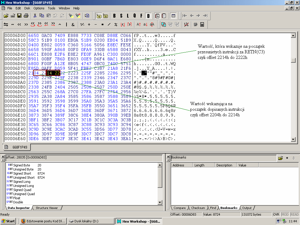

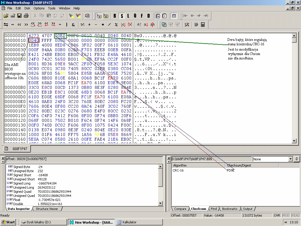

Witam. W skrócie chciałbym opisać uruchomienie procesora z rdzeniem Wolfdale 45nm na płycie Maxdaty P5VDC-TVM TE/S chipset P4M900 socket 775 robionej przez asusa dla tej firmy mody były przeprowadzane wrzesień-październik 2014 (screen 1,2,5,6,7) i sierpień-wrzesień 2015 (screen 3,4) Pierwszy screen opisuje możliwość przesunięcia instrukcji w celu zwolnienia miejsca dla instrukcji 8 bajt potrzebnych do zbootowania Wolfdale- 00 1706 0000 1D06 00h (wzorowane na biosie z Biostara P4M900M7 FE i pochodnych) Conroe- 00 0F00 0000 1606 00h. Oczywiście można nie przesuwać tych instrukcji i zapisać na te od Conroe, ale nie będzie obsługi procesorów na rdzeniu Conroe 65nm. Drugi screen opisuje przesunięte instrukcje i związane z tym połączenia innych modułów biosu. Trzeci screen opisuje usunięcie instrukcji (moduł xgroup.bin), które powodowały brak przechodzenia przez POST testu ustawienia częstotliwości dla pamięci ram i tym samym przejścia do wykrycia podpiętych pod kontroler IDE urządzeń. Występowało to na modyfikowanych biosach Asusa i Maxdaty. Czwarty screen dotyczy instrukcji w module xgroup.bin związanych z modułem _DMI.BIN, które powodowały uszkodzenie (bios z kodem dzielników od gigabyta) biosu podczas przechodzenia z bootstrapa i pobraniu manufaktury, ID biosu, płyty. Zostały zastąpione instrukcjami modułu xgroup.bin z biosu 1301.BIN płyty Asus P5V-VMSE-DH. Piąty screen dotyczy skopiowania, zastąpienia części kodu Maxdaty kodem z biosu Gigabyte GA-VM900MC. Szósty dotyczy umiejscowienia kodu dla mikrokodów, dzielników pamięci i programu wypakowującego moduły, którego można z powrotem zamienić, skopiować na oryginalny z oryginalnego biosu. W tym miejscu należy tylko wyzerować jeden bajt, jeśli się nie wraca do oryginalnego programu wypakowującego. Siódmy opisuje ostatnią część modyfikacji, czyli powrót przez skopiowanie kodu z oryginalnego biosu do modyfikowanego, kod związany z clock generatorem i bootblock. Na koniec modyfikacji trzeba komendą w CBROM wykasować mikrokody i sterownik do vga, następnie wgrać nowe moduły CBROM.EXE bios.bin /nc_cpucode release CBROM.EXE bios.bin /nc_cpucode ncpucode.bin ( podczas dodawania nowych mikrokodów, pliki bios.bin i ncpucode.bin muszą być otworzone w edytorze szesnastkowym ) CBROM.EXE bios.bin /vga release CBROM.EXE bios.bin /vga M64CRT09.ROM z modyfikowanym awardext.rom i _DMI.BIN tak samo, jeśli się przeprowadza moda z obsługą conroe i wolfdale (przy wolfdale sam awardext.rom bez _DMI.BIN) mod wykonany na Hex 4.23, IDA, Cbrom 1.82, ckcmos, modbin 2.04.03 ( modyfikacja modbinem kodu od 0000h-ffffh modułu system.bin-orginal.bin ) Procesor na tej płycie z tym biosem działa stabilnie, timingi z dzielnikami pamięci ustawiane są poprawnie, nie można ręcznie z bios konfigurować timing-ów pamięci, tylko dzielniki, w POST wyświetlane są niepoprawne wartości fsb, pamięci. Mnożnik połówkowy nie jest obsługiwany co widać na screenach z cpuZ, ale jest za to poprawny, wysoki przy niepołówkowej wartości, C1E function działa w połowie poprawnie, EIST trochę inaczej. No i oczywiście napięcia są obniżone do 1.05V. Starsze biosy obniżają mnożnik. Płyty na chipsetach P4m890, P4m900, PT880 Pro/Ultra, PT890 z biosami AMI odpalają w większości procesory na rdzeniu wolfdale, ale z obniżonym mnożnikiem i napięciami, problemami z dmi itp. Jest oczywiście kilka tych płyt z nowszymi rewizjami mostków północnych, które obsługują poprawnie te procesory (fsb 266 max) jak Biostar, czy Asrock, ale jest ich mniej. Od 2009 r do 2014 była przerwa, nic nie robiłem z modami. W tamtym roku mocno uderzyłem na 1 miesiąc, znów rok przerwy i w 2015 była próba odnalezienia tych dwóch błędów ze screen-ów 3,4. Jestem zadowolony z tego modu w połowie ze względu na to, że uwidaczniają się braki w wiedzy, jeśli chodzi o ustawienie programowo chociaż jednego Bitu na którymś z Vid-ów procesora (jeśli tak w ogóle można to zrobić, więc pozostaje tylko drutmod-Vmod), regulacja mnożnikiem, i oczywiście konfiguracja dzielników, timing-ów pamięci (no tutaj są już wyższe loty- producenci dostają specyfikację, kody źródłowe sterowników od intela w tym sterownik dla kontrolera pamięci dzięki któremu mogą wszystko ustawiać, konfigurować strapa, wytrzymałość kontrolera pamięci). Co zauważyłem w procesorach conroe, wolfdale. Procesory z Costa Rici mają niższe temp. o 10 st.- 15st. niż procesory z Malezji. Celerony 420 z Costa Rici mogę trzymać na radiatorze bez wentylatora przy wyłączonym C1 (przy założeniu, że mostek płn nie ma wysokich temp) , na procesorach z Malezji musi być już większy radiator z wentylatorem (prawdopodobnie inne użyte materiały w produkcji rdzeni). Za to z Malezji kręcą się lepiej- np cel 420 powyżej 3,5 GHz, z Costa Rici max 3GHz.
