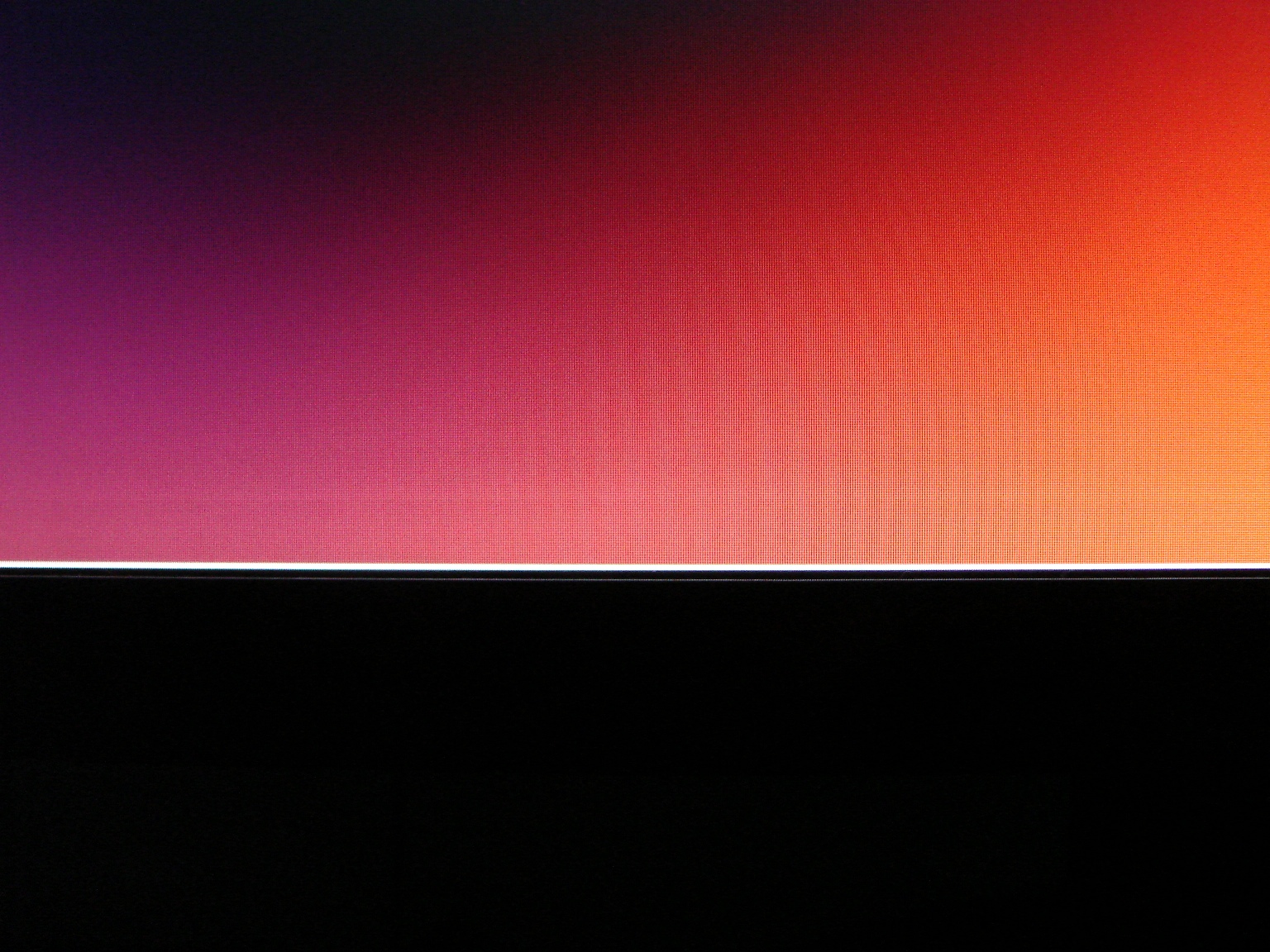

bazując na tym, jeśli na noc wyłączam monitor (niech to będzie chociaż 8h) to po włączeniu go rano nic w stylu 'poświaty' nie powinno się wyświetlać. A wyświetla.
niestety strasznie ciężko jest to złapać aparatem. Na focie jest jakiś pierwszy lepszy gradient z PS'a jak się popatrzy pod różnymi kątami to widać, że obraz w miejscu paska jest lekko szarawy.. a na żywo nie trzeba się nawet specjalnie przypatrywać.
