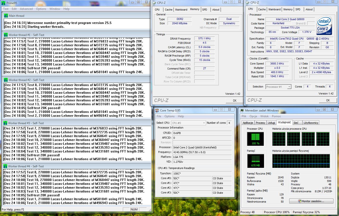

3800MHz 1.472V BIOS-1,53V Prime 1h13m temperatura otoczenia - 23.1 st.C Wentylatory na 3/4 mocy Linia 12V - 11.54V 3800MHz 1.472V BIOS-1,53V Prime 1h15m temperatura otoczenia - 21.0 st.C Wentylatory na 3/4 mocy Linia 12V - 11.54V 3900MHz 1.504V BIOS-1,57V Prime 1h18m temperatura otoczenia - 20.5 st.C Wentylatory na 3/4 mocy Linia 12V - 11.52V 3900MHz 1.504V BIOS-1,57V Prime 1h22m temperatura otoczenia - 22.9 st.C Wentylatory na 3/4 mocy Linia 12V - 11.52V Odpaliłem na 4GHz, system wstał. Prime - 30 sekund i na 12V zrobiło się 11.45V i komp niebieski ekran, zrzut pamięci i restart. Na rdzeniu w biosie miałem 1.6V, a cpu-z pod obciążeniem wskazał 1.51V-1.52V, po czym niebieski ekran, zrzut pamięci i restart. Płyta za słaba, zasilacz za słaby. Trzeba będzie na zakupy iść.

Czemu nie osiągne? Teraz ustawiłem napięcie na rdzeniu 1.53V 3.8GHz (1.53V specialnie żebt zasymulować duży pobór prądu przy 4GHz) i temperatury mam teraz podczas prime 55 50 50 55. Temperatura w pokoju to 25.9 st.C Inni mają 4GHz na WC. Obniżyłem temperature w pokoju do 20.8 st.C i temperatura rdzeni to 47 43 43 47

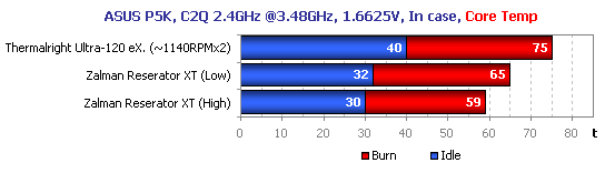

Ja nie chcę się kłucić, tylko chce porównać te dwa systemy, czyli składany kontra gotowiec. Bo mało takich porównań na forum. Jaką masz temperature w pokoju? Jak będziesz miał czas to zapuść taki test jak u mnie (foto). Nie będzie to super miarodajne, bo u ciebie w układzie jest jeszcze grafa, a ja mam sam procesor-ale zawsze to jakieś porównanie. Ten test był wykonywany w temperaturze pokojowej = 24,5-25,0 st.C. Wentylatory na 800 obr/min (wszystkie 8 sztuk). -

No jest, ale nie ma cpu-z Odpal sobie prime + cpu-z + coretemp i sprawdź temperatury. Z tego co zobaczyłem to masz 1,6V na procku i 56st.C procesor przy nawiewie 1x140mm na chłodnice wielkości Black Water Advanced 122. Bo masz 52-54 st.C, a wtestach przy maksymalnej wydajności tego reseratora i q6600 2,4GHz@3,48GHz na rdzeń po 59 st.C. Tu masz zdjęcie z testu: Tak na szybkiego policzyłem sobie powierzchnie oddawania cipła w tym reseratorze i wyszła chłonica o wymiarach 180x130x50 czyli prawie Black Water Ultimate 122 rev. 2.0, a temperatury masz prawie takie jak u mnie. Dziwne troche. -

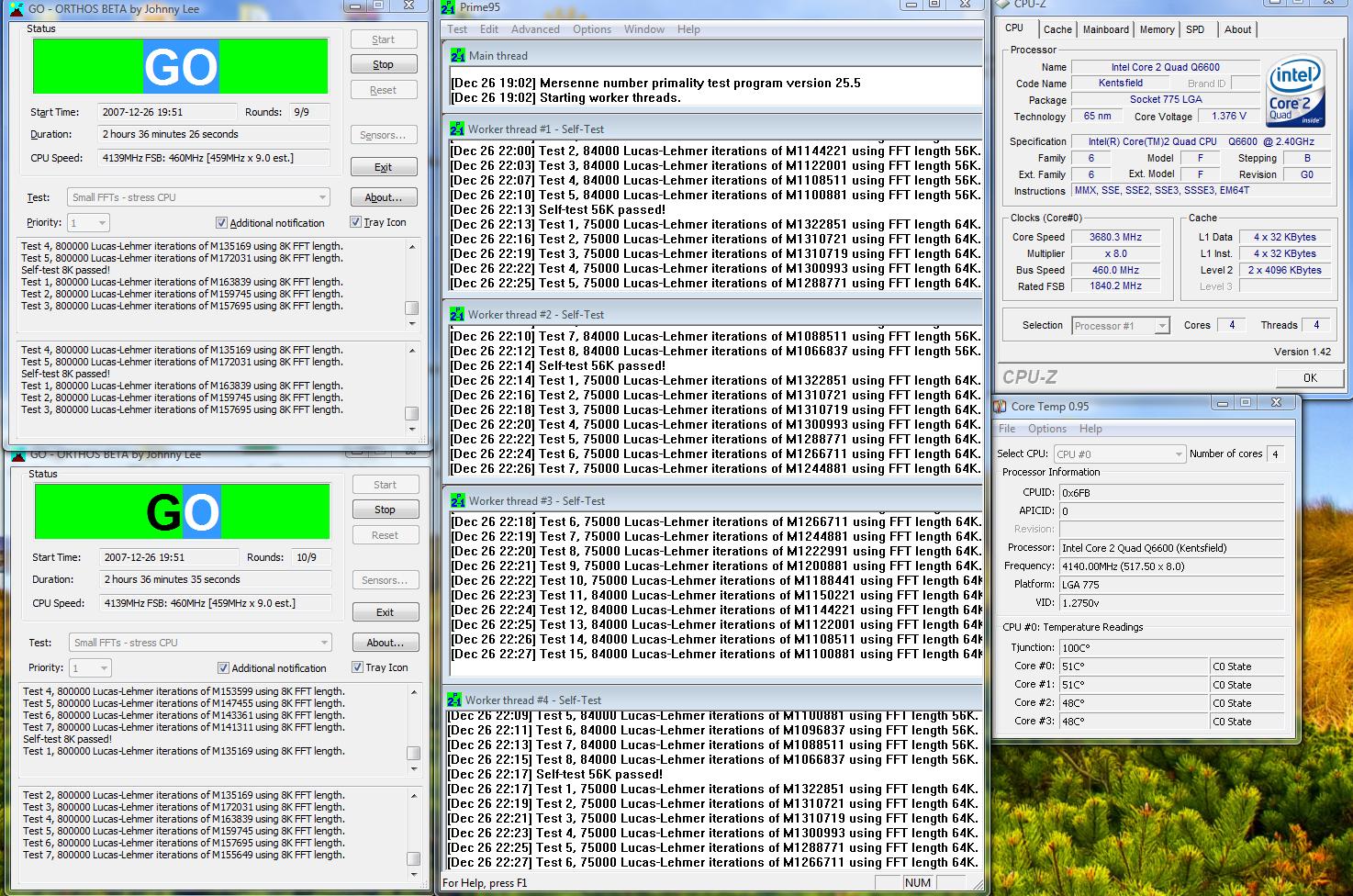

teraz jest na 2.4GHz. zaraz podkręce na szynę na 333 i zobaczymy jakie temperatury będą core4 core3 core2 core1 odczyt coretemp i everest ultimate 3GHz orthos 3minuty - 42 39 38 41 wentyle na minimum. 3GHz orthos 10minut - 43 39 39 43 wentyle na minimum. 3GHz orthos 13minut - 43 39 39 43 wentyle na minimum. 3GHz orthos 21minut - 43 39 39 43 wentyle na minimum. więcej raczej nie będzie, więc lece dalej z oc procka. Na chłodzeniu boxowym (2.4GHz) miałem 63stopnie po 80sekundach trwania orthos i rosła i musiałem orthosa wyłączyć. 3.5GHz orthos 9minut - 48 45 44 47 wentyle na minimum. vcore bios-1.325V cpuz-1.310V. Pompka bieg 2,5 3.5GHz orthos 17minut - 48 44 44 48 wentyle na minimum. vcore bios-1.325V cpuz-1.310V. Pompka bieg 2,5 3.5GHz orthos 28minut - 48 44 43 47 wentyle na minimum. vcore bios-1.325V cpuz-1.310V. Pompka bieg 2,5 3.5GHz orthos 31minut - 44 42 42 44 wentyle na maximum. vcore bios-1.325V cpuz-1.310V. Pompka bieg 2,5 3.5GHz orthos 53minut - 47 44 43 47 wentyle na minimum+troszeczke. vcore bios-1.325V cpuz-1.310V. Pompka bieg 2,5 Jakie vcor max dla tego procka jest i na ile go teraz podkręcić??? Aktualizacja: Wentylatory na minimum + troszeczke Czy temperatury nie są za wysokie? Może dało by coś wyrównanie powierzchni procesora? Temperatury stabilne od piątej minuty testu.
Przyszła paczka z resztą gratów i już płynie :P Narazie trochę chaotycznie, ale się ładnie poukłada i będzie OK. Narazie odpaliłem 2x orthosa koligacja ustawiona, 4 rdzenie obciążone i po 31 minutach osiągnoł 51 53 54 51 stopni cels., tylko że pasywnie, tzn na wyłączonych wentylatorach. Po włączeniu wentyli na 12V temperatura spada z 51 53 54 51 do 38 35 35 38. Nie wiem czy to dobry wynik? Nie powinna być niższa? Używam pasty collabolatory liquid coś tam "to metalowe płynne :P". Fandery skręcone na minimum (nie wiem ile mają wtedy obrotów) i temperatury w orthos to 39 37 37 39/40 37 37 39 - pierwszy rdzeń skacze z 39 na 40 stopni. , temperatura utrzymuje się taka już 15 minut. Te zdjęcia proca to stara pasta z oryginalnego wentyla.
