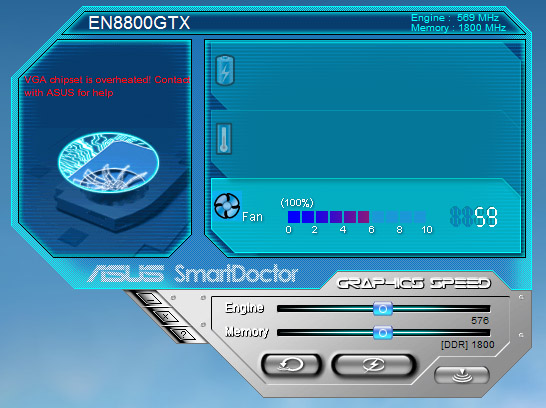

    Ja mam totalnie inny problem. Karta (Asus 8800 GTX) kupiona w lipcu 07, w międzyczasie zmienione chłodzenie na Thermaltake DuoOrba, który sprawdził się w 200%. Ostatnio dziwne rzeczy zaczęły się z nią dziać. Pierwszy problem, o ile w ogóle jest to problem, który się pojawił, to że oprogramowanie dołączone do karty (Asus SMART Doctor) przestało pokazywać temperaturę. Ogólnie wcięło ten moduł, są tylko suwaki do modyfikowania clocka i ramu. to może nie mieć nic wspólnego, ale... w sierpniu tego roku kupiłem i przeszedłem Mass Effecta, bez najmniejszego problemu (tzn technicznego, afkors). Jeszcze wcześniej ten sam los spotkał TimeShifta. Jakiś tydzień temu wzięło mnie na przejście ME ponownie... i stwierdzam, że takich krzaków graficznych to ja jeszcze W ŻYCIU nie widziałem. Obraz najpierw się tnie, potem pokazuje jakieś straszne krzaki ( patrz obrazek...) po czym zastyga, zwiesza kompa i słychać tylko pojedynczny pisk PC Speakera przy próbie zrobienia czegokolwiek. Tak samo dzieje się w przypadku TimeShifta. Nie chodzi oczywiście o problem z grami, bo to mnie niewiele obchodzi. Po prostu użyłem ich jako przykładu, gdyż czuję problem sprzętowy. Czemu? Od czasu kwietnia system nie był reinstalowany, chodzi idealnie. Na pewno nie jest zaśmiecony, przeciążony czy cośtam. Obydwie te gry zdążyłem skończyć, nie było problemów graficznych. Myślałem, że to kwestia sterowników, więc zrobiłem downgrade tych 180 ileś na poprzednie 178. Nic nie pomogło, problem jest identyczny. Czuję, że szlag trafił kartę w jakimś miejscu, obym nie miał racji, ale... Ktoś miał podobnie? Jakieś sugestie? dołączam prawdopodobnie zbędny screenshot z MassEffecta. Tak dla orientacji. Przypominam, że nie piszę w związku z pomocą w odpaleniu MassEffecta tudzież jakiegoś Tajmszifta. Pozdrawiam :)

  9. z gory sorry za odkopywanie starych tematów, alee..... musze przed tym przestrzec. :angry: Trzymajcie sie od tego Thermaltejkowskiego DuoGniota na kilometr - totalne kilo gwozdzi. jak wyzej napisano, rzęzi jak odkurzacz, wpada czasem w koszmarne wibracje. dodatkowo, radiatory na pamieci dolaczone do zestawu sa na BEZNADZIEJNĄ TAŚMĘ, która pod wplywem temperatury ramu i ogolnie cieplego srodowiska po prostu sie rozplywa. przez co radiatory odpadają :blink: dodam jeszcze, że thermaltake pomyslal o wszystkich pamieciach, ale o kontrolerze karty zapomnial. jest na niego kompletnie nie pasujacy radiator, taki sam jak na RAMy. a co do diód LED, to ekhem.... no niebieskie to to jest..... ale swieci bardzo słabo i jest dalekie od stanu przedstawionego na zdjeciach. a to niespodzianka, nie xD ? Funkcjonalnosc? Jaka funkcjonalnosc xD ? owszem, cieplo oddaje dosc dobrze, ale pozwala na zagrzanie sie GPU Asusowskiego 8800 gtx do 99 stopni :blink: (przy otwartej obudowie...!!!) walczylem z tym miedzianym klocem u kuzyna, ktory zapragnal pobawic sie chlodzeniem. pierwszy test na max detalach w Lost Planet: Extreme Condition i..... Asus Smart Doctor (oprogramowanie dolaczane wraz z Asusem 8800 gtx) wywalał sie kilka razy z tekstem " VGA Chipset is overheated! Contact with ASUS for help". Potem pobawilismy sie Supreme Commanderem: Forged Alliance - tez na max detalach. Tym razem wykrzaczył sie jakis inny program do pomiaru temperatury GPU (chcielismy byc obiektywni ^^ ) Co nas spotkało? "VGA Chipset has reached critical temperature value. System will now shutdown and reboot" czy jakoś tak. Musze cos jeszcze tlumaczyc?
