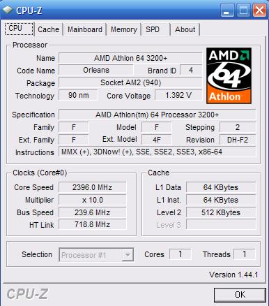

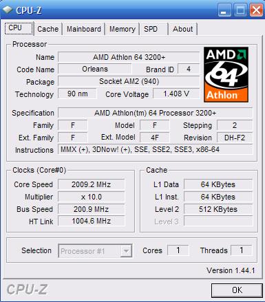

  8. No więc procesor w stocku wygląda tak: Ponieważ raczej nigdy nie bawiłem się w OC, to poczytałem na jednym forum jak sie to robi i dzięki FAQ doszedłem do takiego wyniku: Ustawiłem: HT x3 Dzielnik dla pamięci 667 mHz Napięcie dla pamięci 2.1V Napięcie na procesor 1.375V FSB procesora na 240 mHz Dzielnik bez zmian x10 Jednak w poradniku nie mogłem wyczytać dlaczego tak a nie inaczej trzeba było to ustawić, ani co zmienić żeby dalej podnosić moc procesora. Dodam jeszcze na koniec że wszystko na razie jest na BOXowym chłodzeniu, a temperatury w stresie (4,5h w Orthos) nie przekraczają 50 stopni (według SpeedFan). Kto pomoże?
