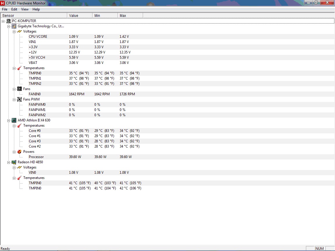

To są aktualny temperatury i napięcia z HWMonitor, nie znam się na tym więc proszę o analizę czy wszystko w porządku jest.Nowy obraz mapy bitowej.bmp

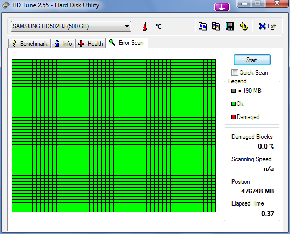

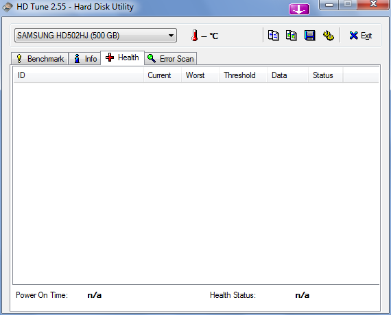

Zrobiłem programem HDTune nie pokazuje mi nic w polu "zdrowie": Pozostałe wyniki wyglądają tak: Dysk jest zajęty w 1/5 czyli 100 GB na 500 pojemności (a tak naprawdę 470 GB coś). Memtest pracuje, wynik podam jak zakończy analizę.
Cześć. Mam dziwny problem z komputerem. Kupiłem go rok temu do tej pory działał bez najmniejszego zarzutu. Ostatnio zainstalowałem Call Of Duty 1 i pojawiły się popularne przycinki. Myślałem że format będzie dobrym lekarstwem (ostatni raz system robiłem w tamtym roku). Niestety jest tylko gorzej. Fifa 11 w czasie gry tnie się dość sporo. Poprzednio (tzn. do formatu) chodziła płynnie na max detalach itp. Przeskanowałem dyski antywirem i czyściutko, zresztą staram sięmaksymalnie nie dopuszczać wirusów do komputera. Przycina nawet teraz Mozille jak internet przeglądam. Mój sprzęt: Płyta- Gigabyte M52L-S3P Ram- 2X2 GB Kingston DDR 2 1066 MHz Grafika- Gigabyte ATI RADEON HD 4850 z chłodzeniem Zalmana Procesor- AMD ATHLON 2 X4 630 Zasilacz- Modecom Carbon 530W Dysk twardy- Samsung 500gb P.S. proszę nie opiniować sprzętu, taki złożyłem na taki mnie było 14 miesięcy temu stać. Do tej pory działał bez najmniejszego zarzutu. Aha no i System- Windows 7 Ultimate 64 bit ale po formacie do 32 zmniejszyłem... Sterowniki grafy najnowsze. Wnętrze komputera dokładnie i systematycznie czyszczone (średnio 2 razy w miesiącu). Rzucam screen z HWMonitora (na luzie i pod FIFĄ) 11: na luzie.doc pod fiffa.doc
