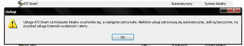

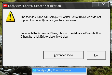

  2. Dzięki za zainteresowanie. Wygląda na to, że wdarł się jakiś błąd związany z poprzednimi sterownikami ATI /CCC i dopiero następne czyszczenie rejestru, ręczne - bardzo drobiazgowe - usuwanie plików i katalogów mających ati w nazwie z katalogu WINDOWS, SYSTEM 32, dysku C:, Documents and Settings, Program Files, zastosowanie narzędzia Windows Install Clean Up wraz z odinstalowaniem karty graficznej w menadżerze urządzeń oraz świeżą instalacją sterowników ATI, przyniosło pożądany efekt. Wyeliminowanie tego problemu zabrało mi kilka godzin życia mam zatem nadzieję, że stracony czas nie poszedł na marne i komuś jeszcze przyda się moje 'bojowe' doświadczenie :) . pozdrawiam
  3. Witam. Problem pojawił się w momencie, gdy próbowałem dostać się do Catalyst Control Center. Przy próbie uruchomienia CCC dostaje komunikat informujący mnie o tym, iż basic view nie obsługuje mojego procesora graficznego, a kiedy klikam na advcanced view CCC już się nie włącza. Próba uruchomienia ATI Smart w usługach systemowych nie powiodła się. Reinstalacja sterowników i wyczyszczenie rejestru nie rozwiązały problemu. Poniżej zamieszczam kilka screenów. Nasuwa się fundamentalne pytanie; jak można rozwiązać ten problem? Z góry dziękuje za wszystkie sugestie. Informacje dodatkowe: Win XP SP3 PL, Catalyst 9.3 xp32, Radeon X1950 XT.
