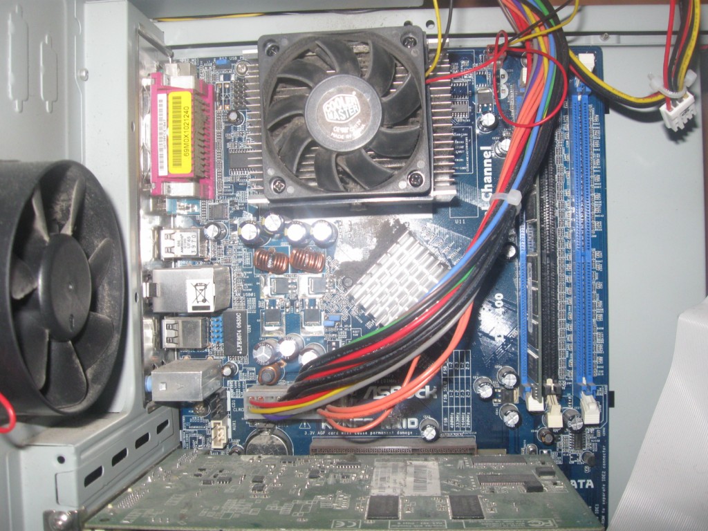

Mój proc to Athlon XP 2000+. Zastanawiam się nad jego podkręceniem, ale to dopiero jak będzie cicho... Tylko spójrz na te zdjęcie, w załączniku. Zmieści się tam?
Tylko teraz mam problem... Między coolerem, a kondensatorami jest 1-2mm luzu. Cooler ma 80x60 cm. Czy wejdzie tam RCTIC COOLING COPPER SILENT 3 (http://allegro.pl/item868710690_arctic_coo...cket_a_mx1.html)? Czy dodanie regulatora obrotów zmniejszy poziom hałasu, jeśli tak to dużo (teraz mam 4,3k rpm i 43*C w stresie)? Czy zmiana wentylatora (jakiś cooler master (z boxowego chłodzenia) na AAB COOLING SUPER SILENT FAN 6) coś da (mniejszy hałasu)?
