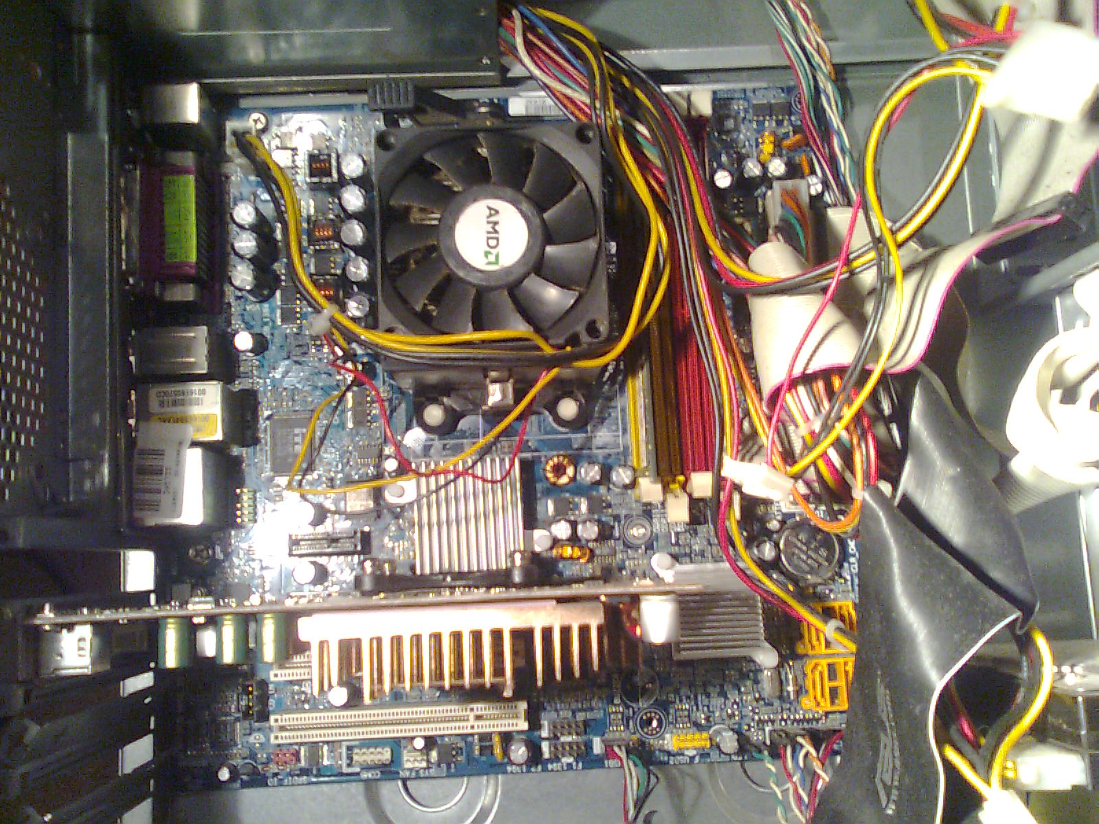

  1. Program Video Memory Stress Test pomógł. Mieliście rację grafika jest Nvidia GeForce seria 7 a nie Radeon. Okazało się, że wymieniono mi ja już dawno tylko nikt mnie o tym nie powiadomił. Nie wiem czemu żadem program jej nie pokazywał ale sterowniki zainstalowały się bez problemów i już wszystko działa. Ogromne dzięki za pomoc i cierpliwość do laika :)
  2. Pole przy "Device name" jest puste i program nie wykrył żadnych błędów. "Inny sposób to wklepanie w konsoli... lspci | grep -i vga" nie wiem jak wejść do tej konsoli. Gdzie mam to wpisać?! Może po prostu karta graficzna się zepsuła?
  3. Program GPU-Z napisał, że karta graficzna nieznana. Wiem, że monitor jest podłączony do grafiki a czy ona jest zintegrowana czy dodatkowa to już nie wiem. To jest zdjęcie płyty głównej z wpiętą grafiką . A to zdjęcie tyłu komputera .
  4. Wszystko jest tak podłączone jak było przed formatem. Pomieszało mu się coś po. Nic w środku nie ruszałam a wtedy działało. Zainstalowałam Everesta. Nie wyskakuje mi w meni zakładka "Karty graficzne". W zakładce "inne urządzenia" z żółtym znakiem zapytania mam tylko jeden sprzęt opisany"kontroler wideo (zgodny z VGA)". Dla pewności sprawdziłam programem laptop i jest zakładka "Karty graficzne" z nazwą grafiki. Pomieszało mu się coś po. A w BIOSie nie wiem co mam sprawdzić. Jedyne co potrafię zmienić to hasła i ustawić start z płyty.
