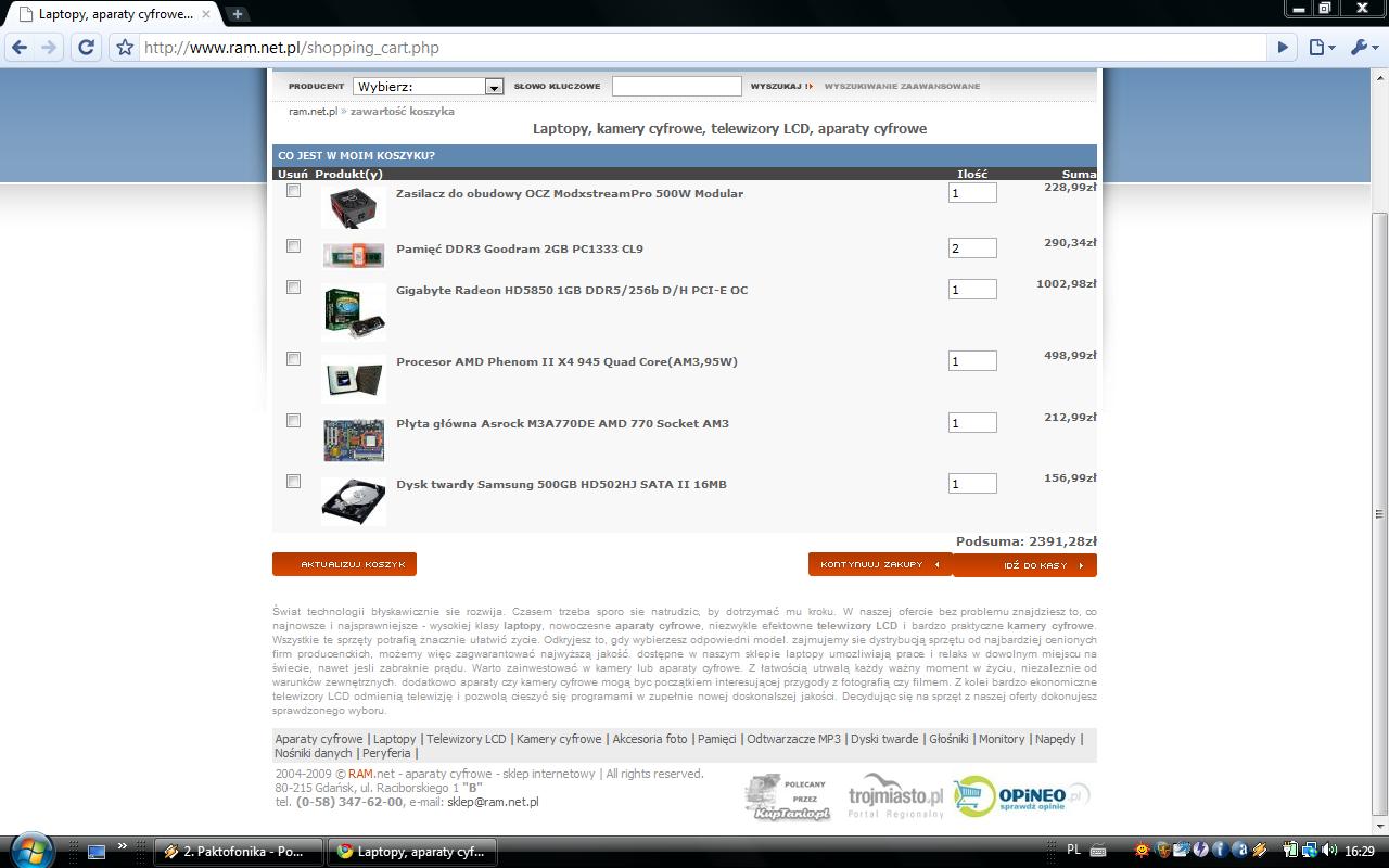

Witam, po przejrzeniu polecanych zestawów poskładałem części które mi najbardziej pasowały. Zestaw głównie będzie używany go gier na monitorze 22cal w rozdzielczości 1920×1080 pikseli. Zestaw chciałbym zamówić już w tym tygodniu. Części będą kupowane w sklepie ram.net ze względu na jedne z najniższych cen. Ze starego komputera zostaną: obudowa(tylko tymczasowo)i dwa napędy DVD. Teraz kilka pytań -Co polecali byście zmienić, ale musimy się zmieścić w 2450 (bez przesyłki, ile powinna wynieść przesyłka?) -Zestaw będę składać samemu, nigdy tego nie robiłem ale sądzę że dam sobie radę. Czy jest jakiś moment , że mogę coś zepsuć, czy wystarczy że będę czytał instrukcje, "używał głowy" a nie siły. -Czy wszystkie części będą do siebie pasować? (chyba tak) -I ostatnie, zauważyłem, że w tym sklepie ceny zmieniają się nawet 2 razy dziennie. Ale ja płacę w cenie taka jaka jest w czasie składania zamówienia czy w trakcie wysyłki (chyba nie). Pozdrawiam baciu
