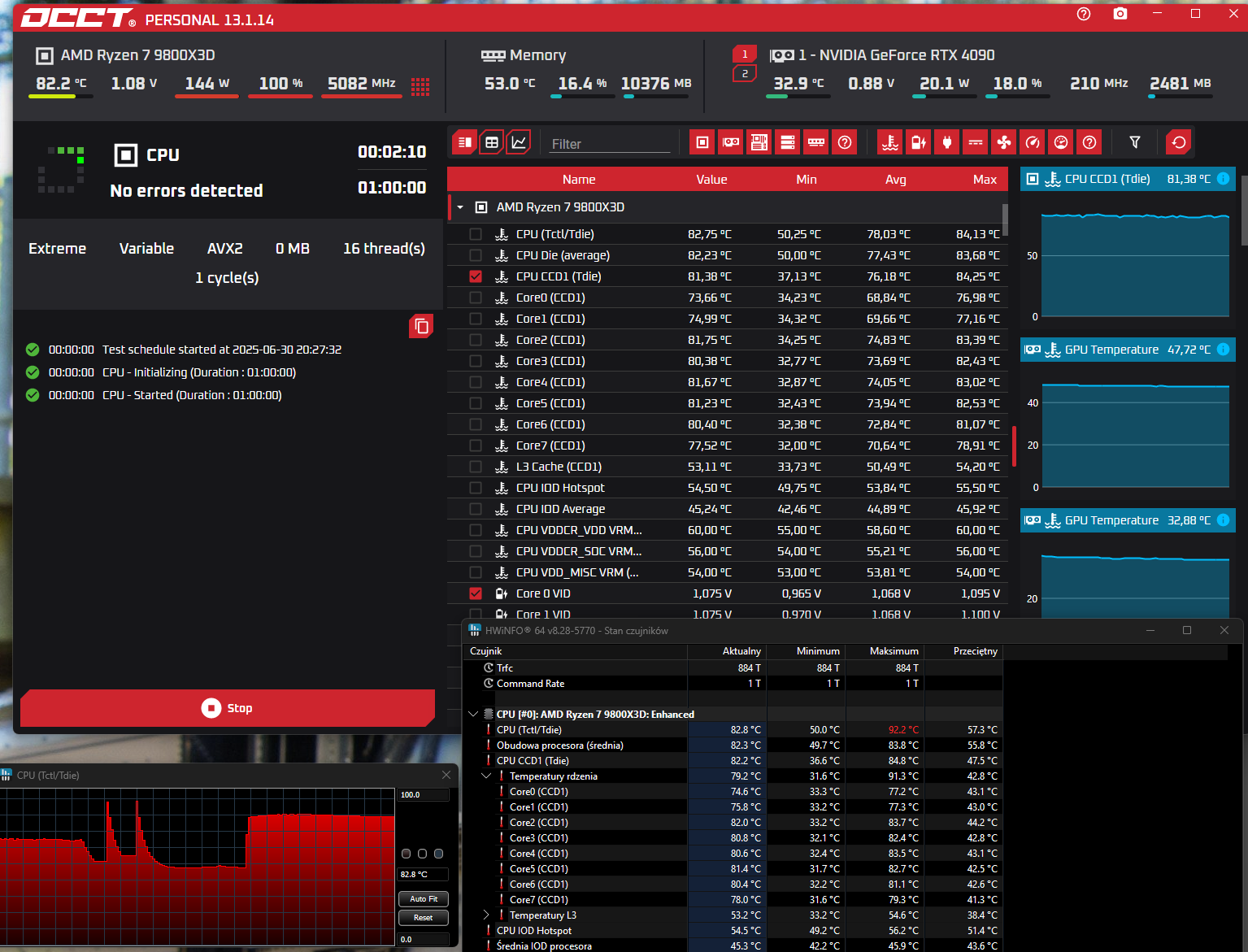

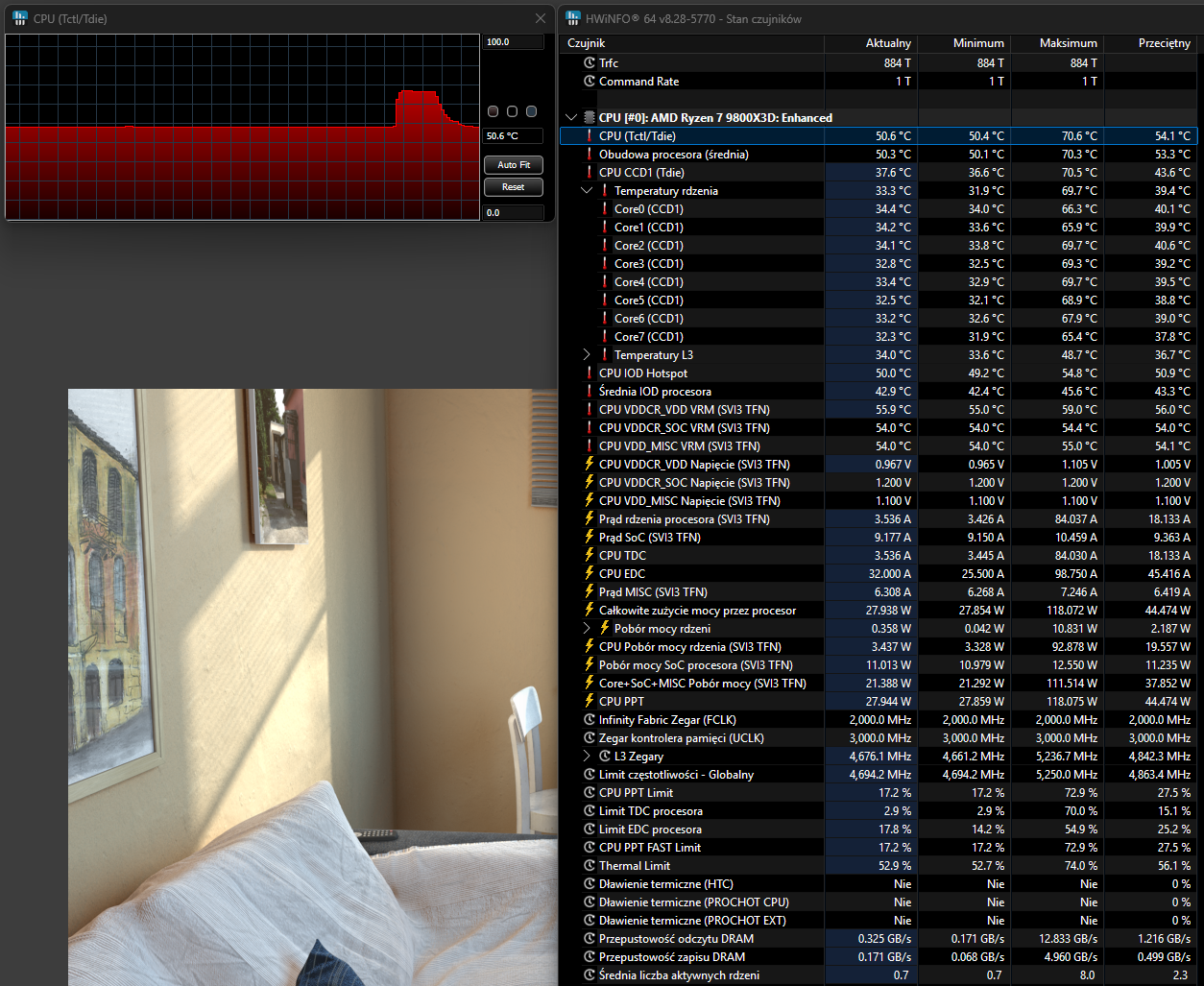

Słuchajcie, bo dużo tutaj różnych kwestii temperatury, a ja ciągle nie mogę dojść do ładu. AMD to dla mnie nowość. Mam 9800X3D z AIO BeQuiet Light Loop 360. Temperatura w idle -> 50C. W obciążeniu Cinebench R23 -> 70C. W idle pompę mam na 2300RPM a na wentylatory na około 800RPM. W obciążeniu (pow 75C) pompa 2900RPM, wentyle AiO ok 2100RPM. Tu mam na myśli temperaturę CPU Package. Ciekawostką jest, że w idle rdzenie mają po 35-36 stopni. Natomiast pod obciążeniem rdzenie mają maksymalną temperaturę jak CPU Package. Czy to normalne? W obozie Intel jakoś to wszystko bardziej zrozumiałe było. Ryzen Master pokazuje w idle 54C... Jeszcze jakaś inna wartość - tej HWInfo nawet nie widzi. Mam zastosowane Curve Optimizer na -20. W obciążeniu natomiast Ryzen Master pokazuje max 65C kiedy HWinfo dobija 69C. Co Podobne temperatury osiągam w testowaniu stabilności przez Aida 64. Testując OCCT w trybie Extreme dobijam do 84C. A robiąc testy wydajności w AIDA 65 w pikach nawet 92C. Ale to już tylko w pikach. Prawidłowe te temperatury? W pokoju mam 25C. Oczywiście żadnych problemów z wydajnością czy stabilnością. Chodzi o to, że na i9-9900KS (który do chłodnych nie należał) miałem temperatury w idle poniżej 40C (też AiO 360 od BQ). I w sumie tu rdzenie też takie są, ale ten package taki wysoki trochę mnie "martwi".

Gwarancja na AIO be quiet jest na 3 lata (a nie na 5). Także tutaj też lipa. Dobrze sobie to wyliczyli - niestety. Najlepiej monitorować CPU non stop. W tym celu CoreTemp i najcieplejszy rdzeń wyświetlasz na pasku. Jak w idle zaczyna być powyżej 45 stopni to czas zrobić test w obciążeniu i reklamować.
