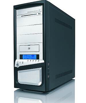

No ok, tak tez zrobie ;) EDIT No i miales racje, poszedlem dzis do elektronicznego i pokazalem te stare zeby sie rozmiar zgadzal no i mi dala 3V diody biale, przylozylem razem z ta niebieska i dziala, sadze ze bedzie wystarczajaco jasno ;) Chwilo brak lutownicy, ale sadze ze w niedziele to wlutuje, postaram sie cyknac zdjecie telefonem chociaz zeby pokazac mniej wiecej jak to wyglada ;) pozdrawiam

Tak tez chyba zrobie, mialem nadzieje ze moze ktos juz mial podobna bude i ew. juz robil cus takiego ;] EDIT Wymontowalem, no i pod wyswietlaczem jest plytka z plexi, w otworku z jednej strony jest wlozona dioda LED :] Tylko teraz pytanie, jak sie dowiedziec jaka to dioda, bo zapewne bedzie potrzebne napiecie, bo jesli chodzi o candele to im wiecej tym jasniej.... Podlaczyc, wlaczyc i miernik?? Czy jest jeszcze jakis sposob?? Ew isc do sklepu elektronicznego z tym?? Myslicie ze da rade na bialo ladnie podswietlac?? Na allegro raczej kupowal nie bede, bo szkoda kasy na przesylke, 2zł za dwie diody i 5 za wysylke+oplata w banku :/ Na stronie producenta tez niema specyfikacji tego... Jedyne co to jest bateryjka zasilajaca 3V.. ale ona chyba tylko do zegarka jest... A jeszcze, ta od powera to na ile volt jest?? EDIT2 DF-005 LCD Manual - znalazlem, dostalem to do budy ;) Jedyne co jest o ew. napieciach to specyfikacja: Specification: LCD size: 22x85 mm Working Volt: DC5V czyli wychodzi że stały 5V, ale czy dla diody tez... FAN specification: DC12V, I<=300mA Poza tym wiecej nic niema....

Witam Zakupilem ostatnio obudowe I-BOX LYNX 2683D. Jednak podswietlenie wyswietlacza mnie troszke drazni, nie cierpie niebieskiego podswietlenia ;) Chcialbym te zmienic na jasne biale, jak w telefonach ;) Jednak tutaj pytanie, jak sa podswietlane te wyswietlacze?? Drugie pytanie to jaka diode zastosowac w zamian za diode ktora sygnalizuje wlaczonego kompa??(standardowo niebieska), chcialbym te zamienic rowniez na bialą ;) Prosze o jakies wskazówki... Temat w jakims procencie nadaje sie do dzialu o moddingu, jednag nie chcialem tam smiecic takimi [ciach!]lkami... Jesli sie myle to prosze o przeniesienie ;-) Pozdrawiam Zdjecie budy:
