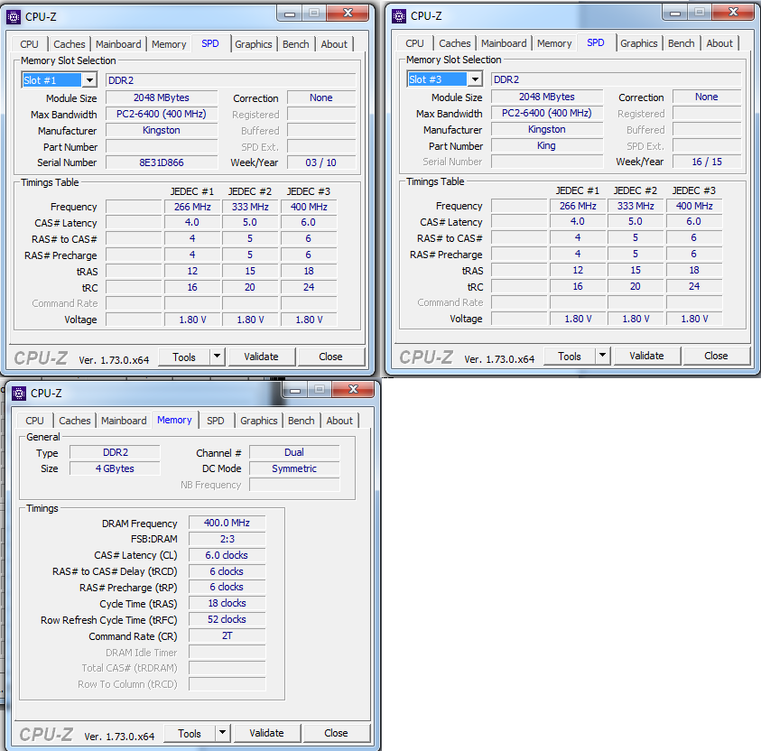

Poniżej screeny z CPU-Z, a test z MemTest jest w trakcie @edit Memtest nie wykazał żadnych errorów.. po 130% wyłączyłem ;d
Ok, pogrzebałem przy tych slotach i z moich obserwacji wynika, że problem był z tymi zatrzaskami w drugim slocie. Ogarnąłem, komputer się włącza. Oczywiście jakby mogło się obyć bez kolejnego problemu :/ Komputer normalnie działa, wykrywa nową kość, wszystko pięknie, do czasu aż komputer sie nie zawiesi na amen. Dochodzi do tego może po jakichś 5-10min użytkowania komputera.. Ścina i koniec, jedynie reset. Wymieniałem kości miejscami - to samo, ale po wypięciu nowej zostawiając starą kość problemu nie ma. Nie wiem, potrzebna jakaś konfiguracja czy coś z kością nie tak? Dzięki, Pozdrawiam!
