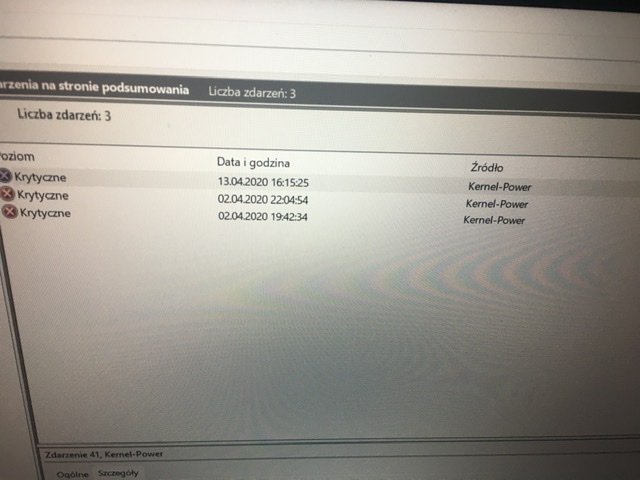

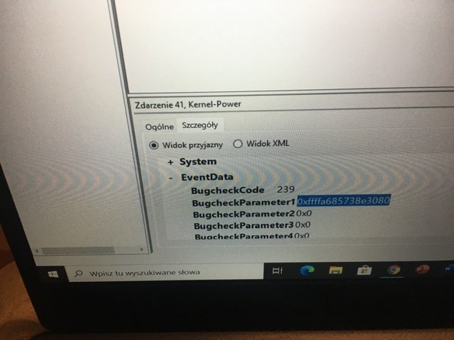

  1. Bsodów nie ma, ale znalazłem coś takiego w dzienniku krytycznych zdarzeń....może faktycznie bateria? Lub płyta

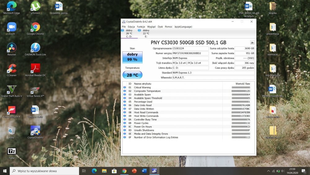

  3. Tyle że smarty są chyba w porządku, to nie jakaś płyta główna? Tutaj ostatnie bluscreeny
  4. W załączeniu smart obu dysków.
  5. Laptop dokładnie ten : Laptop hp z xkom Jak widać, konfiguracja xkomu - dołożyli dysk i ram. Od początku są z nim problemy. Na początku wywalał bsody różnej maści, od system store exception, po critical process died i inne. System w kawałkach tj rozsypany jak nie wiem, niektóre aktualizacje nie chciały się wgrać, dism kompletnie nie działał. Przeinstalowałem system, uprzednio wszystko formatując. Prawie dwa miesiące był spokój i bach...od tygodnia znów to samo, jednak ciągle jeden blue sceeen-critical process died i co ważne, jak zawsze bsod 0%. Chwile tak wisi, podczas tego jakby równomiernie miga dioda dysku co 2 sekundy zapala się i gaśnie (płynnie, ostatnio to zauważyłem). Po restarcie wyskakuje „checking media” i nie znajduje dysków. Następnie reset i normalnie ładuje się windows. Plików minidump nigdy nie zapisywał, zawsze kończy na zero procent mimo grzebania i zmiany ustawień wedle instrukcji z internetu. Zawsze ma z tym jakiś problem. Nie wiem czy ma to z tym związek, szczerze wątpię, ale zawsze dzieje się to na baterii, ale może dlatego, że na kablu tylko gram, a pracuje głównie na baterii. Co ciekawe, potrafię grać w forze horizon 4 przez 4 godziny na kablu i nic (oczywiście ustawienia niskie-średnie do full hd). Gta v tak samo, żadnych oznak. Blue screeny pojawiają się często nagle, ale czasem poprzedza je nagle zawias przeglądarki. Zamraża po czasie myszke i bach, blue screen. Z „dziwnych” działań laptopa, zauważyłem że zawsze na pełnym skanowaniu windows defenderem procesor pracuje na 100% prawie cały czas, nie można nic robić przy tym. System sprawdzony, dism i chdisk nie wykrywają tym razem żadnych problemów, każda aktualizacja działa. Sprawdzałem memtestem ram, przeszedł kilkugodzinny test bez zająknięcia. Dyski sprawdzane w hdtune, zero błędów. Procesor nie grzeje się. Smart zrobiony i też nic. Ktoś mógłby doradzić, co jeszcze mógłbym sprawdzić i jak? Boję się reklamacji z xkomem, sprawdzą na odczep się i nie uznają gwarancji, bo akurat problem nie wystąpi, a on potrafi jak widać nie wystąpić czasem i miesiąc-dwa...
