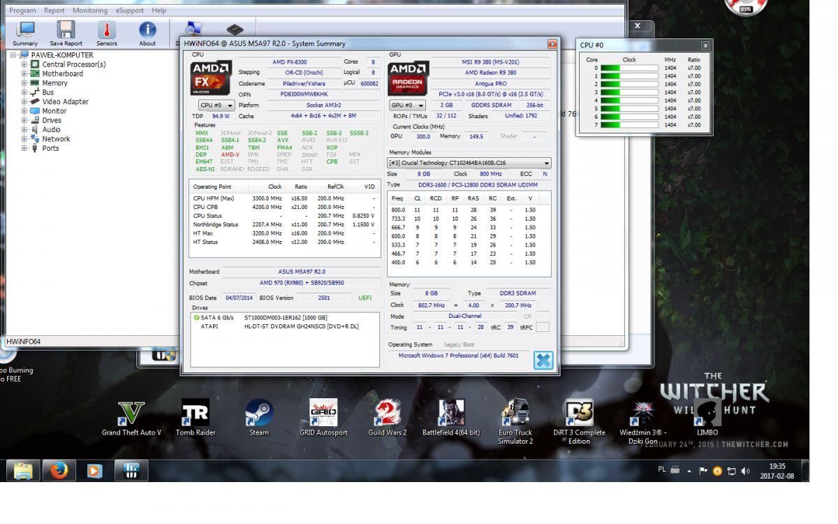

  3. witam. Posiadam w jednej kosci 8gb ddr3 w biosie pokazuje ze te pamieci są 1600mhz dodam ze w biosie jest predkosc ustawiona na auto a w programie hwinfo pokazuje 800mhz to w końcu te ramy pracują z jaka szybkoscią? ponizej screen
