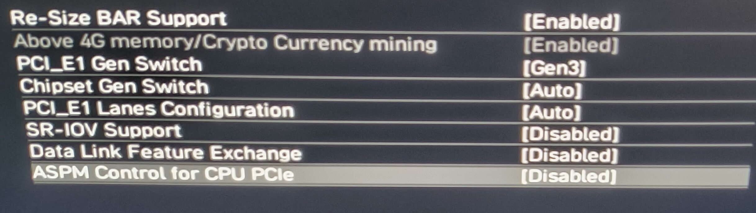

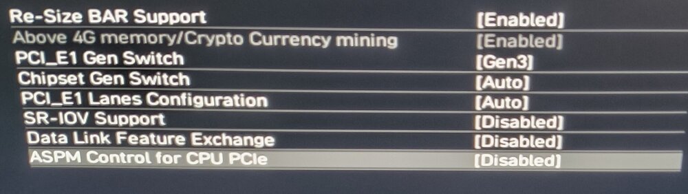

  7. tylko ze ja od zawsze miałem ustawione w biosie na auto i nigdy nie wchodziłem w te opcje a bios nie byl aktualizowany a problem sie zaczołem pojawiać jakiś czas temu tylko bylło to tak sporadyczne ze raz w miesiącu czasem dwa wiec myslalem że to wina gier aktualizacji do nich itd a tu teraz zaczeło się pojawiać częściej ale teraz wszystko ustawione jak kolega wyżej pisał i będę testował

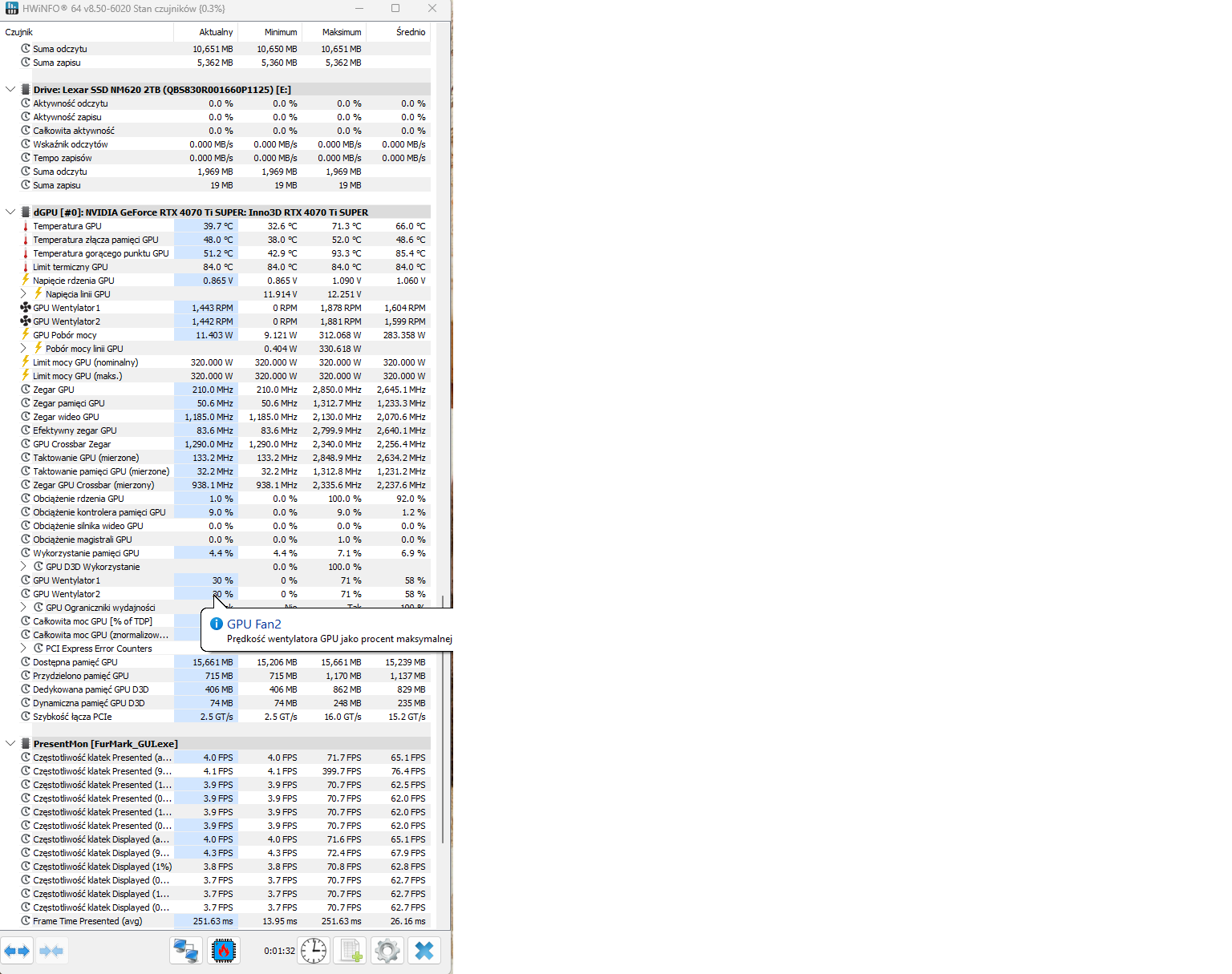

  8. w biosie sie ustawienia nie zapisały co do pcie wiec teraz juz dziala na gen3 przy tescie 3d w occt temperatura hotspota byla wyzsza bo wtedy dochodzi do okolo 100 stopni na pare sekund no to bede testował nadal
  9. zrobiłenm testy w occt godzinne na zadnych komputer sie nie wyłączył tylko jak dac tutaj wyniki z hwinfo? tak wyglada wynik z testu power
  10. przepial docisnałem zostalo tylko kable wymienic ustawiłem w biosie gen 3 problem w tym ze raz czarny ekran pojawia sie po godzinie a raz po dniu no ale bede testowal
  11. tez mi sie nie podoba wizja rozbierania karty i baweinia sie termostatami kable i karte docisnolem juz będę szukal kabli do zasilacza oraz przelotki z pci na 12VHPW bo mialem w pudelku wraz z karta oraz przewodu pcie jak zrobic test diagnostyczny? oraz bede szukal zaraz w biosie jak jest ustawione pcie było ustawione na auto przestawiłem na gen3 cos jeszcze trzeba przestawić?
  12. Zasilacz to seasonic gx-850 podłączona jest pod orginalny kabel bezpośrednio pod płytę główna 94 stopnie są w porządku?
  13. Zasilacz to seasonic gx-850 podłączona jest pod orginalny kabel bezpośrednio pod płytę główna

  15. po sprawdzam wszystko wrzuce wyniki karta ma juz z 3/4 lata do tej pory nie bylo zadnych problemow z nia a nie mam pojecia ktore wentylatory wchodza na obroty czy z procesora czy z karty raz było tak ze po resecie kompa monitor sie nie właczył dopiero po 3 razie sie włączył a jak odpaliłem msi avterburner to program w ogole nie widzial karty az do restartu tak wyglada test bez uv
