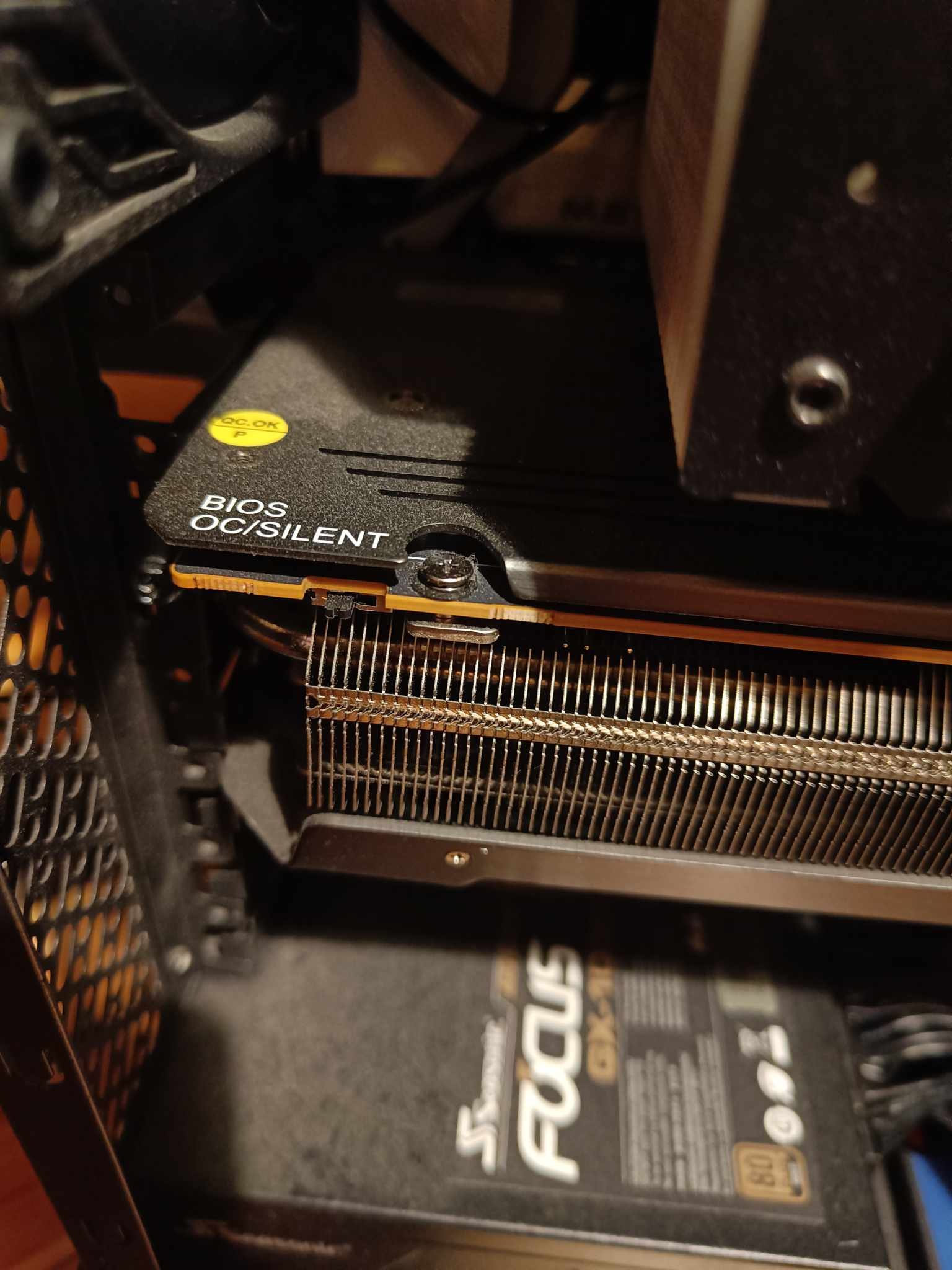

Przełącznik fizyczny na karcie: pozycja OC Status CPU-Z: RAM - DRAM Frequency 1796.4 (nieznacząco skacze w okolicach tej wartości) czyli okolice 3592 MHz Menedżer zadań: 3600MHz Podczas testów graficznych TimSpy procek w okolicach 4300MHz. Spada tylko w ostatnim teście typowym CPU do 4150 (zbija temperaturę bo nagle grzeje się nawet do 90stopni - w teście typowym GPU - procek ma ok 65 stopni) Czyli co szukam dziury w całym? Patrząc na wykres od @Mischa_PL "Problemem" zacząłem zajmować się po tym jak przestał działać mi nagle poprawnie Cyberpunk: karta w ogóle nie wkręca się na obroty podczas tej gry. Cały czas okolice 30 klatek niezależnie od poziomu detali. Zegar karty w ogóle się nie podnosi. Taktowanie procka też absurdalnie wysokie. -

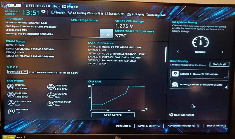

Pamięci pracują w trybie D.O.C.P z częstotliwością 3603 Nie widzę w BIOSIe w ogóle możliwości przełączenia na tryb Silent. Zrzut podsumowania z testu. -

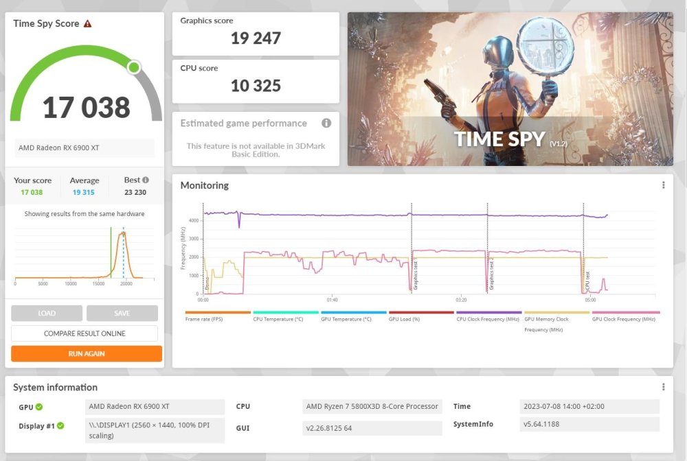

Po aktualizacji sterowników Wyniki TimeSpy: ogólny 17038, Graphics score: 19247, CPU score: 10325. To nadal słabo jak na ten zestaw. -
