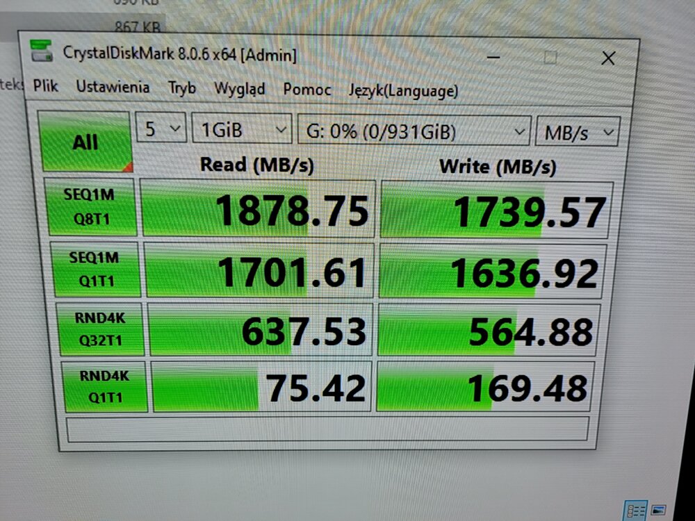

  6. podłączyłem pod Pcie 2.0x16_3 i ruszył od kopa, wyniki jak na screenie, chyba wystarczająco
  7. I podłączyć to pod slot nr 4? Czy zgodnie z tabelą przepustowość karty graficznej i tego slotu będzie x8?
  8. Cześć, Potrzebuję zwiększyć przestrzeń dyskową, a jedyny slot M.2 NVMe jest już wykorzystany. Chciałem po prostu dokupić SSD 2.5" SATA, ale nie mogę znaleźć żadnego porządnego do 300zł. Rozważam użycie użycie NVME i jakiegoś adaptera , ale nie mam pojęcia jakiego użyć. W załączniku widok złącz. Do wyboru mam pewnie: PCIE 3.0/2.0 x 16_2 PCIE 2.0 x 16_3 SATA PCIE 3.0 ma dwa sloty, do jednego jest podłączona karta graficzna. Czy podłączenie adaptera do drugiego slotu nie zmniejszy wydajności obu? (tabelka poniżej opisu złącz) Którego slotu użyć i jakiego adaptera? (myślałem o Ugreen CM302). Inną opcją może byłby adapter NVME->SATA, ale tu też nie mam wiedzy jak to ugryźć. Ewentualnie - jaki dysk SSD 2.5 SATA 1TB możecie polecić? Zależy mi na trwałości edit: Mam jeszcze do dyspozycji USB 3.1 - może tam podłączyć adapter do dysków?
