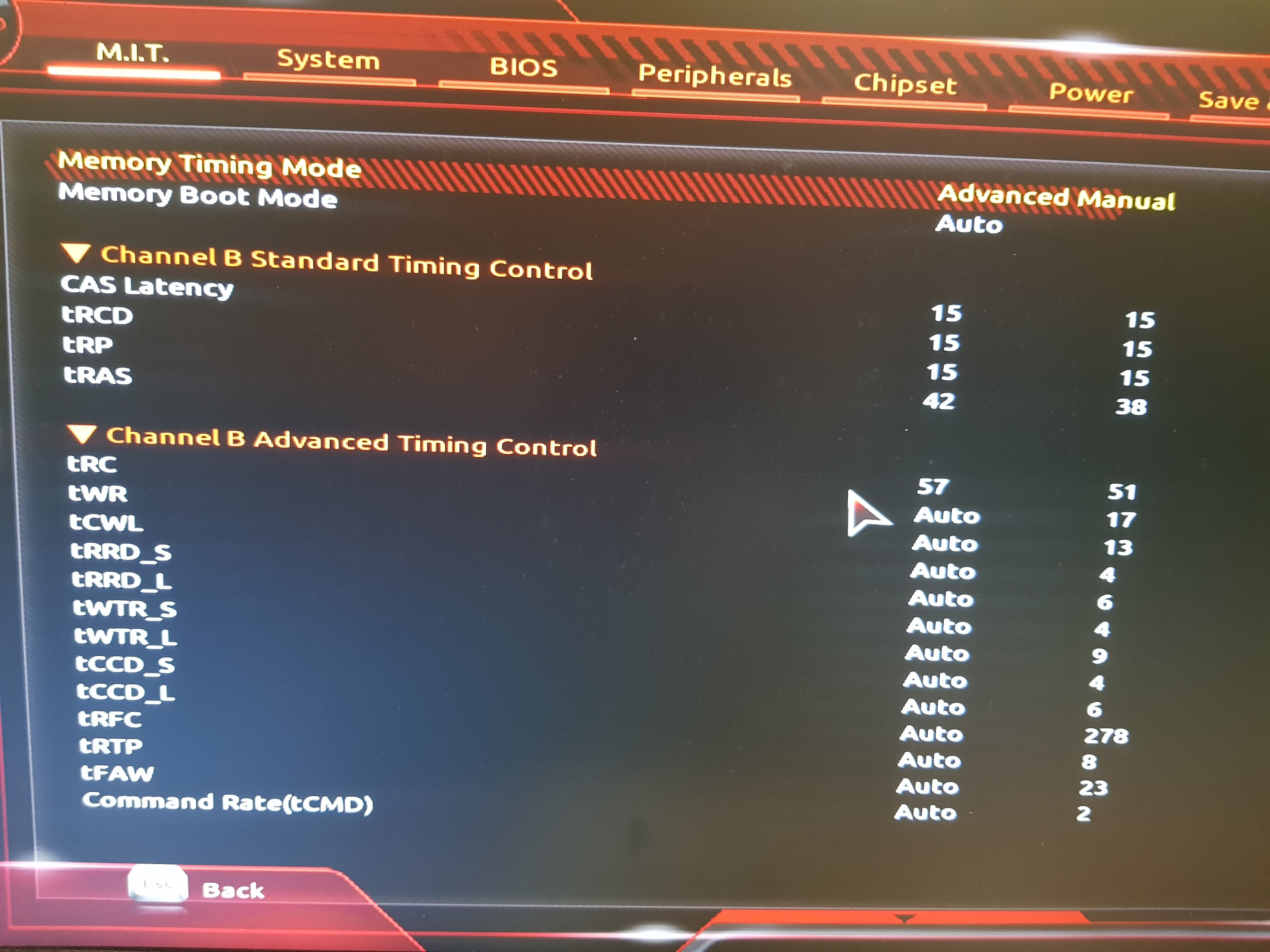

  8. Tak wygladaja wprowadzone przeze mnie zmiany. Dla kanalu A identyczne.
  9. Nie wiem czy dobrze, ale zrobilem następująco: Wlozylem wszystkie kosci Zresetowalem i wszedlem w bios Dla memory channel A i B zmienilem wartoscina podane. Zresetowalem, wykrzaczenie, restart i komunikat biosu: ROM image is not loaded. ROM image update denied

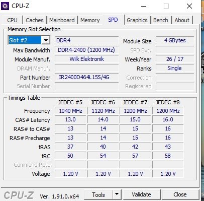

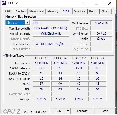

  10. Sorki za pomyłkę. IR2400 to nowe, GY2400 to stare
  11. Czy chodzi o to ? Zaznaczam że podpięte są stare kości.
