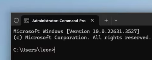

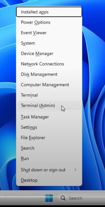

Jeśli windows nie jest w stanie przetrawić tego polecenia to najprawdopodobniej masz uszkodzoną instalację windowsa (nie mowię o nośniku instalacyjnym, tylko o tym że windows się niepoprawnie zainstalował albo coś w miedzy czasie sie popsuło)
To jest kwestia profili konsoli, można sobie to personalizować. Katalog roboczy nie ma wpływu na wykonanie tego polecenia.
Zostaw na godzinkę, dwie. Jeśli się nie pojawi pasek postępu albo nie ukończy komenda to masz prawdopodobnie zwaloną instalkę windowsa.
Najpierw zacznij od tego w konsoli DISM /Online /Cleanup-Image /RestoreHealth potem jak skończy to daj to sfc /scannow wynikiem tego bedzie raport o tym czy były jakieś uszkodzone pliki systemu. 1. Jak stwierdzi że nie było to możesz zacząć się bawić w żonglowanie sprzętem. 2. Jeśli stwierdzi że były uszkodzone to je naprawi, wtedy używaj kompa normalnie aż do kolejnego wystąpienia problemu. Wtedy zapuść skan jeszcze raz i zobacz czy znowu są uszkodzone pliki. Jeśli nie będą to patrz punkt pierwszy, w przeciwnym razie albo jest zwalona instalka windozy albo problem sprzętowy.
