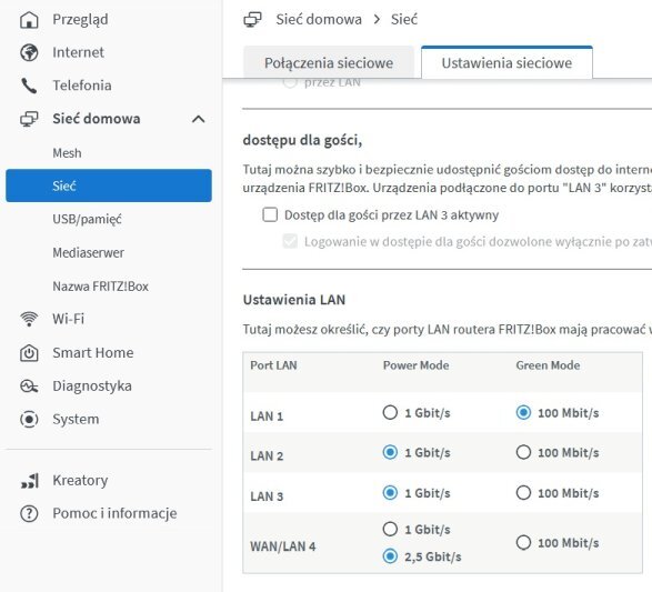

  6. port Lan4 powinien być automatycznie ustawiany jako WAN, sprawdź w ustawieniach, czy masz auto jak na zrzucie niżej, jak coś to wybierz ręcznie

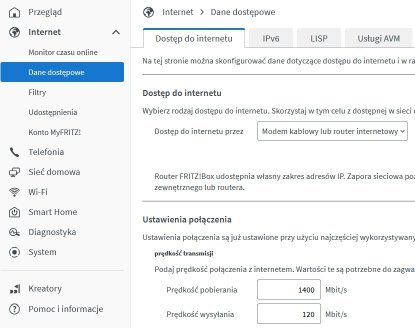

  7. jak masz swój router Fritz'a to przełącz router od dostawcy w tryb bridge, jeżeli nie masz możliwości zalogowania się i przełączenia to zadzwoń do operatora niech to zrobi, połącz kabel z LAN routera operatora do portu WAN Fritza i będziesz miał jedną sieć, oba routery mogą wtedy stać obok siebie, w opcjach Fritza ustaw jak na zdjęciu, prędkości pobierania/odbierania wpisz takie jak masz od operatora,
