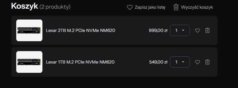

Zrobione. https://www.x-kom.pl/lista/79vgnrhzt
Cześć Czy jest możliwość dostać jakiś kod na te 2 dyski? Wersja 2TB w Media Expert jest o 100zł tańsza. Dacie radę ich przebić 🙂 ?
