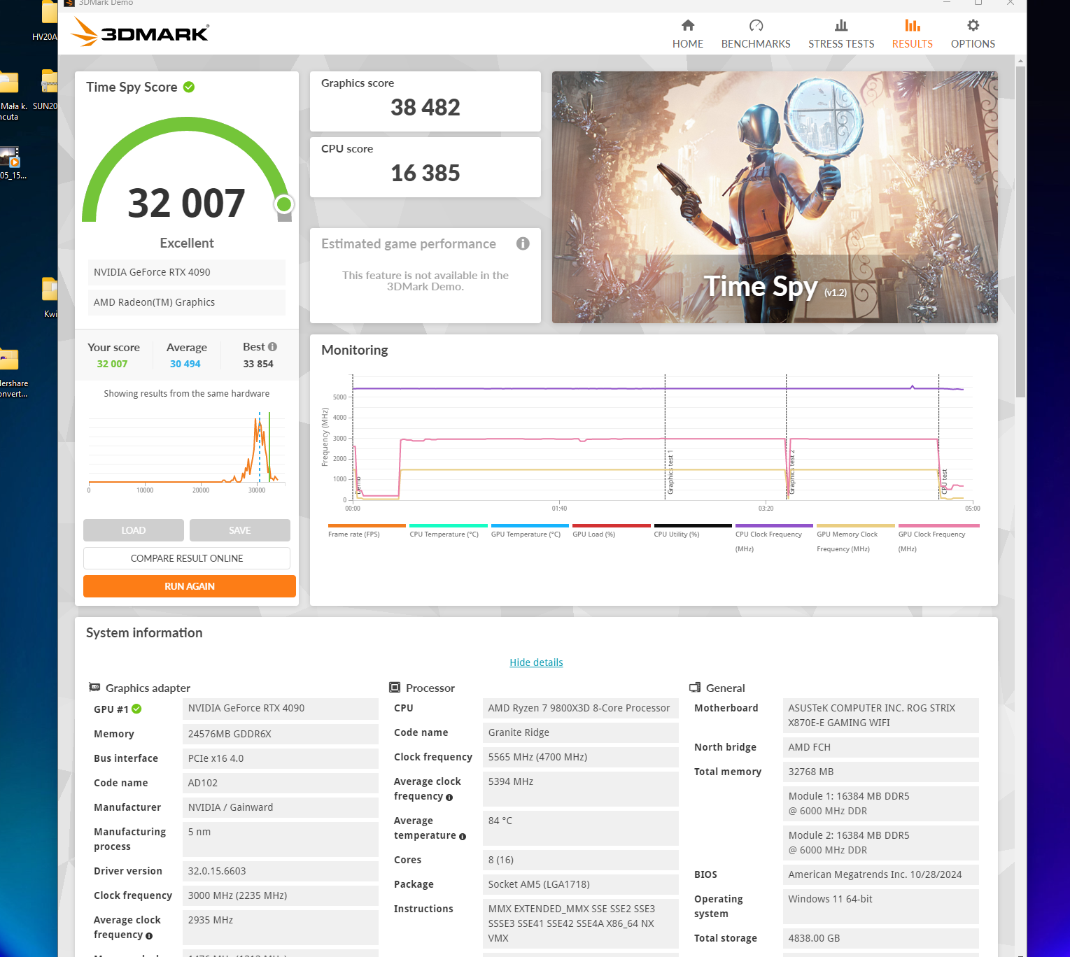

  2. Ja bym zaczął od ustawienia Curve Optimizer na co najmniej -20 jak działa po testach to schodzę dalej. U mnie się zatrzymał na -27. Oczywiście bust na +200 co od razu podnosi zegary na 5400 co najmniej (u mnie akurat 5425), ja też zapodałem limit na pbo rozszerzone na 70 stopni. w idle mam od 35-40, w grach które z procka korzystają max 60, w grach na grafach max 55.

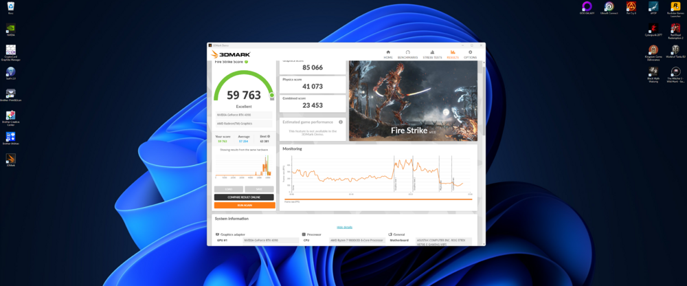

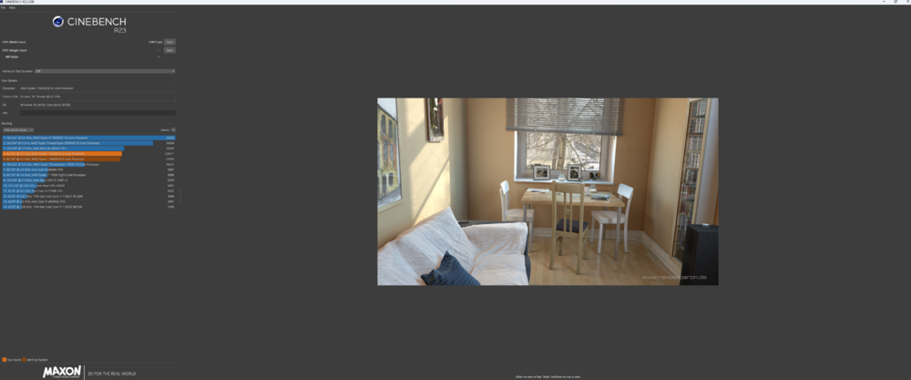

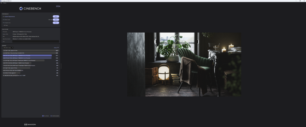

  3. Nie robiłem testów na ustawieniach "fabrycznych" zawsze coś optymalizuję. Wyniki Time Spy 32007, Fire Strike 59763, Cinebench 23 - 23811, Cinebench24 - 1411 Cyberpunk (test w grze) wszystko na maxa (RT, PT, reszta ultra), rozdzielczość 3440x1440, dlls jakość (tylko to z ulepszaczy), średnia 78, min 64, max 88
  4. Z ciekawostek uruchomiłem Time Spy o mam wynik 31910, 23 wynik w bazie. Poza tym zacieśniłem jeszcze opóźnienia na CL28 36 36 28 68 500. Procek cały czas na 5425 pod obciążeniem, generalnie chyba dobra sztuka się trafiła.
  5. Teraz przy ustawieniach jakie mam CB23 miałem około 23500okt. Ustawienia zasilanie nie zmienione tylko CO -27 (wcześniej -30 ale czasami były błędy). Pamięci mam ustawione 6000 cl 28 36 36 30 78 500 (za hwinfo). Procesor boostuje sam na 5425 na wszystkich rdzeniach.
