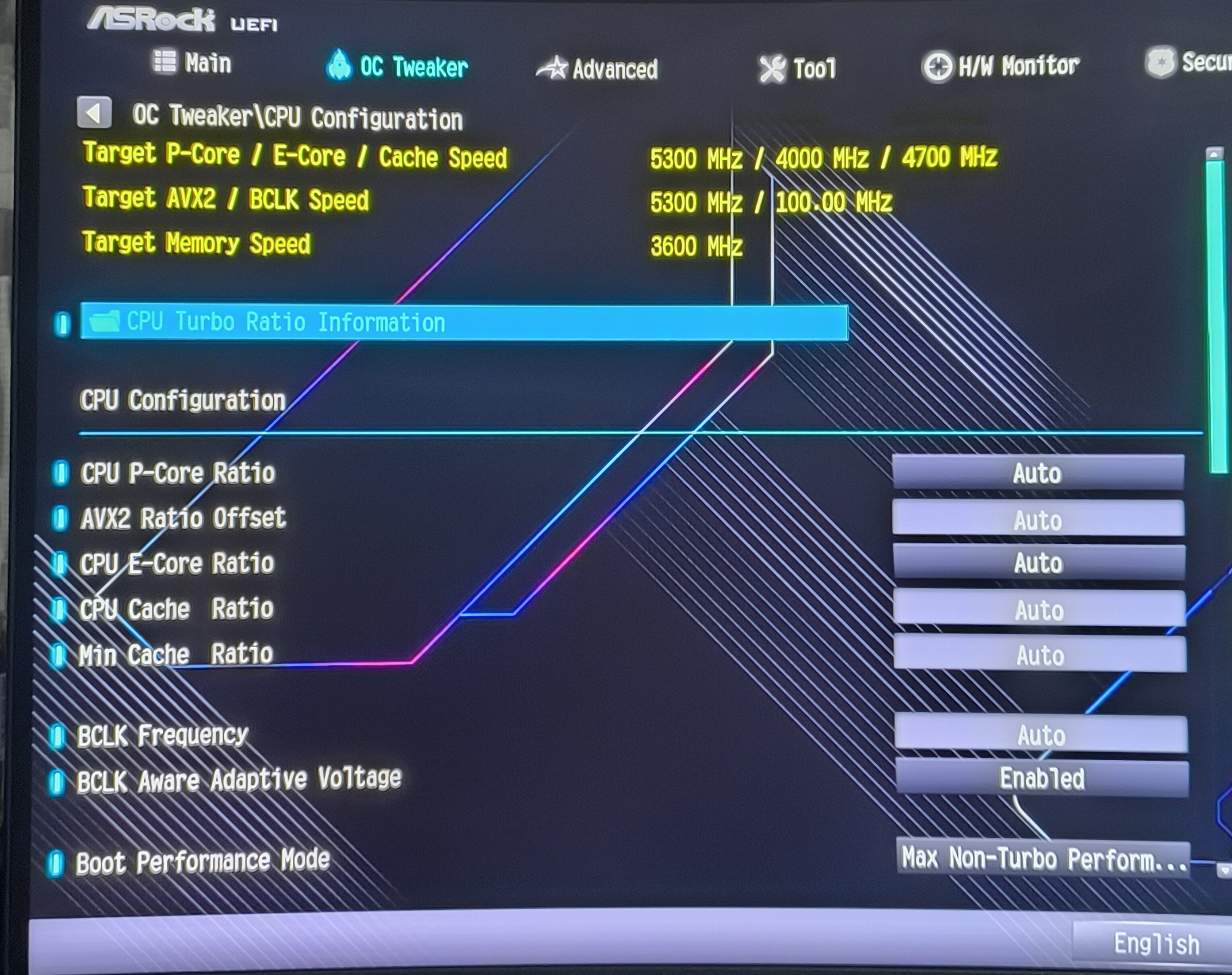

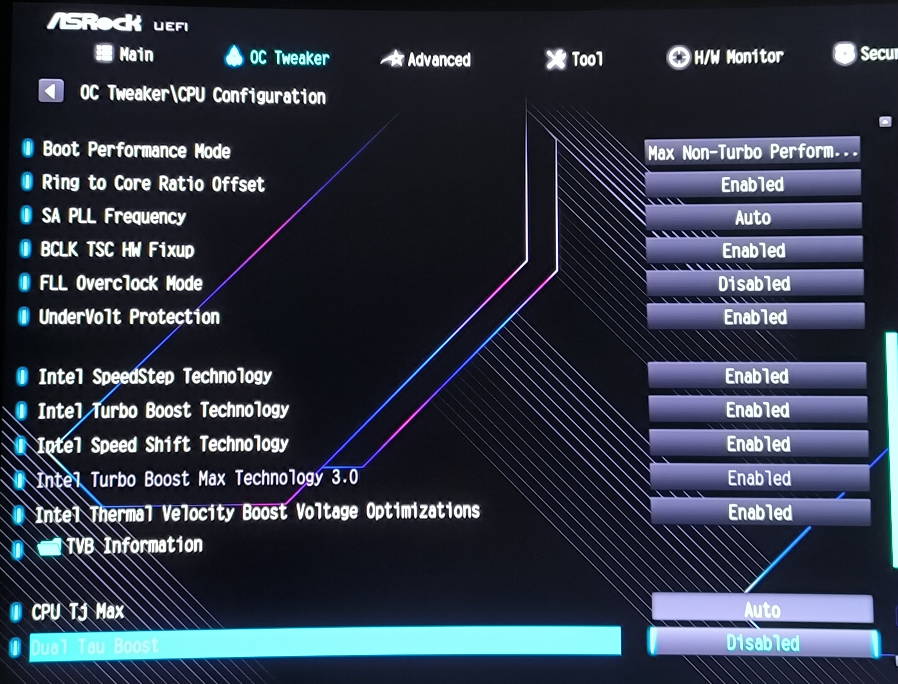

  4. ok, dzieki no wiem ze lipa takie zdjecia ale na predkosci chcialem pokazac co i jak wyglada a jest jakas przyczyna dlaczego jest to na stocku tak wysoko ustawione ?

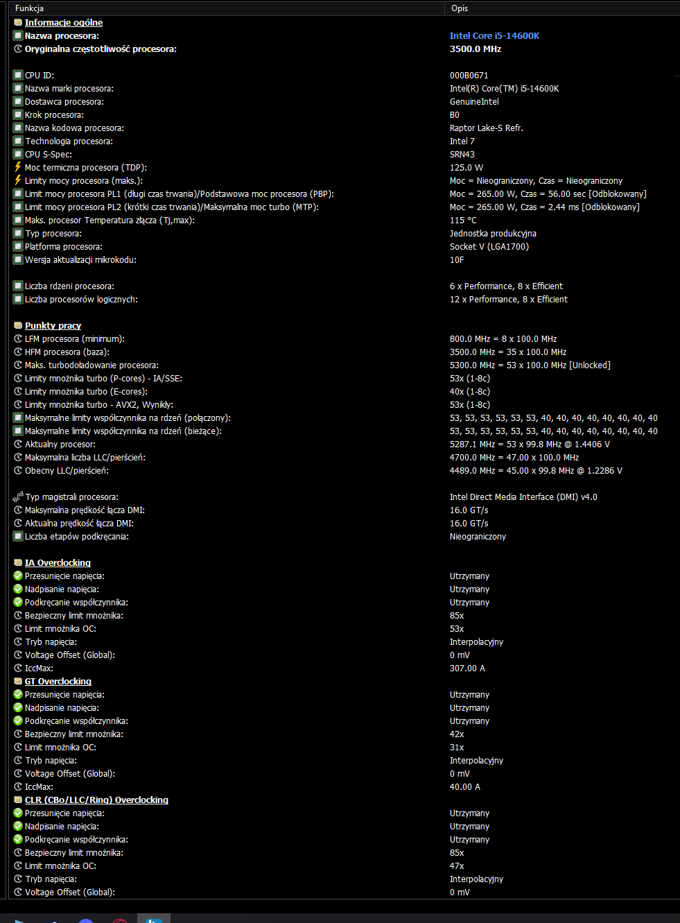

  5. myślę, że pompa jest zamontowane git, na postoju temp 28-29 stopni wygladaja ok, ale chyba PL1 i 2 nie zgadzają się ? a w HW info po 265 z mojej pesrpektywy wygalda to tak jakby procesor wskakiwał na o wiele wyzszy pobor i zegary niz potrzebuje na wykonanie swojej pracy, ale to jest teoria laika tak zrobie, ale chciałem spytać o powody, czy ktoś też może miał taki problem itp chyba po to jest forum dyskusyjne ?

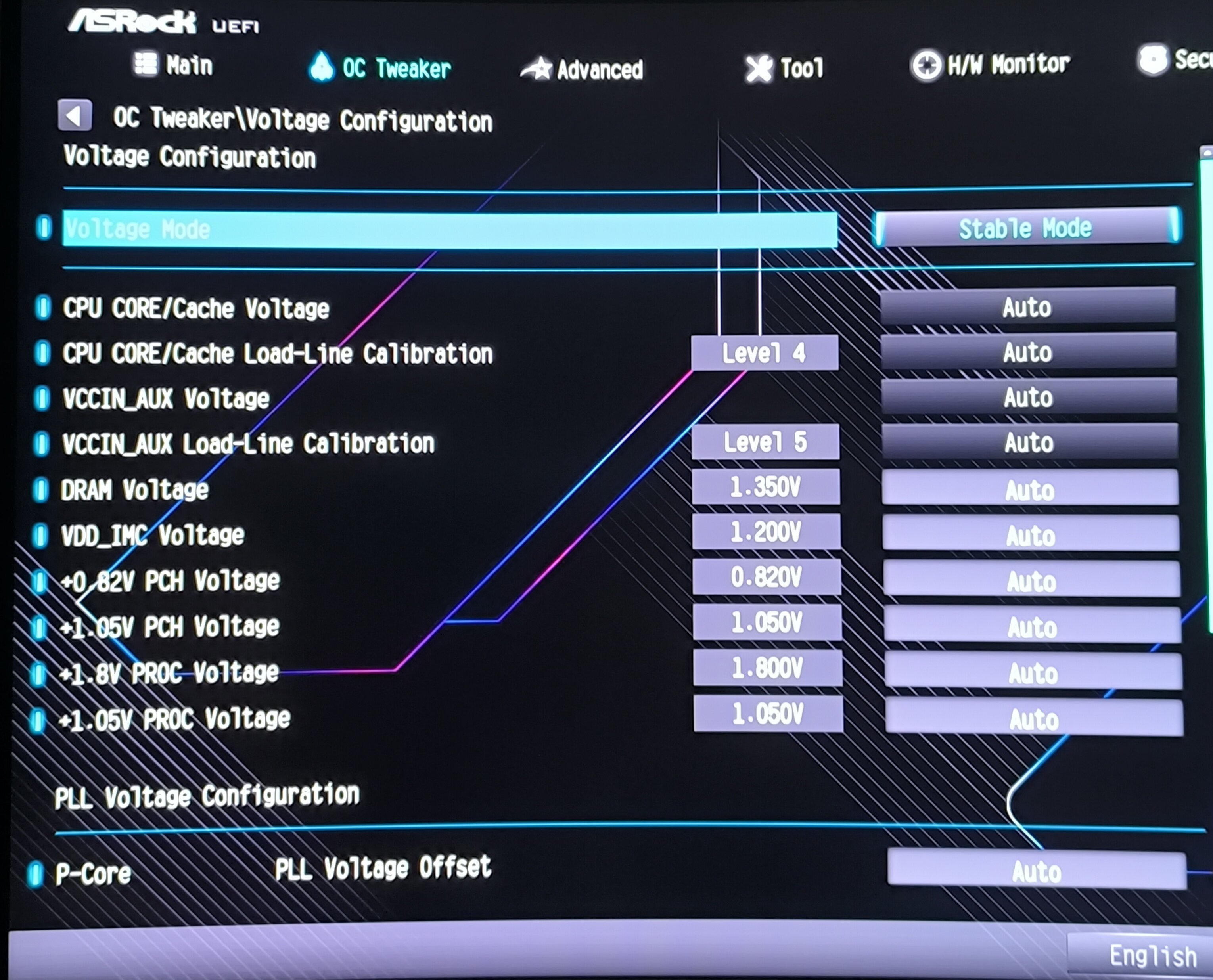

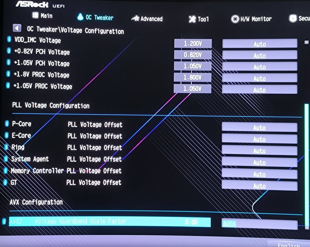

  6. Sorr, nie ogarniam biosu, w hw info jest tylko info o napięciac, może z tego cos da się wyczytać? Nic nie zmieniałem ogólnie oprócz pompki na 100%, wentylatorów na performance i profilu xmp dobra pewnie pomylilem zakladke hw info w biosie z programem XD, tutaj tez podrzuce jak to wyglada
  7. Dobra, komputer złożony Teraz kolejnej porady potrzebuje haha Intel 5 14600k, widzę że jest bardzo ciepły, Mam aio 420mm BeQuiet, pompa ustawiona na max, wentylatory na chłodnicy performance, Nie przegrzewa się, ale chciałbym go okiełznać, polecacie jakis poradnik do uv, czy może po prostu jakiś powerlimit Płyta Asrock z690 extreme Ewe co mogłem zrobić źle ustawić, pasta rozsmarowana ładnie, na postoju ma 30 stopni, ale wystarczy coś włączyć i tak jakby od razu łapał wysokie napięcie czy cos, np włączam przeglądarkę, wskoczy na 70 stopni i po chwili spada, Chyba że to normalne
