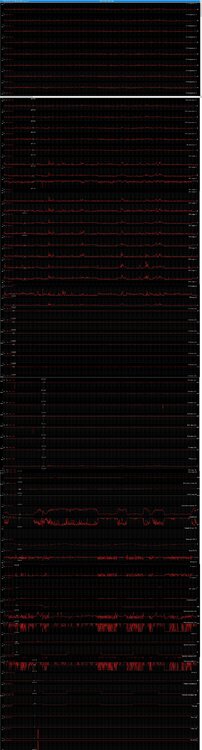

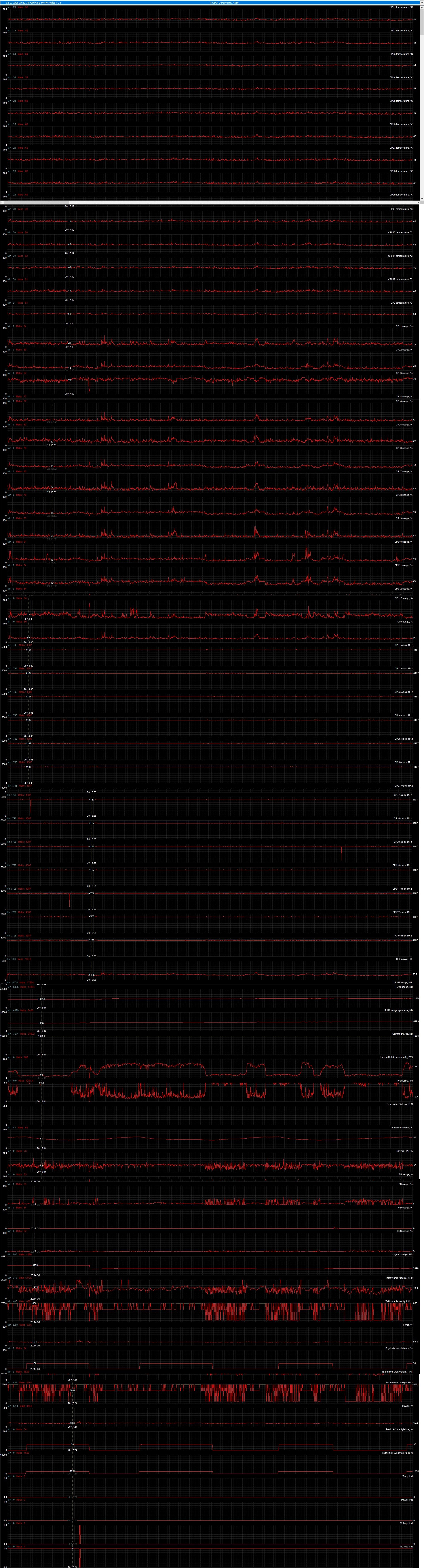

  2. Żeby uciąć wszystkie domysły o używaniu zintegrowanej grafiki, kupiłem sobie przejściówkę HDMI > DisplayPort i teraz oba monitory są podłączone pod kartę graficzną i GPU z procesora jest WYŁĄCZONE w BIOSIE. W załączniku nowe logi: Na wstępie dodam, ze nic się nie zmieniło dalej za 120 mam dropy na raidach do 20 FPS'ów. Z tego co ja widzę to GPU ma się dobrze max 40% obciążenia. Ale tak patrzę to CPU dziwnie się zachowuje, normalne jest to, że CPU 3 działa na 80% a reszta na 20-30% ? EDIT: okazuje się, że zasilacz to jednak 500W, ale wszystko na nim działa nie ma zawiech systemu ani nic takiego. Vero L3 500W (SPC265)

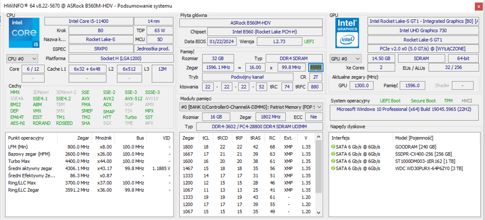

  8. A tak zapomniałem dodać, że jeśli chodzi o ramy też tak myślałem i zmieniłem na 32GB ale problem nie zniknął. Teraz mam: Pamięć RAM Viper Steel DDR4 32 GB 3200MHz CL16 To mi pokazuje HWiNFO, może coś mam źle ustawione w biosie ? Szybkość pamięci: 1801.8 MHz (DDR4-3602 / PC4-28800) Numer części modułu: 3600 Series Hmm ale teraz jak patrzę na daty to log mam z 25.05.2025 a ramy kupiłem w Marcu 2025 więc już miałem 32GB a pokazuje, że używałem 100% z 16GB dlaczego ? Coś mam źle ustawione ? EDIT: Logi z wczoraj też pokazują, że użyłem 7.5k z 16.6k, system nie widzi pełnych 32GB ? Jak wchodzę w Informacje o systemie pokazuje zainstalowane pamięci RAM 32GB, szybkość 2667 MHz

  10. Wracam do tematu, nie miałem głowy do tego przysiąść wcześniej więc pytam teraz. Już się zastanawiam nad wymianą procesora na I5-14600k ale nie wiem czy to jednak nie ta grafika RTX 4060 jest za słaba. W załączniku logi z MSI Afterburner podczas gry w WoW'a podczas raidu, fpsy do 10~ mają zjazdy. Coś idzie wyczytać z tego logu ? Nie mogę dodać załącznika bo ma ponad 5mb.. więc link do Google Driva https://drive.google.com/file/d/1p_bOWS2ETaMFC6IEE_53DmEcygEQj-Yh/view?usp=sharing
