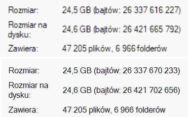

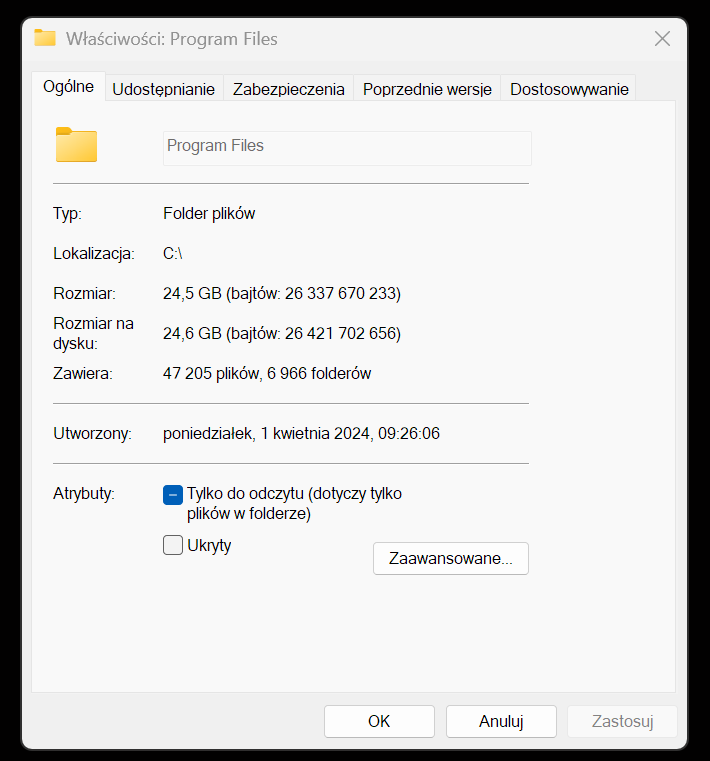

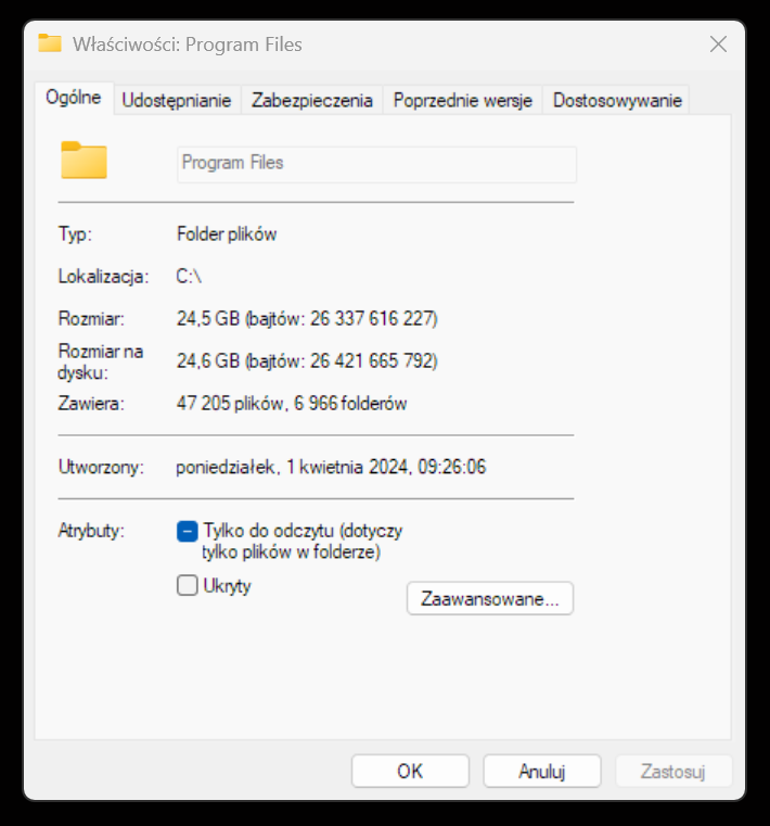

  1. Wiem i właśnie podejrzewam, że to może być jakaś pierdoła w stylu edytowania czegoś w rejestrze systemu albo kliknięcia czegoś w panelu nvidia. Testy przy skalowaniu na 100% chyba nie mają sensu, bo wtedy nie ma tego objawu z rozmazaną czcionką kiedykolwiek, ale takie skalowanie odpada jak dla mnie przy 55 calach i odległości, w której siedzę (kiedy siedzę, bo to też i do filmów z dalsza). UPDATE P.S. Znalazłem rozwiązanie na zagranicznym forum. Sprawdziłem i działa. Może komuś przyda się na przyszłość. Mianowicie uruchomiłem dzisiaj PC, od razu sprawdzam i czcionki są rozmyte we oknach właściwości plików czy folderów. Więc w ustawieniach ekranu zamiast standardowego skalowania Windowsa 150%, ustawiłem również na 150%, ale zaznaczyłem to jako opcję "niestandardową". System chciał po tym, aby się wylogować. Po ponownym zalogowaniu (bez restartu) wszystko jest teraz ostre. Wyłączyłem komputer na koniec i ekran. Znowu włączyłem PC + ekran i... jest cały czas dobrze 🙂
  2. 150. P.S. Screen shoty robione Windowsowskim Ctrl + Shift + S. Załączam jeszcze może trochę lepsze porównanie (dokładnie tak to wygląda realnie na ekranie). Zaznaczam ponownie, że rozmazana czcionka staje się ostra po ponownym uruchomieniu komputera w takich okienkach.
  3. Cześć. Żeby nie wypisywać wszystkiego, to z istotniejszych informacji mam kartę graficzną MSI 5070Ti, sterowniki 581.57 Studio, ekran LG OLED C3, najnowsza wersja Windows 11 Pro i wszystko zostało postawione na czysto. W sumie są też zainstalowane sterowniki do integry AMD od procka 7950x3d, ale to raczej nie ma znaczenia. Zazwyczaj w Windowsie wszystkie czcionki wyglądają dobrze. Problem w tym, że czasem są rozmazane, ale tylko w niektórych miejscach i to rzadko. Mianowicie zauważyłem (i tylko tam), że kiedy kliknę we właściwości jakiegoś pliku albo folderu, to w kilku miejscach są rozmazane (co ciekawe nie w każdym miejscu). Jeszcze dziwniejsze jest to, że po restarcie komputera, to się zmienia na dobre. W ogóle to się zdarza rzadziej niż częściej. Nie wiem jednak dlaczego, szukałem trochę i kombinowałem z Cleartype Windowsa, MacTypem, panelem nvidia i jak widać, nie udało mi się odkryć w czym problem. Może ktoś z Was pomoże. Załączam rzecz jasna screenshoty (jak się to objawia na ekranie) dla zobrazowania sytuacji. Pozdrawiam 🙂
