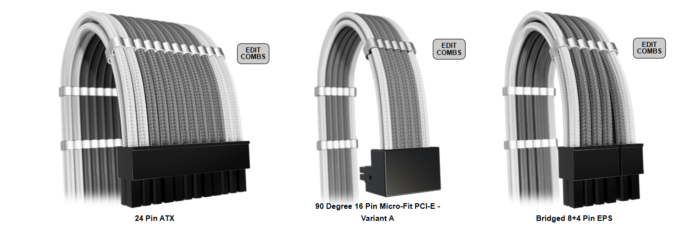

Ostatnie wizyty

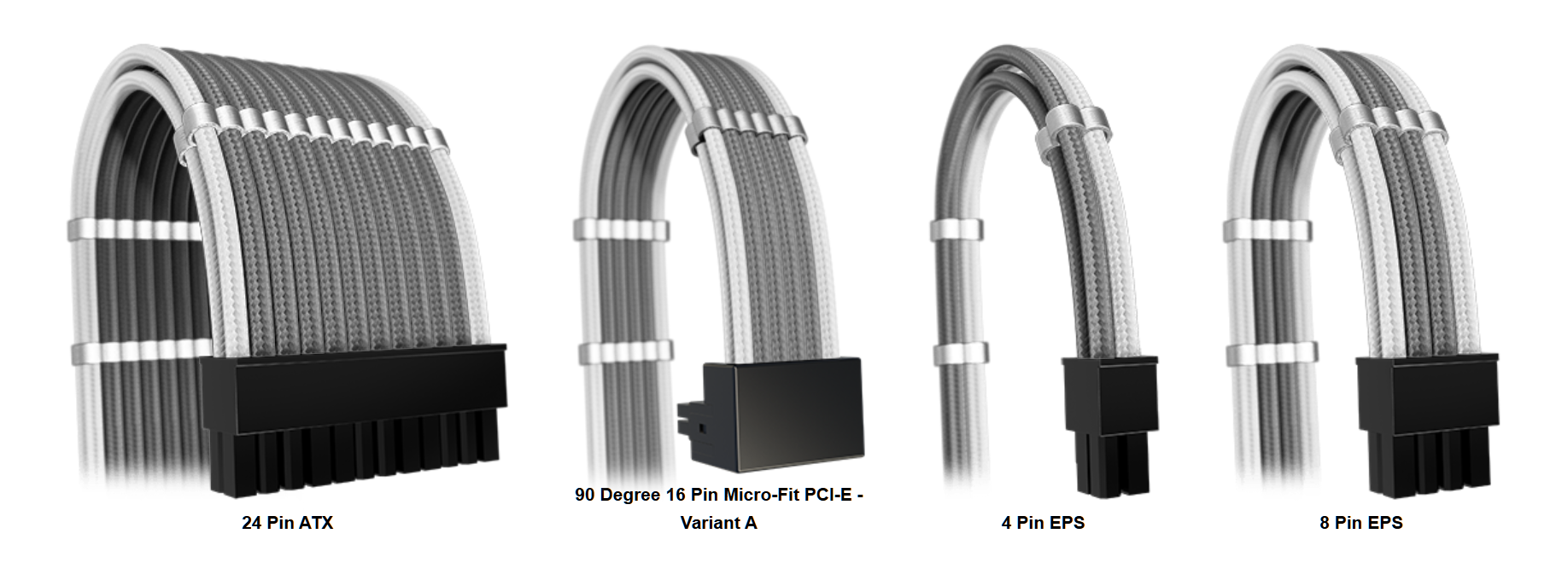

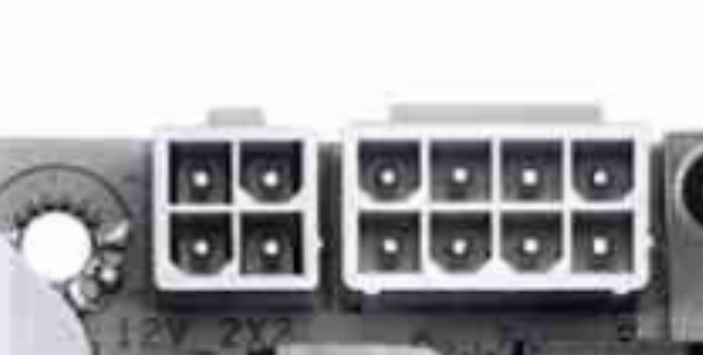

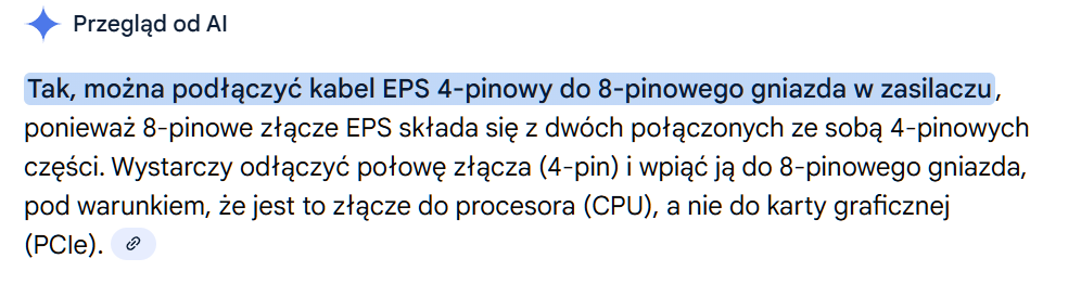

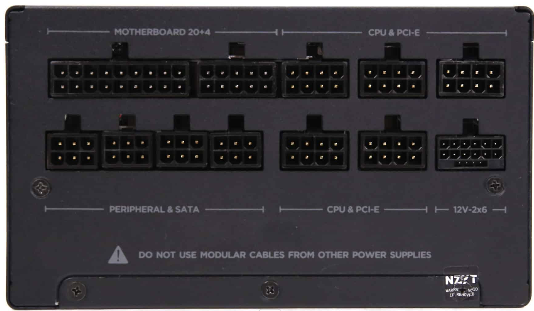

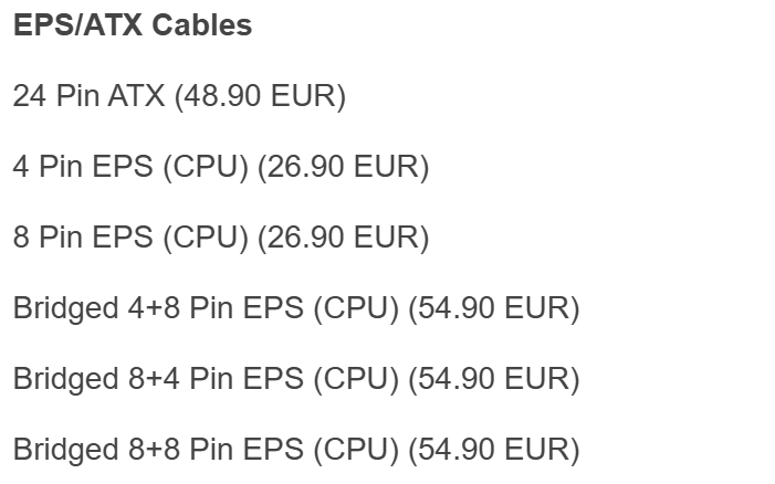

  6. Pogrzebałem jeszcze trochę i sprawa wydaje się jasna: W związku z tym do zasilania CPU zamówię 2 oddzielne przewody EPS: jeden 8 pin a drugi 4 pin.
  7. Generalnie taki zestaw kabli sobie założyłem, no i jak wyżej wspomniałem mam wątpliwości co do tego 8+4 EPS.
  8. Cześć, Wczoraj kupiłem zasilacz do nowego buildu utrzymanego w biało-srebrnych kolorach: NZXT C1200 ATX 3.1. Płyta główna to Gigabyte Aorus B850 Elite WiFi7. Mam pewien problem z doborem kabli z Cable Mod do tego zasilacza i płyty głównej. Gniazda zasilacza wyglądają tak: Gniazda do podłączenia CPU na płycie głównej to kombinacja 8+4: A przewody z Cable Mod możliwe do wyboru w przypadku zasilania CPU są takie: Moje pytanie, które kable z Cable Mod najlepiej wybrać z ww. wymienionych. Nie szukam rozwiązań na skróty, nie chcę też żeby sterczały mi jakieś nieużywane końcówki. Czyżbym źle wybrał płytę główną? Jak rozwiązać temat gniazd 8+4 na mojej płycie głównej?
