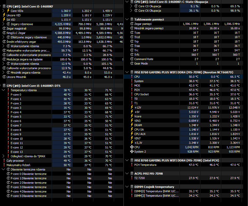

    To z cinebench 2024
  2. @Kyleto przy korzystaniu z przegladarki steam discord itd ten peak to 66stopni

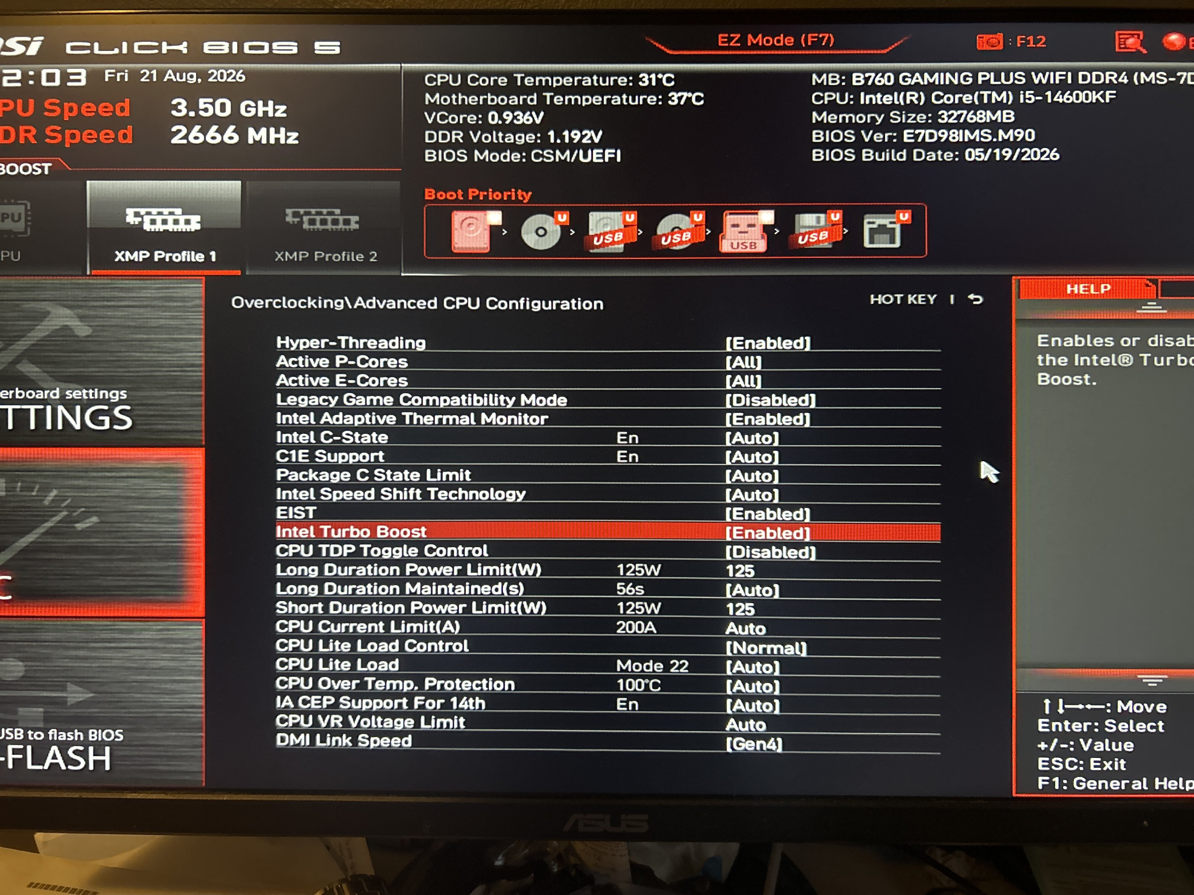

  3. Ogólnie komp złożony wszystko chodzi pl1=pl2 na 125w i jedyne co to sekundowe skoki max do 81 stopni w cs2 a tak to 60-70
  4. Witam złożyłem przed chwilą komputer, zaktualizowałem bios i teraz jestem przy temacie pl1 i pl2 fabrycznie ustawione na 181 zmieniłem na 125 bo przy pierwszym odpaleniu temperatury skakały o 20 stopni raz 35 raz 30 potem 50 i max było 70 czy coś jeszcze powinienem zrobić ?

    a wtedy będzie dobijał te turbo? jak ustawię pl2 na 125w? Nie będzie żadnej straty wydajności?
