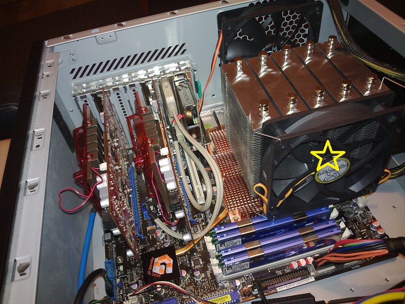

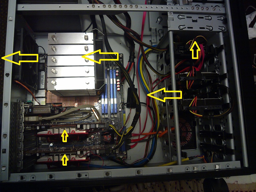

Proszę o wsparcie, wczoraj nieco się męczyłem z ustawieniem coolerów w obudowie. Proszę o wskazówki, co i jak, bo wydaje mi się, że temperatury dalej są zbyt wysokie. Przy niekręconym CPU w Idle mam ~45'C, w stressie ~75'C. Po OC sięga odpowiednio ~55'C / 90'C. Temperatury wg. RealTemp. Skok wzwyż o ponad 10'C zaraz po odpaleniu Orthosa w stresie. Pasta wymieniona z Mugena na ArcticSilver5. Proszę też o opinie, pomysły - czy coś jeszcze można zrobić z kablami? Co do chłodzenia - na chwilę obecną: 120mm Scythe chłodzący Mugena 120mm Scythe wyciągający za Mugenem z obudowy na zewnątrz 120mm AC 1200rpm wyciągający z obudowy nad zasilaczem zasilacz zamontowany do góry nogami - wieje w górę na cooler AC dyski w macierzy RAID w Scythe Bay chłodzone 70mm Zephyrem BQ 90mm zamontowany w kieszenie za dyskami w bocznej tylnej ściance obudowy Dodatkowo nie czepiajcie się, na zdjęciu brak mostka CF i podłączonego zasilania do grafik :) Na zdjęciu jeden z Mugenów (gwiazdka) jest omyłkowo założony oczywiście odwrotnie :)
