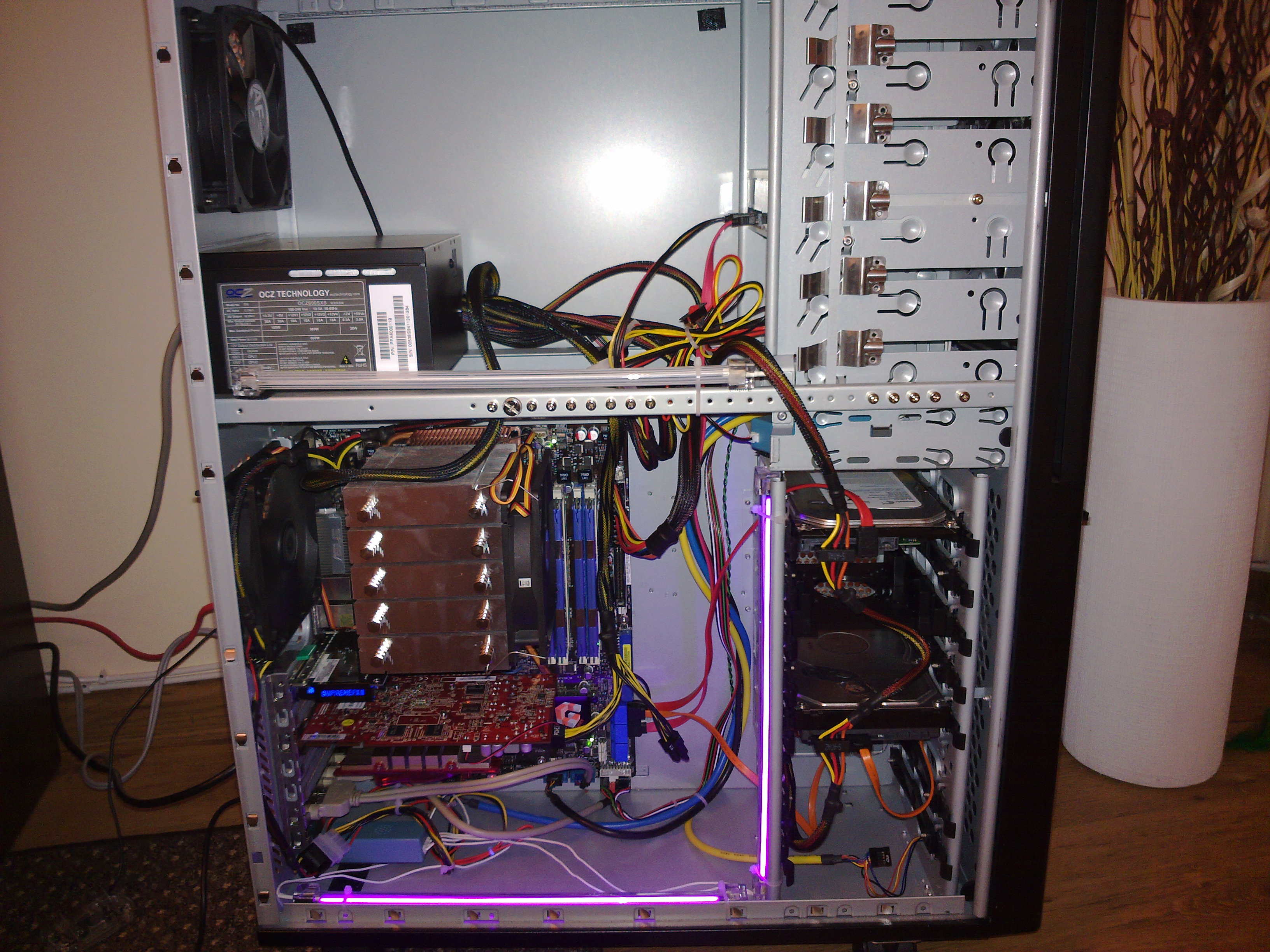

Masz zasilacz zamontowany do góry nogami? :) Plus w którą stronę wieją 120stki? -

Mógłbyś kolega wrzucić jakieś foto, jak to wygląda u Ciebie wizualnie? :) -

A kto pisze o jakimś pomyśle zmiany w zasilaczu? Obecnie istnieje opcja instalacji coolera za dyskami, ale będzie on wiał bezpośrednio na dyski, więc wdmuchiwane powietrze dalej będzie leciało ciepłe dalej w głąb? Fakt faktem, odnośnie wentylatora wyżej, dlatego nic nie jest tam podłączone. Co z trzema 120stkami, czy w tym ustawieniu kierunków ma to jakiś sens? -

No właśnie, radiator nie jest nawet bardzo ciepły, różnica jest jednak wyczuwalna. Cooler zasilacza, rzeczywiście wpycha do środka. Czy 120stka wdmuciach!ąca zamontowana nad zasilaczem coś pomoże? -

Dobrze i źle. Zasilacz nie nagrzewa się zbytnio. Plus w każdej nie najnowszej konstrukcji, gdzie zasilacz jest montowany NAD mobo, jego cooler wieje ciepłem na cooler od CPU - nie mam racji? Temperatury przy otwartej budzie są minimalnie większe. Zamknięta - idle 65'C, otwarta, do 70'C. Czy nie za dużo tych 120-tek? Przy OC jedynie samą magistralą na 370MHz spokojnie dawał rade jeden cooler 120mm, ten na budzie, do tego całkowicie pasywnie na CPU. -
wyciskanie siódmych potów - E8500 @ 4.4GHz
CavV6 odpowiedział(a) na CavV6 temat w Podstawowe Zagadnienia
CPU @ 1.42V NB @ 1.625V Ten OC to raczej dla zabawy, ale temperatury i tak są za wysokie. Cooler jest zamontowany OK, pasta Scythe'a. Swoją drogą, schodząc na ziemię - w tej chwili lecę na FSB@470MHz, na stałe lecę na 4.0, bo to w zupełności wystarcza, ale temperatury i tak nieco za wysokie, dlatego obstawiam, na złą cyrkulację w budzie? Wątpię by czujnik był uwalony, bez OC pokazuje wszystko w normie, wręcz bardzo chłodno przy tym chłodzeniu. -

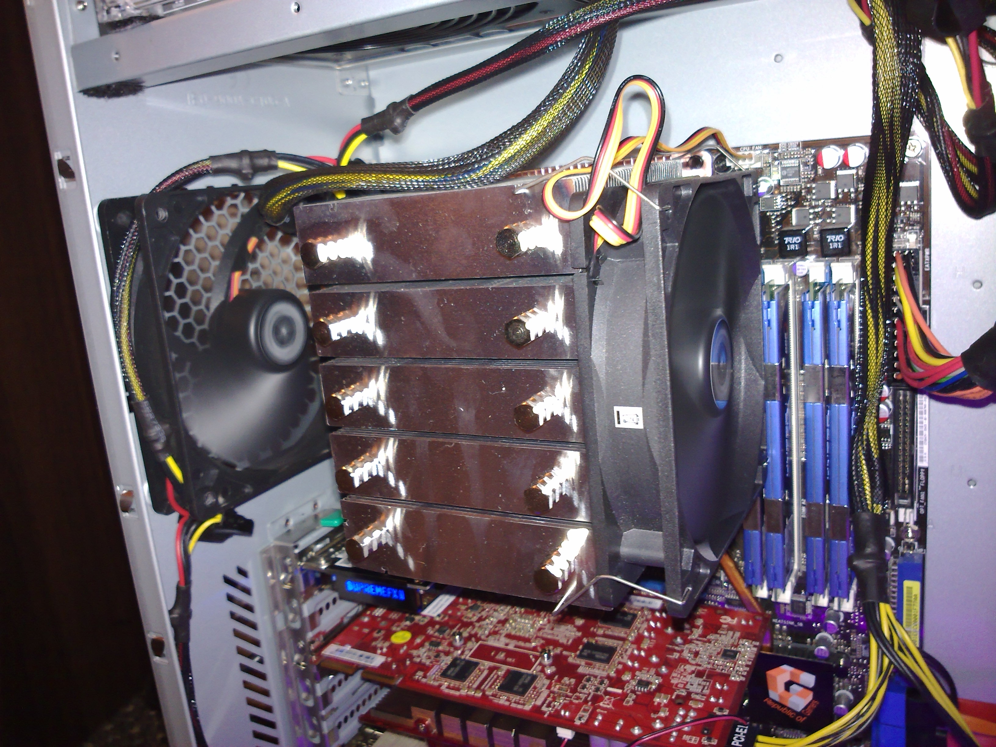

Proszę o pomoc w podkręceniu i przede wszystkim prawidłowym schłodzeniu E8500, wykręconego na 4.4GHz. Procek chłodzony jest Scythe Mugenem II rev B z dwoma coolerami Scythe'a 120mm. Do tego jeden 120mm AC wyciągający powietrze z budy. Dodatkowo z gory wieje na nas 120stka z zasilacza. Temp procka w idle to ok. 65'C. Przy PEŁNYM obciążeniu Orthosem sięga 105'C. Jak rozwiązać problem chłodzenia przy wykorzystaniu Mugena? Czy dla niego już to zbyt duże wyzwanie? Na zdjęciu, jak to wygląda teraz. Do tego z drugiej strony Mugena oprócz AC jest jeszcze wyciągający powietrze 120mm. Czyli na jednej linii 3x120mm wyciągające na zewnątrz. Proszę o wsparcie mentalne, pomoc w dobrym doborze chłodzenia i optymalnym ustawieniu coolerów.

Dochodzi jak pisałem w 1wszym poście jeszcze 4, więc i tak dwa muszą być zsunięte - jest tam obecnie jedna 92mm, miejsce jeszcze na dwa dodatkowe - jest sens?? Gdzieś czytałem, że takie chłodzenie HDD od 'tyłu' nie jest zbyt bezpieczne. Ktoś może to potwierdzić lub wytłumaczyć? Czyli przekładam ten z budy na Scythe'a a na obudowie zostawiam samą dziurę? Więc ten wyciągający (zielony) pogorszy wbrew logice obieg zamiast wyciągać ciepło? -

Jasne, oczywista pomyłka z mojej strony z opisem 120-tki z PSU. Co do Mugena, czy w takim razie powinno wyglądać to tak?: Czy pomijając nawiew od 'prawej' na Mugena coolerem bezpośrednio zamocowanym na radiatorze wspomagać go kolejną 120-stką na wylocie z obudowy (ZIELONA)? Jak pisałem obecnie kompletnie nie ma problemów z temperaturą CPU. Jedynie martwią mnie dyski i chwilami grafa przy jeszcze większym OC gdzie potrafi w max stress dojść do 100'C. -

Witam, proszę o podpowiedź w zakresie prawidłowego ustawienia kierunków nawiewów w budzie. Troszkę rozrysowałem jak to wygląda na chwilę obecną, tak więc proszę o opinie co jest źle i co poprawić. O ile temp procka po OC jest super (dosłownie cool), grafa też w miarę OK (do 80'C w max stresie), o tyle dyskom coś się nie podoba. Czy lepiej porozdzielać je trochę od siebie (jeszcze jest jeden chwilowo odłączony dysk)? Grafa chłodzona pasywnie (z podpisu), cooler od Scythe'a 2 umieszczony bezpośrednio na obudowie, nie na radiatorze (patrz foto). Na zdjęciach nie widać dokładnie coolera 92mm za dyskami. Umieszczone są (jest w sumie obecnie jeden) w specjalnej wnęce jak to w Chieftecu. EDIT: zapomniałem dodać, że na ściance zewnętrznej (tam gdzie biały Revoltec) nie ma możliwości podłączenia kolejnego coolera, ponieważ łopatki wirnika będą zahaczały o element Scythe'a. -
