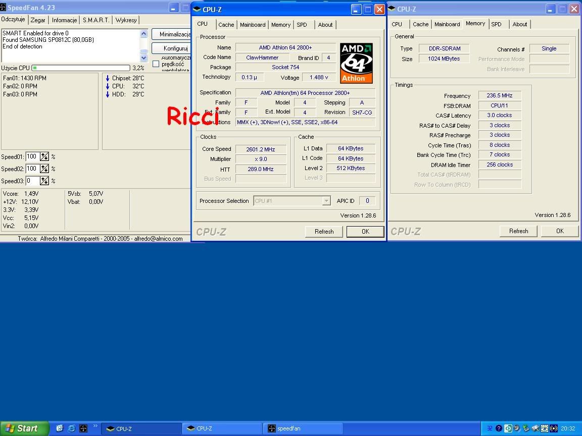

Ricci Opublikowano 14 Sierpnia 2005 Zgłoś Opublikowano 14 Sierpnia 2005 To ja też wrzucę swoje 2600 MHz def Vcore Na tym ustawieniu może SPi 1M policzy Chwilę mnie nie było,bo zwodowałem procka :) Cytuj Udostępnij tę odpowiedź Odnośnik do odpowiedzi Udostępnij na innych stronach Więcej opcji udostępniania...
99tomcat Opublikowano 14 Sierpnia 2005 Zgłoś Opublikowano 14 Sierpnia 2005 To ja też wrzucę swoje 1594479[/snapback] jak na starego dobrego a64 w starej technologii to procek niezły kozak... Cytuj Udostępnij tę odpowiedź Odnośnik do odpowiedzi Udostępnij na innych stronach Więcej opcji udostępniania...
