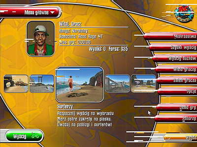

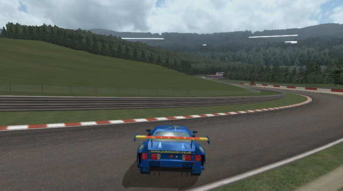

webby Opublikowano 23 Kwietnia 2005 Zgłoś Opublikowano 23 Kwietnia 2005 od pewnego czasu(3 tygodnie) zaczalem zauwazac biale paski w niektorych grach, bardziej w scenach statycznych, choc tez w niektorych dynamicznych. Karta Point-of-view 6600 AGP, nie podkrecana. plyta AN7, sempron2800+, FSB 166@170. windowsXP Pro DirectX 9.0 c caly sprzet ma ok. 1,5 miesiaca Mam wrazenie, ze te efekty zaczely wystepowac po zmianie sterownikow NVIDII z 71.34(z plyty karty) na 71.84 sciagniete ze strony Nvidii. W podobnym czasie zainstalowalem sp2 do systemu. Po zauwazeniu paskow(chyba artefaktow) odinstalowalem SP2 i wgralem oryginalne sterowniki do karty z plyty. Nic to jednak nie pomoglo. Co jeszce mam sprawdzic, zanim zaniose karte na gwarancje?? Udostępnij tę odpowiedź Odnośnik do odpowiedzi Udostępnij na innych stronach Więcej opcji udostępniania...
ULLISSES Opublikowano 23 Kwietnia 2005 Zgłoś Opublikowano 23 Kwietnia 2005 Wrzucic system od nowa i sprawdzic jakies inne stery, tylko wybor masz troche maly, bo karta nowiutka... Udostępnij tę odpowiedź Odnośnik do odpowiedzi Udostępnij na innych stronach Więcej opcji udostępniania...
webby Opublikowano 25 Kwietnia 2005 Zgłoś Opublikowano 25 Kwietnia 2005 ULLISSES napisał(a): Wrzucic system od nowa i sprawdzic jakies inne stery, tylko wybor masz troche maly, bo karta nowiutka... 1407361[/snapback] dziekuje. mialem system z wszystkim co trzeba zarchiwizowany w obrazie ghosta(przed tymi wszystkimi zmianami sterownikow) W ciagu 5 min okazalo sie ze z karta jest wszystko OK. Z tego wynika ze Win Xp jest nieodporny na instalacaje niektorych uaktualnien. thx za wskazowke Mirek Udostępnij tę odpowiedź Odnośnik do odpowiedzi Udostępnij na innych stronach Więcej opcji udostępniania...
