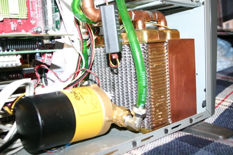

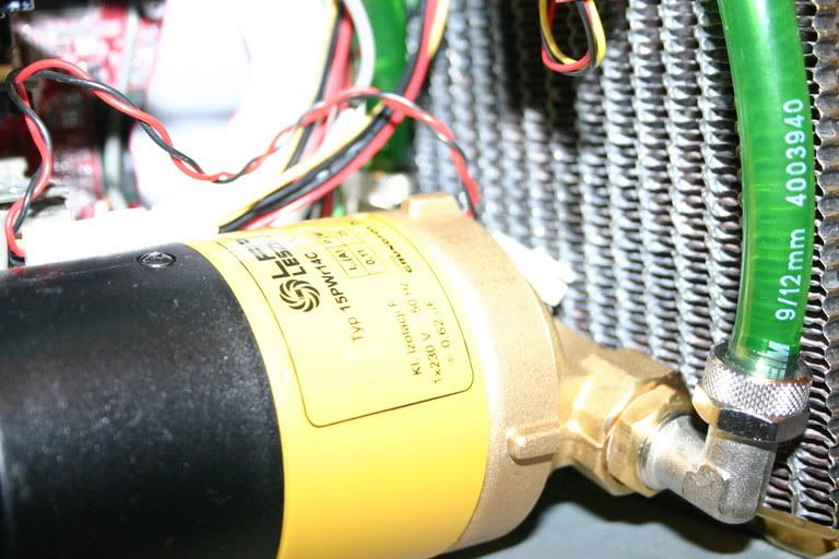

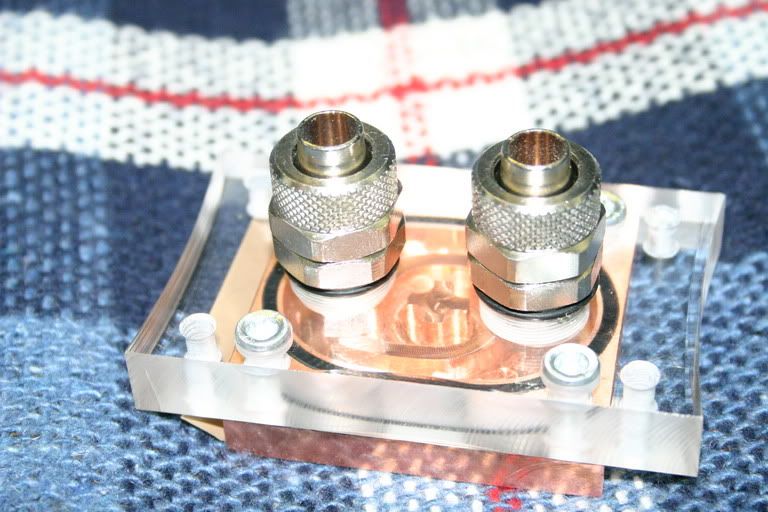

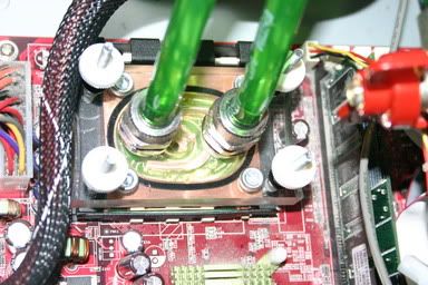

LPfot Opublikowano 1 Maja 2005 Zgłoś Opublikowano 1 Maja 2005 Witam komponenty WC: blok-Frost 2 Slim pompa-cyrkulacyjna Leszno(super cicha ale się grzeje) nagrzewnica- 2x tico węże-eheim wentyl-revoltec panel-akasa http://i5.photobucket.com/albums/y172/lpfo...mp/IMG_1945.jpg http://i5.photobucket.com/albums/y172/lpfo...mp/P4070301.jpg http://i5.photobucket.com/albums/y172/lpfo...mp/IMG_2117.jpg http://i5.photobucket.com/albums/y172/lpfo...mp/IMG_2133.jpg http://i5.photobucket.com/albums/y172/lpfo...mp/IMG_2150.jpg http://i5.photobucket.com/albums/y172/lpfo...mp/IMG_2213.jpg http://i5.photobucket.com/albums/y172/lpfo...mp/IMG_2217.jpg http://i5.photobucket.com/albums/y172/lpfo...mp/IMG_2193.jpg http://i5.photobucket.com/albums/y172/lpfo...mp/IMG_2195.jpg http://i5.photobucket.com/albums/y172/lpfo...mp/IMG_2207.jpg Założeniem było wyciszenie a nie wygląd. Wszystko siedzi zamknięte w obudowie i dlatego panuje pewien bałagan i tak go nie widać. Temperatury nie rewelacyjne od 52 do 65. Pozdrawiam Cytuj Udostępnij tę odpowiedź Odnośnik do odpowiedzi Udostępnij na innych stronach Więcej opcji udostępniania...

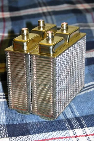

Kwiecień Opublikowano 1 Maja 2005 Zgłoś Opublikowano 1 Maja 2005 Ta podwójna nagrzewnica wygląda bosko :) Świetny pomysł. Ogólnie chłodzenie bardzo proste i dobrze wykonane. Cytuj Udostępnij tę odpowiedź Odnośnik do odpowiedzi Udostępnij na innych stronach Więcej opcji udostępniania...
samhain Opublikowano 1 Maja 2005 Zgłoś Opublikowano 1 Maja 2005 jak widac wsio pasuje ;)) i daktycznie jak pisales ladnie wyglada na zapince :D co do temp... pompa tyle tak daje? no to ladny kaloryferek... a moze nie w ten krociec we F2s wsadziles? wlot i wylot jest wazny... ;) ale nice i mobilne :) co do chlodnic milo... a pytanie: wentyl daje rade przepchac to przez obydwie ? Cytuj Udostępnij tę odpowiedź Odnośnik do odpowiedzi Udostępnij na innych stronach Więcej opcji udostępniania...
Misiu15go Opublikowano 1 Maja 2005 Zgłoś Opublikowano 1 Maja 2005 (edytowane) Ze tak spytam czemu ten frost ma taki dzisny i nieprzeszlifowany top? Edytowane 1 Maja 2005 przez Misiu15go Cytuj Udostępnij tę odpowiedź Odnośnik do odpowiedzi Udostępnij na innych stronach Więcej opcji udostępniania...
el_gringo_dado Opublikowano 1 Maja 2005 Zgłoś Opublikowano 1 Maja 2005 Czy mi sie wydaje czy układ jest tak ustawiony, że z pompy woda tłoczona jest do bloku, a potem do nagrzewnicy?? Jeżeli tak to moze przez to te wysokie temperatury, skoro sam napisałeś, że pompa dosć mocno podgrzewa wode. Druga sprawa: te dwie nagrzewnice wyglądają super, ale właśnie - czy wentyl jest w stanie przepchać powietrze przez obie?? jeżeli nie jest w stanie, to ciepłe powietrze zostaje między nimi i podwyższa temperaturę?? Ogólnie bardzo ładnie to wygląda. Cytuj Udostępnij tę odpowiedź Odnośnik do odpowiedzi Udostępnij na innych stronach Więcej opcji udostępniania...
VerB Opublikowano 1 Maja 2005 Zgłoś Opublikowano 1 Maja 2005 nie miales problemu z dokreceniem nakretek z wezem na krocca ?? ile taki tico kosztuje i jakie ma wymiary ?? ogulnie wc syci i pompka rox :] Cytuj Udostępnij tę odpowiedź Odnośnik do odpowiedzi Udostępnij na innych stronach Więcej opcji udostępniania...
LPfot Opublikowano 1 Maja 2005 Zgłoś Opublikowano 1 Maja 2005 Blok jest założony właściwie wlot przez spreyer, pompka ciągnie z bloku i tłoczy do nagrzewnicy, wentyl daje rade, czuje się mowiew z drugiej strony. Blok jest z przyciętym topem bo nie chciał wejść na zapinkę.Nakrętki pasowały idealnie. Jedna sztuka po 25 pln (wyjściowa cena 30)Wymiarów nie pamientam, jak będe otwierał bude to pomierze. Cytuj Udostępnij tę odpowiedź Odnośnik do odpowiedzi Udostępnij na innych stronach Więcej opcji udostępniania...
Fog Opublikowano 1 Maja 2005 Zgłoś Opublikowano 1 Maja 2005 el_gringo_dado: Ja tez mam blok przed nagrzewnica i temp bardzo fajne. LPfot: Proponuje dac wentyle z obu stron nagrzewnic. Z jednej wciagajacy, z drugiej wyciagający, bo moze rzeczywiscie 1 nie przepycha powietrza. Cytuj Udostępnij tę odpowiedź Odnośnik do odpowiedzi Udostępnij na innych stronach Więcej opcji udostępniania...
tomasek Opublikowano 1 Maja 2005 Zgłoś Opublikowano 1 Maja 2005 wentyl wyciagajacy jest imo konieczny.... jak u siebie mam wlaczone nawiewowe, a wyciagajacy wylaczony - to masakra. ponad 60* idzie :] LPfot, podal bys jaki masz konfig... Cytuj Udostępnij tę odpowiedź Odnośnik do odpowiedzi Udostępnij na innych stronach Więcej opcji udostępniania...
Grzechu Opublikowano 1 Maja 2005 Zgłoś Opublikowano 1 Maja 2005 Mam identyczny wetylator i do 2 chłodnic to on się specjalnie nie nadaje IMHO. Cichy to i może on jest, ale z wydajnością jest gorzej troche. Mam oprócz tego papsta 120mm, który wieje o połowe mocniej przy podobnym poziomie głośności. PS jesteś pewien że są to nagrzewnice od Tico? Ja podobno też mam od Tico ale wygląda zupełnie inaczej. pozdrawiam Cytuj Udostępnij tę odpowiedź Odnośnik do odpowiedzi Udostępnij na innych stronach Więcej opcji udostępniania...

[hS.4f] Logan Opublikowano 1 Maja 2005 Zgłoś Opublikowano 1 Maja 2005 (edytowane) to ze pompka grzeje wode to przeciez nie oznacza ze nagrzewa o pare stopni ktore sie wytracaja w nagrzewnicy. ktos kiedys pisal ze roznica temp wody przed/za blokiem to mniej niz 1 stopien. a ze tempy nedzne to sa chyba 3 mozliwosci: 1)odczyt do [gluteus maximus], przykre bo wnerwia strasznie:/ 2)blok nie dotyka procka dokladnie 3)woda jest goraca strasznie bo nie sprawdza sie ten uklad z chlodnic. moze sprawdz uklad taki z jedna tylko nagrzewnica. albo pusc je szeregowo a nie tak ze troche tu troche tam. pozatym przy 1 nagrzewnicy ten wiatrak bedize lepiej ja wentylowal. a wymiary tica to pewnie kolo 14x14 lub mniej macie przeciez przyczepiona 120 to mozna porownac. w sumie fajna taki maly blackice. Edytowane 1 Maja 2005 przez [hS.4f] Logan Cytuj Udostępnij tę odpowiedź Odnośnik do odpowiedzi Udostępnij na innych stronach Więcej opcji udostępniania...
Jamin Opublikowano 1 Maja 2005 Zgłoś Opublikowano 1 Maja 2005 (edytowane) Testowałem niedawno podobną pompkę, tylko że Grundfosa. Miałem zestaw składający się z: 2 metry węża, blok F2S, rezerwuar w postaci szklanego wazonu, w którym było około 2 litrów wody :). Po 3 godzinach pracy w temperaturze otoczenia 22 stopnie, temperatura cieczy wynosiła 34 stopnie. Zaznaczam, że żadnej chłodnicy nie podłączałem, a Frost dotykał powierzchnią miedzianą dywanu, więc nie było dobrego odprowadzania ciepła Wydaje mi się, że w takim rezerwuarze woda się bardzo nie chłodziła, więc pompka aż tak mocno nie dogrzewa wody. Może powodem są zakamienione w środku nagrzewnice? A może wentylator nawiewa powietrze do środka obudowy i wtedy się wszystko tam kotłuje, może trzeba spróbować w innm kierunku powietrze skierować. A może jest tak jak poprzednik powiedział... Edytowane 1 Maja 2005 przez Jamin Cytuj Udostępnij tę odpowiedź Odnośnik do odpowiedzi Udostępnij na innych stronach Więcej opcji udostępniania...

LPfot Opublikowano 1 Maja 2005 Zgłoś Opublikowano 1 Maja 2005 Zapinka jest OK i blok dolega. W pierwszej kolejności założe wiatrak wyciągający. W drugiej kolejności założe 3 nagrzewnice od kadeta i postawie ją na dachu. W przyszłości big tower i wszystko do środka. http://i5.photobucket.com/albums/y172/lpfot/P4280003.jpg Cytuj Udostępnij tę odpowiedź Odnośnik do odpowiedzi Udostępnij na innych stronach Więcej opcji udostępniania...
LPfot Opublikowano 1 Maja 2005 Zgłoś Opublikowano 1 Maja 2005 Mam identyczny wetylator i do 2 chłodnic to on się specjalnie nie nadaje IMHO. Cichy to i może on jest, ale z wydajnością jest gorzej troche. Mam oprócz tego papsta 120mm, który wieje o połowe mocniej przy podobnym poziomie głośności. PS jesteś pewien że są to nagrzewnice od Tico? Ja podobno też mam od Tico ale wygląda zupełnie inaczej. pozdrawiam 1421111[/snapback] na szrocie tak twierdzili i tego się trzymam. Cytuj Udostępnij tę odpowiedź Odnośnik do odpowiedzi Udostępnij na innych stronach Więcej opcji udostępniania...
Kwiecień Opublikowano 1 Maja 2005 Zgłoś Opublikowano 1 Maja 2005 Może wymontowali to z Tico, a jak już to bardzo starego z początkowych lat produkcji bo w nowych samochodach to tylko alu nagrzewnice są. Cytuj Udostępnij tę odpowiedź Odnośnik do odpowiedzi Udostępnij na innych stronach Więcej opcji udostępniania...
LPfot Opublikowano 1 Maja 2005 Zgłoś Opublikowano 1 Maja 2005 3)woda jest goraca strasznie bo nie sprawdza sie ten uklad z chlodnic. moze sprawdz uklad taki z jedna tylko nagrzewnica. albo pusc je szeregowo a nie tak ze troche tu troche tam. pozatym przy 1 nagrzewnicy ten wiatrak bedize lepiej ja wentylowal. a wymiary tica to pewnie kolo 14x14 lub mniej macie przeciez przyczepiona 120 to mozna porownac. w sumie fajna taki maly blackice. 1421163[/snapback] Chłodnice są szeregowo ,raczej wina wentyla, założe wyciągający. Wymiary finów 12x16 Cytuj Udostępnij tę odpowiedź Odnośnik do odpowiedzi Udostępnij na innych stronach Więcej opcji udostępniania...
Gość Kyniek Opublikowano 1 Maja 2005 Zgłoś Opublikowano 1 Maja 2005 to czy wentyl daje radę przepchnąć to sprawdź poprostu ręką czy czujesz nawiew powietrza... oblookaj temp wody - jakiś termometr akwariowy (koszt ok. 3zł) przuklej np. do nagrzewnicy lub wrzuć do rezerwuarku... moim zdaniem minimalnie wydajniej było by połączyć 2 nagrzewnice szeregowo i prza każdą z osobna niech dmucha wentyl.... zakładam że nie mają syfu/kamienia w środku Cytuj Udostępnij tę odpowiedź Odnośnik do odpowiedzi Udostępnij na innych stronach Więcej opcji udostępniania...
KGB Opublikowano 1 Maja 2005 Zgłoś Opublikowano 1 Maja 2005 jezeli jest mozliwosc to nagrzewnice nalezy laczyc rownolegle promo- zmniejsza to opor przeplywu secundo - zmniejsza sie przedkosc przeplywu przez poszczegolny fin ,wic zwieksza sie czas przebywania wody w chlodnicy ,a wiec rosnie wydajnosc bez zmierzenia temp wody i tak nie dowiemy sie co jest nie tak Cytuj Udostępnij tę odpowiedź Odnośnik do odpowiedzi Udostępnij na innych stronach Więcej opcji udostępniania...
