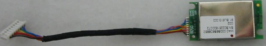

lordwader1 Opublikowano 14 Lipca 2007 Zgłoś Opublikowano 14 Lipca 2007 (edytowane) witam, opisze swoje potyczki z acrem aspire 3693 oraz bluetoothem... kupiłem moduł jak ponizszych fotkach, ale bez kabelka i to był pierwszy problem, kabelek jest nieosiagalny na rynku oprócz serwisu acera gdzie kosztuje 20euro + koszty wysyłki (brrrr). Po dłuższych poszukiwaniach nabyłem kabelek z jakiegoś innego acera który sie rozsypał i serwis wyzbywał się częsci. Wtyczka elelegancko pasowała do modułu ( :-P ), zostało mi rozebrac lapka i zainstalowac ( :D ). I tu zaczeły się schody... gniazdo modułu jest w poblizu wyjśc audio na płycie głównej od spodu. Totalna rozbiórka laptopa włacznie z demontazem radiatora z procka, wiatrakiem itd. po ok 1,5 godziny walki (urwany jeden zaczep :mad: ) (ale jest super glue :D ) udało mi się wymontowac płyte główną. Jakiez było moje zdziwienie gdy okazało się ze gniazdo na płycie i wtyczka na kabelku nie pasują do siebie....... :mad: obejrzałem dokładnie obudowę od wnetrza i nie znalazłem tez zadnego specjalnie dedykowanego miejsca na moduł, ale kabelek jest długi i bez problemu można moduł wcisnąć w jakąś lukę ( wolnych zakamarków jest kilka :) ) po godzinie pracy - teraz juz szło szybciej kompa złożyłem (wszystkie części zostały zpowrotem wykorzystane i nic nie zostało ( :-P ) i poszedłem wkurzony spać. ps. wcześniej kontaktowałem sie oczywiscie z serwisem acera i tak: 1. montaż modułu w acer serwis Brno ok. 350 PLN +vat czas realizacji ok 3 tyg. 2. zamównienie modułu (22eur) + kabelek (20eur)+ wysyłka 45 PLN (+vat) - termin realizacji ok 3 tyg. pozdr. http://img261.imageshack.us/img261/1364/95430430yn1.jpg http://img293.imageshack.us/img293/8965/33000176zp5.jpg http://img201.imageshack.us/img201/1980/45973195lk6.jpg http://img147.imageshack.us/img147/5759/38729580lu6.jpg http://img130.imageshack.us/img130/23/29358997jk6.jpg http://img508.imageshack.us/img508/6770/18428898hc9.jpg http://img67.imageshack.us/img67/8603/12887386ce6.jpg http://img232.imageshack.us/img232/6451/17302660lv4.jpg Edytowane 14 Lipca 2007 przez lordwader1 Cytuj Udostępnij tę odpowiedź Odnośnik do odpowiedzi Udostępnij na innych stronach Więcej opcji udostępniania...
