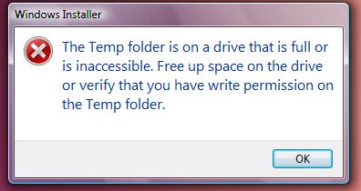

Miazga82 Opublikowano 27 Marca 2007 Zgłoś Opublikowano 27 Marca 2007 (edytowane) Mam taki dziwny problem, nie mogę zainstalować AcrobatReader'a. Wyskakuje mi następujący komunikat: Probowałem uruchamiać setup jako administrator, odznaczałem folder temp z opcji "read only" i nadal to samo. (C:\Users\xxx\AppData\Local\Temp) Miał ktoś podobne zjawisko? Co z tym zrobić? Dodam, że na dyskach mam sporo miejsca. Edytowane 27 Marca 2007 przez Miazga82 Cytuj Udostępnij tę odpowiedź Odnośnik do odpowiedzi Udostępnij na innych stronach Więcej opcji udostępniania...

Pinokio Opublikowano 27 Marca 2007 Zgłoś Opublikowano 27 Marca 2007 Mam taki dziwny problem, nie mogę zainstalować AcrobatReader'a. Wyskakuje mi następujący komunikat: Probowałem uruchamiać setup jako administrator, odznaczałem folder temp z opcji "read only" i nadal to samo. (C:\Users\xxx\AppData\Local\Temp) Miał ktoś podobne zjawisko? Co z tym zrobić? Dodam, że na dyskach mam sporo miejsca. Prawy przycisk myszy na pliku\Właściwośći\Zgodność\Uruchom ten program w trybie zgodności\ - system windows XP Cytuj Udostępnij tę odpowiedź Odnośnik do odpowiedzi Udostępnij na innych stronach Więcej opcji udostępniania...
Miazga82 Opublikowano 27 Marca 2007 Zgłoś Opublikowano 27 Marca 2007 (edytowane) 2553816[/snapback] Prawy przycisk myszy na pliku\Właściwośći\Zgodność\Uruchom ten program w trybie zgodności\ - system windows XP Działa, o tym nie pomyślałem, gdyż na stronie acrobata widziałem że jest on kompatybilny z Vistą :blink: Pozdrawiam Edytowane 27 Marca 2007 przez Miazga82 Cytuj Udostępnij tę odpowiedź Odnośnik do odpowiedzi Udostępnij na innych stronach Więcej opcji udostępniania...
