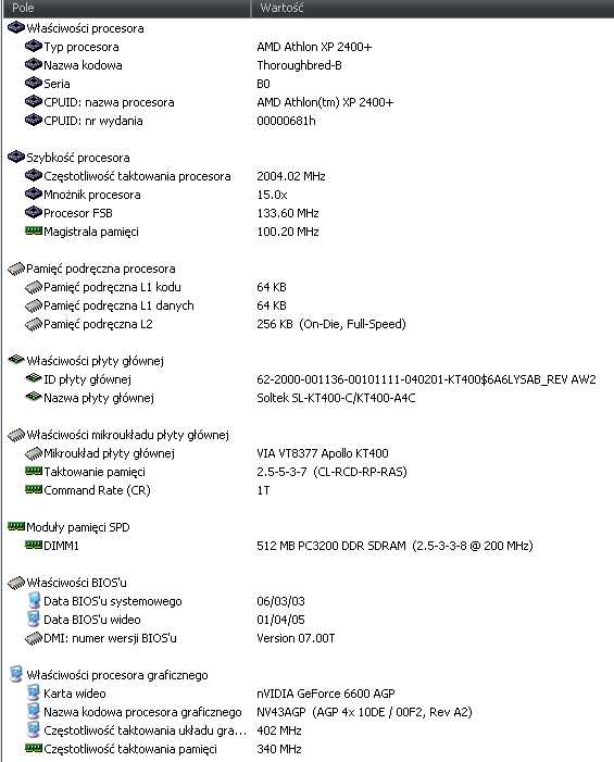

Pawel7332 Opublikowano 26 Lipca 2005 Zgłoś Opublikowano 26 Lipca 2005 (edytowane) Mam taki procesor jak widać w załączniku i mam pytania: 1. Jak go podkręcić i na ile max ? 2. Jak zmienić timingi ramu na mojej płycie głównej ? 3. Jak ustawić aby magistrala pamięci była równa z FSB czyli żeby chodziło synchronicznie bo jak widać na screenie pamięć i FSB mają inne wartości ? 4. Chciałbym aby moje pamięci chodziły na 400MHz a chodzą na 200MHz według odczytów z EVERESTA. Domyślam się że trzeba ustawić synchroniczność między mag. pamięci i FSB oraz ustawić FSB na 200MHz x 10 żeby było conajmniej tak jak teraz 2000MHz ???? Tylko przy takich ustawieniach komp się nie włączył więc musiałem zresetować bios poprzez wyciągnięcie baterii :mur: Edytowane 26 Lipca 2005 przez Pawel7332 Udostępnij tę odpowiedź Odnośnik do odpowiedzi Udostępnij na innych stronach Więcej opcji udostępniania...
marotf Opublikowano 26 Lipca 2005 Zgłoś Opublikowano 26 Lipca 2005 Tez mam Athlona 2400+. Standardowo na tym 2400+ masz FSB 133 i mnożnik 15. Jak masz zablokowany mnożnik i dałeś FSB 200 to nie dziw sie ze ci nie wstał, bo 15x200=2500Mhz. Moj jest stabilny do FSB 141 na standardowym napieciu. Udostępnij tę odpowiedź Odnośnik do odpowiedzi Udostępnij na innych stronach Więcej opcji udostępniania...
Pawel7332 Opublikowano 26 Lipca 2005 Zgłoś Opublikowano 26 Lipca 2005 Ja dałem 10x200MHz czyli 2000MHz i nie wstał. A dałem tyle żeby ram miał 400MHz tylko najpierw muszę włączyć tą synchronizację ale nie mam pojęcia jak :mur: A wiesz może jak mam zmienić timingi ramu ???? Udostępnij tę odpowiedź Odnośnik do odpowiedzi Udostępnij na innych stronach Więcej opcji udostępniania...
Melsoon Opublikowano 26 Lipca 2005 Zgłoś Opublikowano 26 Lipca 2005 Ty to lepiej zostaw po pierwsze zegary PCI/AGP, po drugie mobo wg specyfikacji nie obsługuje FSB400, po trzecie na VIA się nie kręci Jeśli chcesz żeby ten komp jeszcze dzialał to lepiej go zostaw dużo 2400+ niedoczłapuje się do 200MHz Fsb mozesz mieć to szczeście ze tówj dojdzie ale napewno nie na tym mobo pamięci chodzą na 200MHz bo napewno tak są w Biosie ustawione weź sie trochę nim pointeresuj Udostępnij tę odpowiedź Odnośnik do odpowiedzi Udostępnij na innych stronach Więcej opcji udostępniania...
Pawel7332 Opublikowano 26 Lipca 2005 Zgłoś Opublikowano 26 Lipca 2005 A czy wiesz jak zmienić timingi ramu. W biosie mogę ustawić tylko CL od 1.5 do 3 a reszty nie mogę zmienić. A ustawienie na 400MHz w biosie nic nie dało bo EVEREST dalej pokazywał 200MHz :mur: Aha jeszcze coś. Na stronie Soltek'a pisze że moja mobo obsługuje agp 8x/4x a ja w biosie mogę ustawić najwięcej 4x. Czy ma to coś wspólnego ze starym biosem bo jest jakoś z połowy 2003 r. Od nowości nie zmieniałem :wink: A co do procka to nawet troszkę nie mogę podnieść FSB ???? Udostępnij tę odpowiedź Odnośnik do odpowiedzi Udostępnij na innych stronach Więcej opcji udostępniania...
Melsoon Opublikowano 26 Lipca 2005 Zgłoś Opublikowano 26 Lipca 2005 1. Jeśli nie masz takiej opcji w Biosie to ja ci jej nie wyczaruję (timingi) 2. jesli ten bios jest od nowości to jest pewnie z 2001 roku :D 3. poszuakj beta biosów 4. możesz podniejść FSB tylko musisz dobrać dzielniki na pci/agp najlepiej jeśli masz odblokowany procek to ustaw sobie na 12,5*166 (2600+), albo na 13*166(2700+) 5. poszukaj tej opcji w Biosie z tym agp jeśli piszą że obsługuje to obsługuje 6. poszukaj kogoś kto miał te mobo Udostępnij tę odpowiedź Odnośnik do odpowiedzi Udostępnij na innych stronach Więcej opcji udostępniania...

Pawel7332 Opublikowano 26 Lipca 2005 Zgłoś Opublikowano 26 Lipca 2005 (edytowane) OK. Chyba się skuszę i zaktualizuje bios. Tylko teraz pracuje stabilnie a boję się że w najnowszym będą jakieś potworki. Procek poszedł mi na Athlona XP 2800+ czyli 13,5 x 166. Przetestowałem zaraz 3D Markiem 2003 i nie było żadnych artów ani innych. A wynik z 6263 wskoczył na 6830. To mnie bardzo mile zaskoczyło aż zapisałem sobie w excelu. Temperatura też myślę że dobra bo po teście było 55*C a procek może mieć do 85*C. Ram pracuje już na 333MHz. To będzie ostatnie już pytanie. Czy mogę bezpiecznie pracować na takim procku bo mnie trochę nastraszyłeś tą VIĄ ???? Z góry dziękuję za odp B) POZDRO FOR ALL Edytowane 26 Lipca 2005 przez Pawel7332 Udostępnij tę odpowiedź Odnośnik do odpowiedzi Udostępnij na innych stronach Więcej opcji udostępniania...
